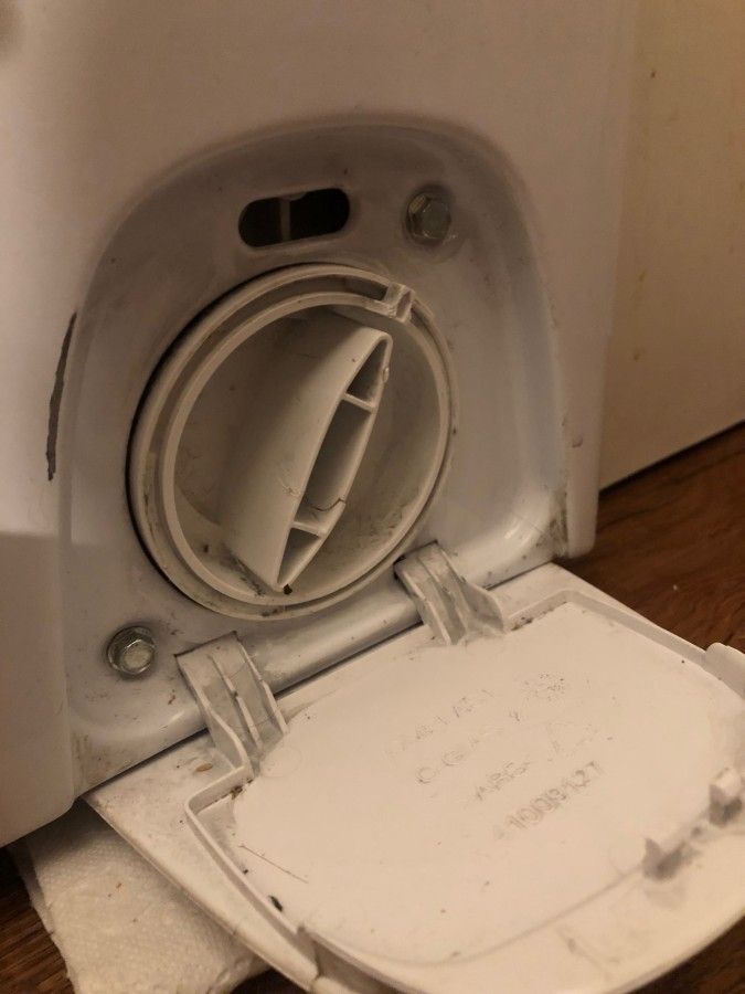

    Mam problem z wyjęciem filtra w pralce Candy Aquamatic 1042 D1.
    Instrukcja mówi:
    Procedura czyszczenia filtra wygląda następująco:
    - Otwórz okienko jak to pokazano na rysunku.
    - Przekręć filtr w kierunku przeciwnym do wskazówek zegara, aż zatrzyma się w pozycji pionowej.
    - Wyjmij i oczyść filtr napisał:
    Do tej pory widziałem pralki, gdzie filtr się wykręcał.
    Czy "przekręć filtr" oznacza, że wystarczy go obrócić o te 40 stopni w lewo i to wszystko?
    No bo tyle tylko jestem w stanie go obrócić.
    Hmm, jeśli tak, to rozumiem, że teraz powinienem go wyjąć, ciągnąc do siebie - tylko jak to zrobić, kiedy on się tylko obraca lewo/prawo - do przodu ani rusz.
    Ten uchwyt też nie sugeruje, żebym miał ten filtr ciągnąć do siebie po tym przekręceniu, jest mały i cały gładki, ale z instrukcji nic innego nie mogę wyczytać.
    Pralkę dostałem używaną, myślę, że może mieć ze cztery lata, nie wiem, czy zarosło kamieniem, czy jakoś inaczej powinienem to robić.
    Zostawiłbym to nawet jak jest, ale pralka od czasu do czasu wyświetla błąd E03 i nie odwirowuje - co niby oznacza problem z wypuszczaniem wody i sugeruje czyszczenie filtra.
    No i mam problem - czy ktoś może wie, jak sobie z tym poradzić?
    Dzięki! :)
    Filtr pralki Candy Aquamatic 1042 D1 z otwartą pokrywą

    W zacytowanej wcześniej instrukcji wyraźnie pisze -aż zatrzyma się w pozycji PIONOWEJ, a nie po skosie. Trzeba kilka razy próbować prawo-lewo, aż ustawi się pokrętło w pozycji pionowej.

    >>21283207 Tak, na zdjęciu jest pozycja "zamknięta", wiem - ja mówię o tej pozycji o 40 stopni w lewo, kiedy pokrętło jest w pionie - czy wtedy należałoby oczekiwać, że da się ten filtr wyjąć, ciągnąc po prostu do siebie, bo to wydaje się niewykonalnym zadaniem - nie rusza się nawet o pół milimetra, a przy tym ten uchwyt jest zupełnie gładki.

    Nie da się wyciągnać jeśli jakieś spinki etc blokują możliwość wysunięcia wkładki i nie siła razy gwałt, tylko dostać się do węza zbiornik -filtr i zdjąć po to by usunąć blokujące śmieci.
    Dalsze stosowanie przemocy przyniesie uszkodzenie filtra.

    Witam. W tej pralce filtr wyjmuje się cały czas, kręcąc w stronę przeciwną do ruchu wskazówek zegara (lewo). Jest tam gwint.
    Gdy się nie da, to znaczy, że jest tyle brudu itp., że trzeba wymontować pompę, rozebrać i oczyścić.
