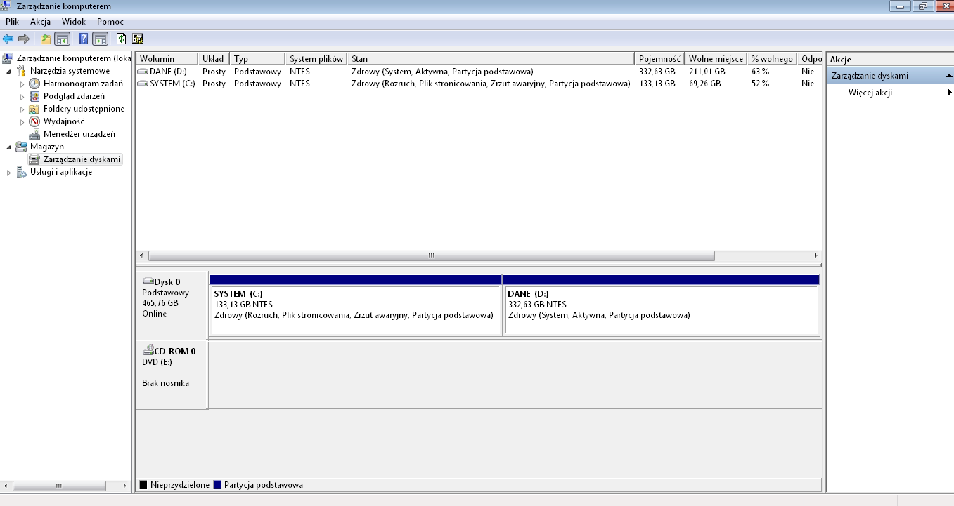

    próbuję przejść na jednym z moich starych laptopów z Windows 7 do Windows 10, ale mam problem.
    Uruchamiam asystenta aktualizacji do Windows 10, wszystko idzie gładko, pobiera aktualizacje, tworzy dysk instalacyjny i przechodzi do ponownego uruchomienia systemu.
    Po uruchomieniu systemu system się aktualizuje do ok. 30%, a następnie pojawia się komunikat:
    "Rejestr systemu zawiera nieprawidłowe ścieżki plików. Nie można kontynuować instalacji. Ten obraz systemu został zastosowany bez zagwarantowania zgodności liter przepisanych do dysków między komputerami."
    Po kliknięciu OK (bo innej opcji nie ma) komputer się uruchamia na nowo, cofa wprowadzone zmiany i wraca do Windows 7 z informacją:
    "Nie mogliśmy zainstalować systemu Windows 10, komputer został przywrócony do stanu sprzed rozpoczęcia instalacji systemu Windows 10.
    0xC1900101 - 0x30018
    Instalacja nie powiodła się w fazie FIRST_BOOT - podczas operacji wystąpił błąd SYSPREP_SPECIALIZE.
    Szukałem różnych rozwiązań w internecie, niestety bez efektów.
    Przesyłam zrzut ekranu z "zarządzania dyskami" Zrzut ekranu zarządzania dyskami w Windows 7 z dyskami systemowymi
    Laptop, na którym próbuję dokonać aktualizacji to:
    Toshiba SATELLITE PRO C50-A-1LT
    Windows 7 32-bit
    8GB RAM
    Dysk SSD
    Bardzo proszę o pomoc w powyższym temacie, ręce opadają :(

    Widzę brak partycji startowej na początku dysku. Może do tego się przyczepia win 10.

    Hej! Masz na myśli brak takiej partycji "zastrzeżone przez system"? lub podobnej?

    Tak, zrób mu może 100 megową partycję przed systemową.

    Gdy już się uda Panu "uzgodnić" partycje i zainstalować system, to proszę pamiętać, że z aktywacją mogą być kłopoty (o ile nie ma Pan pod ręką wolnej licencji Windows 10).
