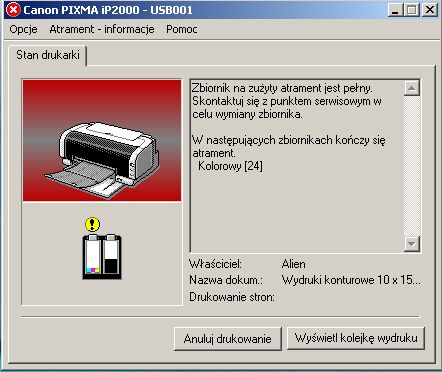

    Dostałe te drukarkę od kolegi i po próbie wydrukowania czegokoliwiek wyświetla się takie okno. Co to może być ? (Chodzi mi o to pierwsze zdanie ;) )

    Skoro kolega galaxy_938 nie chciał napisać jak to zrobił, to ja opisze. Sposób sprawdzony. Mam w domu IP2000 i nie musiała jechać do serwisu.
    Oto opis:
    Waste Ink Tank Reset (ip2000)
    1. Turn off printer
    2. Hold down Resume button and press Power button.
    3. Keep holding down Power button and let Resume button go.
    4. Press Resume button 2 times then let BOTH buttons go.
    5. Green lights will flash and then stop blinking.
    6. When green lights are solid, press the Resume button 4 times.
    7. Press the Power button and the printer should turn off, if not, press the Power button once more.
    8. Your printer should respond as normal.
    działa na 100%
