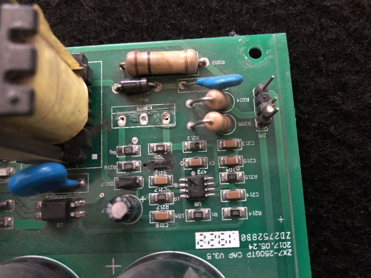

    Posiada ktoś schemat przetwornicy?
    Uszkodzony K3878, wystrzelony U8, zwęglone R209, 210, 213
    Może ktoś poda wartości tych elementów?

    >>21293020 Miło by było gdybyś zamieścił zdjęcie w znacznej rozdzielczości uszkodzonej płytki. Chińczyk co parę miesięcy zmienia rozkład lub numerację dlatego wolę zobaczyć fizyczny moduł i mozaikę.

    Proszę sprawdzić uzwojenia tej przetwornicy pomocniczej (widoczne okopcenia w okolicy krawędzi karkasu). Wybuchł scalak 3844, spaliły się rezystory źródłowe i bramkowe - istnieje wobec tego obawa, że uzwojenie pierwotne lub zasilania IC mogło również pójść z dymem.

    Uzwojenia około 2,2 Ω i 0,2 Ω. Miernik nie pokazuje przebicia między nimi, więc wygląda na sprawne. Zaryzykuję wymianę uszkodzonych elementów bez wymiany trafka, jak kolega podeśle wartości rezystorów. Jak padną, to przewinę to cudo, bo na "ali" go nie znalazłem. Mam cichą nadzieję, że ten ślad, o którym kolega wspomniał, to pył z opiłkami, który spowodował zwarcie, a było tego sporo wewnątrz spawarki.
    R209, 210 - 1om
    R213 - 1kom
    U8 - UC3844
    Dobrze kombinuję?

    >>21293976 Szeregowy bramka-pin 6 IC 4R7lub 5R6, zamykający bramka-źródło 10k, odniesienia źródło do ,,-'' ''zasilania 2x1R lub 1R2. sprzęgający źródło pin3 IC 1k, kondensator odsprzegający pin 3 masa 10n. Oczywiście o ile pamięci mnie nie zawodzi, bo płytki żadnej w tej chwili nie mam.

    Spawarka naprawiona, Obyło się bez przewijania trafka, układ to UC3843, pozostałe elementy tak jak kolega podpowiedział. Dziękuję za pomoc.
