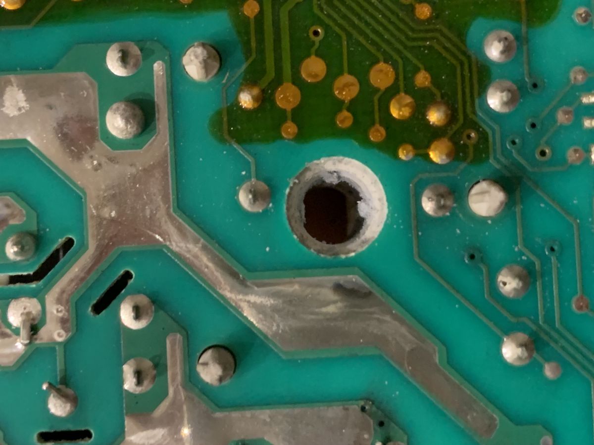

    Nie działa mi pokrętło w pralce Whirlpool AWO/D 4320/P
    Rozebrałem panel wraz z programatorem i widzę, że wyrobione są już ząbki. Czy jest możliwość coś z tym zadziałać, bo kupię pokrętło, a myślę, że będzie i tak lipa.
    Zbliżenie na płytkę drukowaną pralki Whirlpool z widocznymi wyrobionymi ząbkami wokół otworu.
    Umiejętnie przykleić pokrętło "na stałe" lub wymienić wybierak ... niemniej trzeba do tego trochę wprawy, a i sam wybierak nie rośnie na drzewie.

    TONI_2003
    Moderator
    Posty: 15334
    Pomógł: 2195
    Ocena: 3827
    Jedno i drugie prowizorycznie idzie naprawić zwykłą lutownicą, ale o cienkim grocie + trochę rzeźby (pokrętło) właśnie nim. Lecz trzeba trochę cierpliwości, a sklejenie jest raczej niemożliwe... Samych wybieraków każdy mechanik AGD ma zapewne pod dostatkiem. Lecz zakup jego w sklepach chyba jest niemożliwy (nie widziałem) pokrętło to i owszem :)
