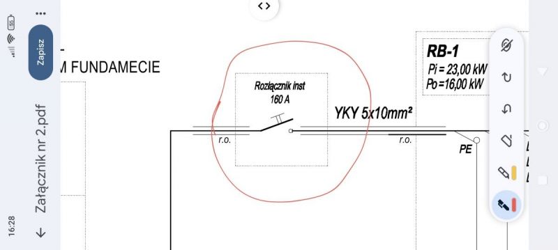

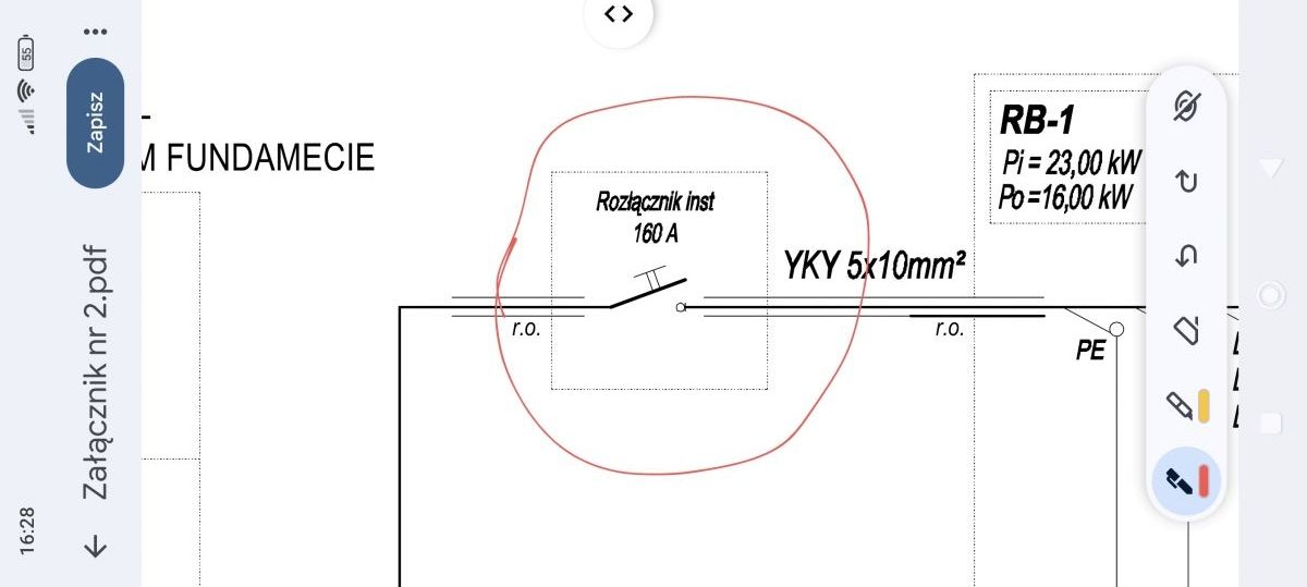

    Jak w temacie, jaki rozłącznik najlepiej zastosować?
    Schemat z rozłącznikiem instalacyjnym 160 A

    O co konkretnie pytasz? O markę, czy jakieś parametry?

    Chodzi o to, że nie wiem, czy to jest rozłącznik izolacyjny, czy jakiś inny wyłącznik.
    Nie umiesz czytać tekstowych? Każdy projekt ma część opisową. Ten aparat jest nieprzypadkowo narysowany w kwadracie, to coś znaczy. Jest poza rozdzielnicą, więc należy coś więcej wiedzieć o tej lokalizacji.

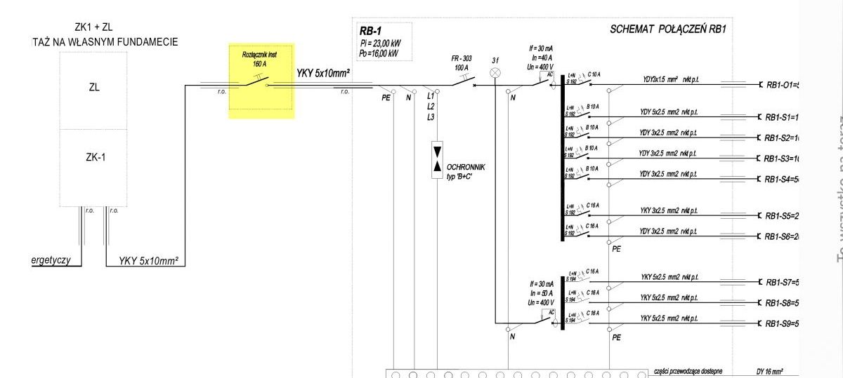

    Schemat elektryczny z zaznaczonym na żółto wyłącznikiem głównym o wartości 160 A.
    >>21300218
    Ja go zaznaczyłem na żółto w części opisowej jest opisany jako wyłącznik główny
    >>21300218
    Wiem gdzie jest zlokalizowany nie o to pytam

    Rozłącznik izolacyjny ładnie jest opisany w RB1 więc nie rozumiem dlaczego projektant nie mógł zrobić tego z wyłącznikiem głównym co do sieci nie wiem jaka jest bo nie widziałem ale podejrzewam że TN-C
    ... więc nie rozumiem dlaczego projektant...
    A ja nie rozumiem, po co projektant wyprowadza z ZL zasilanie 5x10 z oddzielnym PE i N by potem łączyć PE z N na listwie w rozdzielnicy RB-1.
    Błąd w sztuce.

    Nie rozumiesz pytania i odpowiadasz niegrzecznie. Od rodzaju umieszczenia aparatu zależeć może jego budowa. Inne są do montażu na szynie, inne do montażu na drzwiach, itd.
    Jak ci pomóc, jak nie ułatwiasz, nie podajesz szczegółów. Od nich dużo zależy.
    Błąd w sztuce.
    Kilka ostatnich projektów jakie widziałem, podpisane przez magistrów inżynierów, nawet doktorów, z wszystkimi papierkami i pieczątkami - wyglądały tak jakby uczeń technikum (nawet nie student) robił coś na zaliczenie i nie tylko mu się nie chciało, ale i nie umiał.
    Aparaty nie opisane, brak zestawień materiałów i kosztorysów, szkolne błędy na takim poziomie, że się elektryk po zawodówce za głowę łapie, a opis taki, że odruchowo cytujesz pana Ferdynanda K. "Co jest, kurde....", bo jak dialog skryby z Asterixa...
    Jak dzwonisz do projektanta, to on nie wie, bo wcale nie widział instalacji na oczy i w ogóle, to nie on projektował, ale fakturę proszę szybko opłacić...
    Co do tematu, skoro wcześniej jest FR-303, to podejrzewam, że wcześniej projektant wymyślił coś podobnie modułowego w typie HAD412...
    O tym co zrobił z uziemieniem, pomilczę w zadumie nad meandrami ludzkiej pomysłowości...
