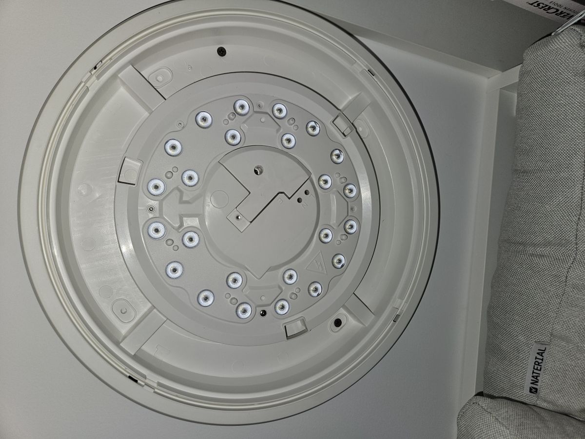

    Mam pytanie, gdzie w takim plafonie, zdjęcie poniżej prezentuje plafon bez oprawy, mogę znaleźć regulację czujnika zmierzchu/ruchu. Plafon zapala się nawet, gdy w sypialni ruszę kołdrą i pali się czasami długo.
    Zdjęcie wnętrza plafonu bez oprawy z widocznymi diodami LED.

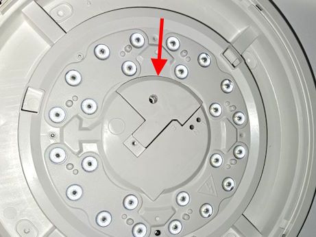

    Czyj to produkt? Jakaś tabliczka znamionowa na tym plafonie jest? Instrukcji obsługi nie dołączono? Jak wygląda ten plafon od strony rewersu?
    Możliwe, że potencjometry/dip-switch'e do regulacji czujnika MW znajdują się pod tą pokrywą (to komora w której przyłączane są do oprawy przewody zasilające)...
    Widok od spodu plafonu oświetleniowego z czerwonymi strzałkami.
    ...lub ich w ogóle nie ma (bywają takie oprawy oświetleniowe).

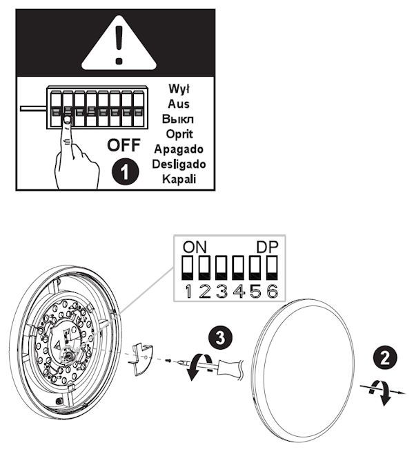

    Ten plafon LED to najprawdopodobniej Colours Davenport z Castoramy. Dip-switch'e ustalające parametry pracy mikrofalowego czujnika ruchu znajdują się pod pokrywą, którą wskazałem powyżej.
    Schemat instalacji plafonu LED z przełącznikami DIP.
    Instrukcja montażu i obsługi: link
