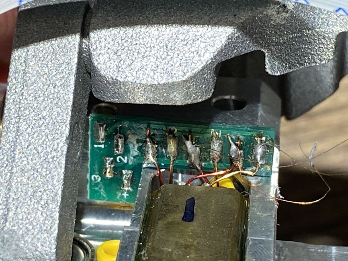

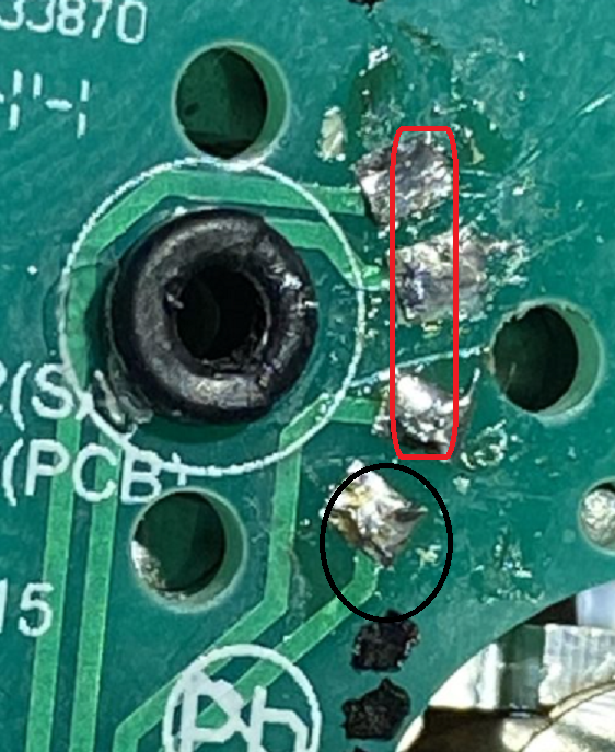

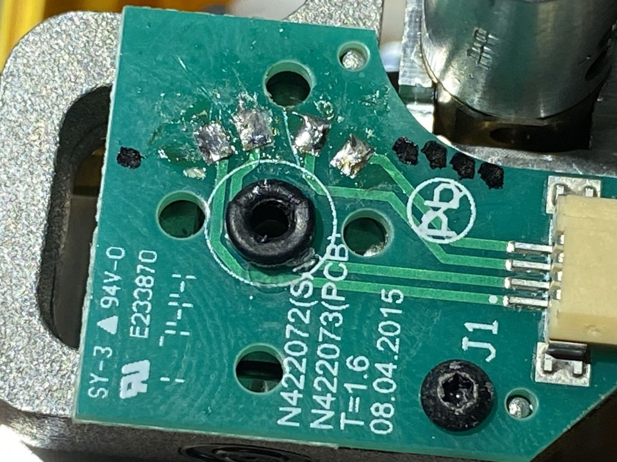

    Witam. Wracam do starego tematu w skrócie. Proszę o pomoc. Laser De Walt DCE0811D1R. Ekipa remontująca u nas wzięła nasz laser, bo ponoć swojego zapomnieli, i oddali na drugi dzień, bo niby nie działa. Podobno upadł. Otworzyłem, ponieważ będę potrzebował, a tam ?!?!?!?!?!??! Serwis mnie zabił wyceną naprawy, więc siły własne. Czy ktoś może mi pomóc i krótko napisać lub lepiej narysować, który gdzie tych czterech wlutować? Będę bardzo wdzięczny za pomoc.
    Płytka obwodu drukowanego z widocznymi uszkodzeniami i miejscami na lutowanie przewodów. Płytka drukowana z czterema wystającymi przewodami

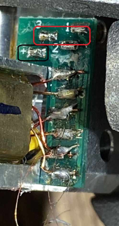

    Witam - prawdopodobnie odpowiedż znajduje się na płytkach PCB , miejsca lutowania bardzo cienkich
    drucików są opisane + 1 2 3
    Zbliżenie na płytkę PCB z widocznymi lutowanymi drucikami i oznaczeniami +, 1, 2, 3.
    Zbliżenie na uszkodzony obwód drukowany z oznaczeniami lutowania.

    Witam - na fotce pierwszej zaznaczyłem w czerwonym prostokącie + 1 2 3 ale to samo jest
    na ściance bocznej bliżej otworu gdzie cienkie przewody biegną dalej .

    >>21306060 Witam. Tak wiem kalibracja. Ale już przynajmniej świeci (linie ,trasowanie itd. Dalej będę myślał o kalibracji .Dziękuję
    >>21306443 Witam. Już działa dzieki wpisom. Dokładnie tak jak piszesz. Dziękuję za pomoc i pozdrawiam
  • #7 21417377
    wojtek34300
    Poziom 3  
    Posty: 47
    Ocena: 10
    Zgodnie z sugestiami zlutowane i świeci. Została kalibracja niestety. Dziękuję wszystkim za pomoc.
