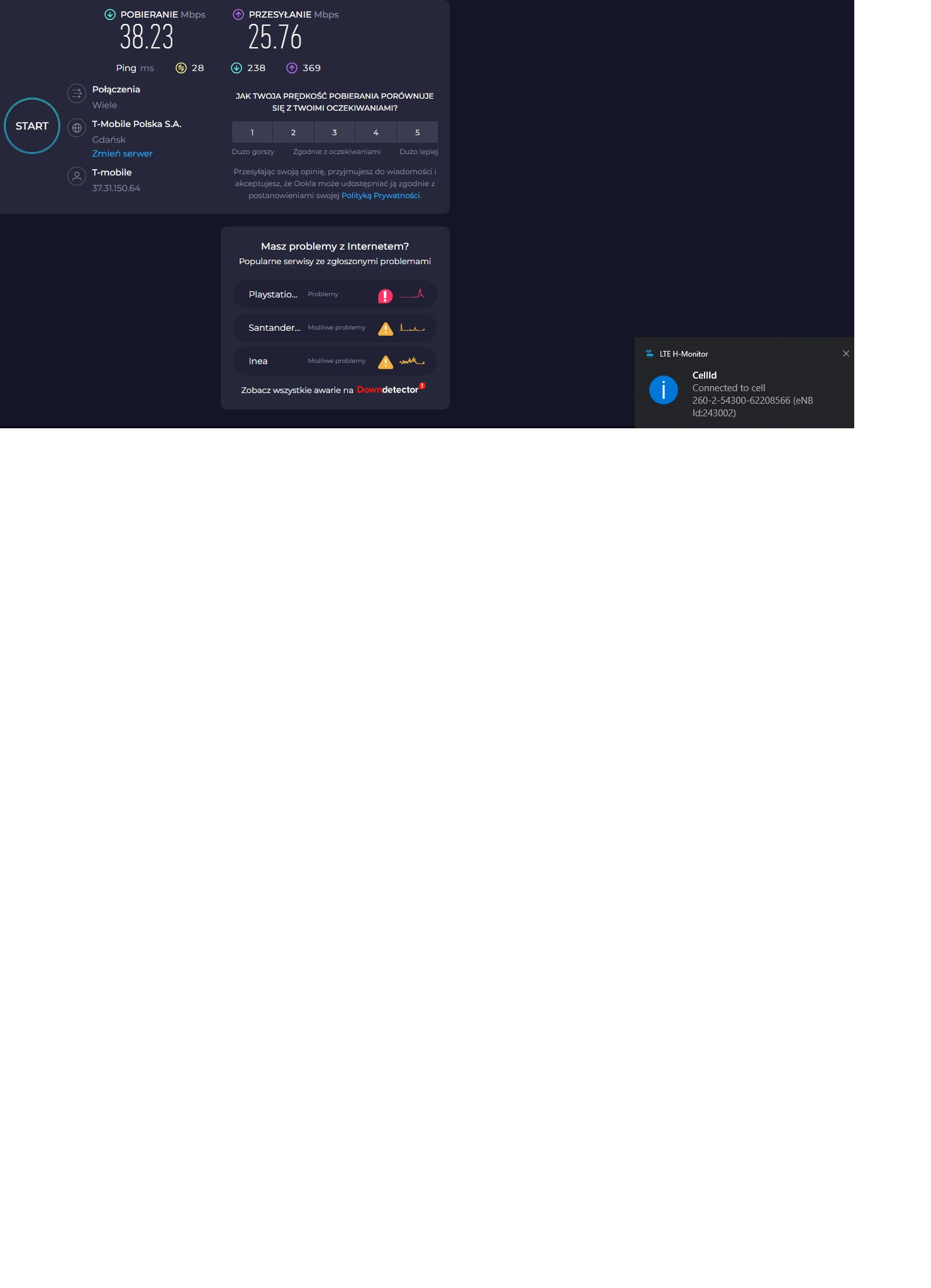

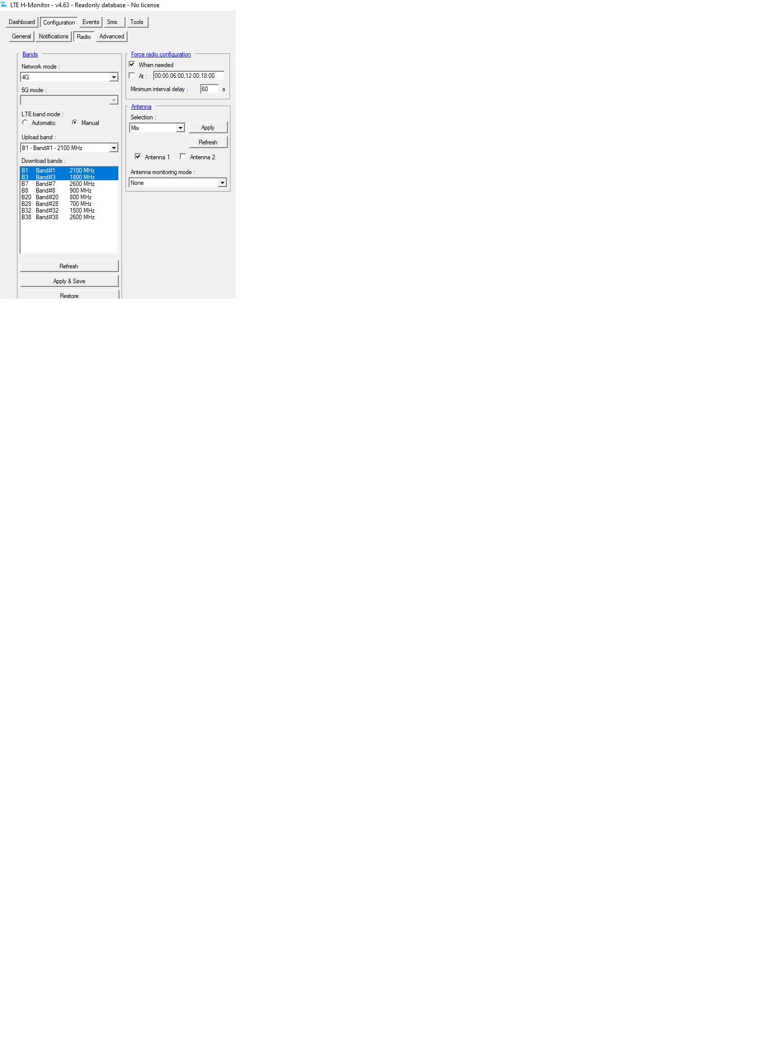

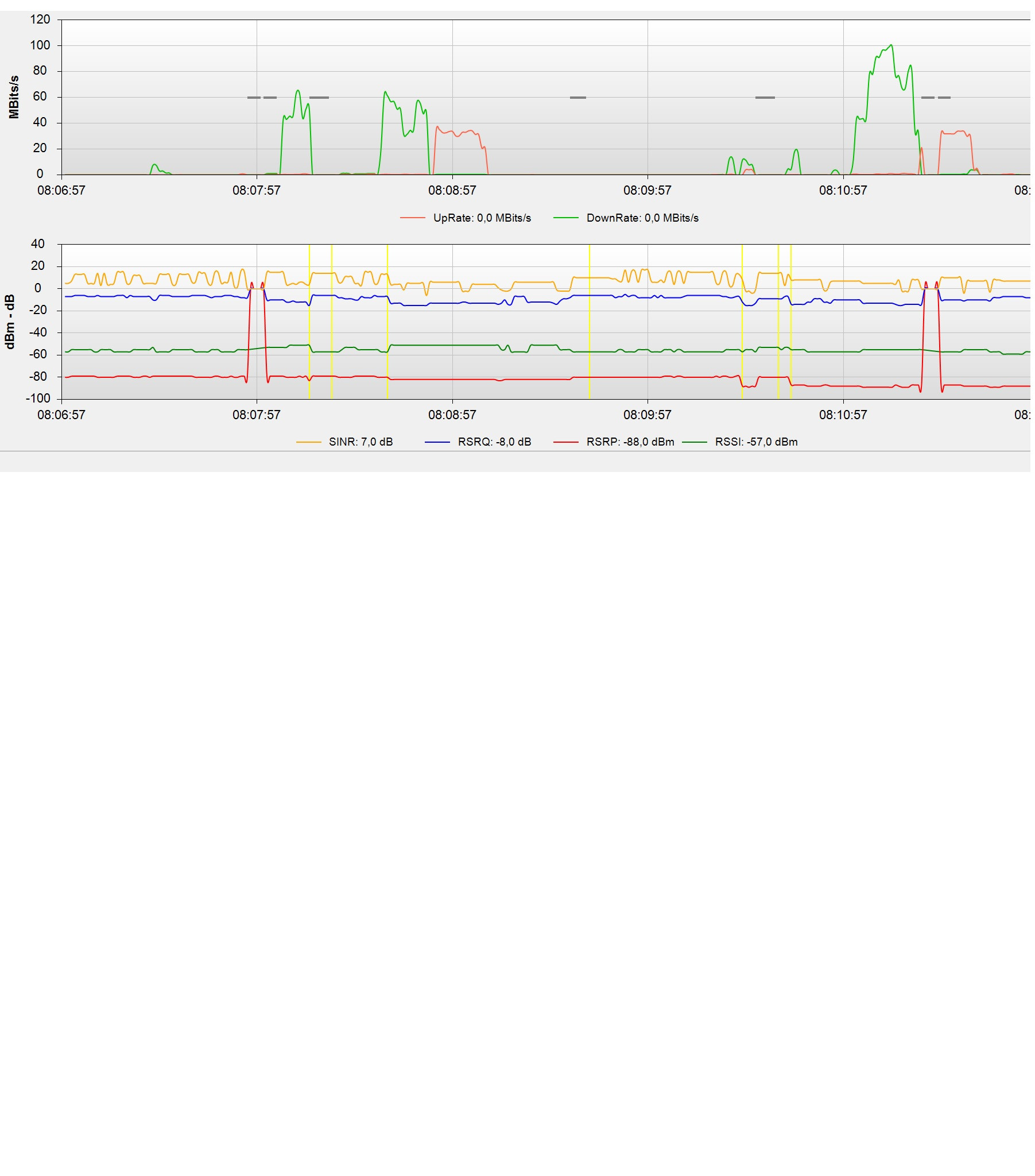

    Cześć, przychodzę z pytaniem o wybór anteny zewnętrznej do B535-232 pracującego z kartą T-Mobile. Bts mam 100m za oknem, router stoi od strony bts.
    T-Mobile (26002) ID: 30288 (N!)
    Oracze - gm. Ełk, wieża Orange (LTE1800 i LTE2100)
    czyli agregacja B1 i B3. Z tego, co wyczytałem, to router te pasma obsługuje bez problemu. W chwili obecnej, jak próbuję wymusić agregację tych dwóch pasm, to co chwila zmienia status z 4G+ na 4G. Wrzucam kilka screenów z LTEmonitor, bo może robię coś źle.
