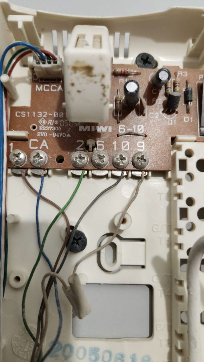

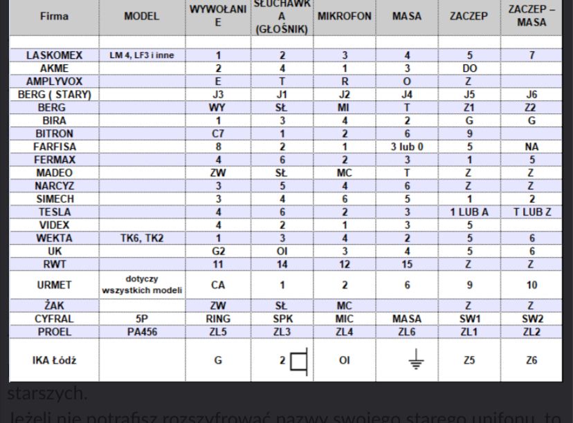

    Witam, mam problem z montażem domofonu cyfral, po remoncie zamontowałem domofon tak jak był zamontowany przed ten sam domofon, wczoraj zrobiłem zdjęcie jak zamontowany jest u sąsiada(Urmet)jednak nic nie słychać, na pierwszym zdjęciu takie ustawienie kabelków jedynie słychać szum w słuchawce , może ktoś coś będzie w stanie pomóc.
    Tabela połączeń dla domofonów różnych firm, w tym Cyfral 5P. Panel montażowy domofonu z podłączonymi przewodami różnych kolorów. Wnętrze domofonu Miwi z widocznymi podłączonymi przewodami
    AI: Jaki jest dokładny model domofonu Cyfral, który próbujesz podłączyć?
    Cyfral 5p
    AI: Czy możesz opisać, jak są podłączone przewody (kolory i liczba przewodów) w Twoim domofonie?
    5 przewodów
    szary-masa
    niebieski-ring
    spk-brązowy
    mic-zielony
    sw1-biały

  • #3 21312993
    JORGEN1970
    Posty: 345
    Pomógł: 2
    Ocena: 18
    Napisz czego dokładnie nie słychać ? Rozumiemiem że u sąsiada nie słychać czy tak? Zapytaj innych sąsiadów i napisz.

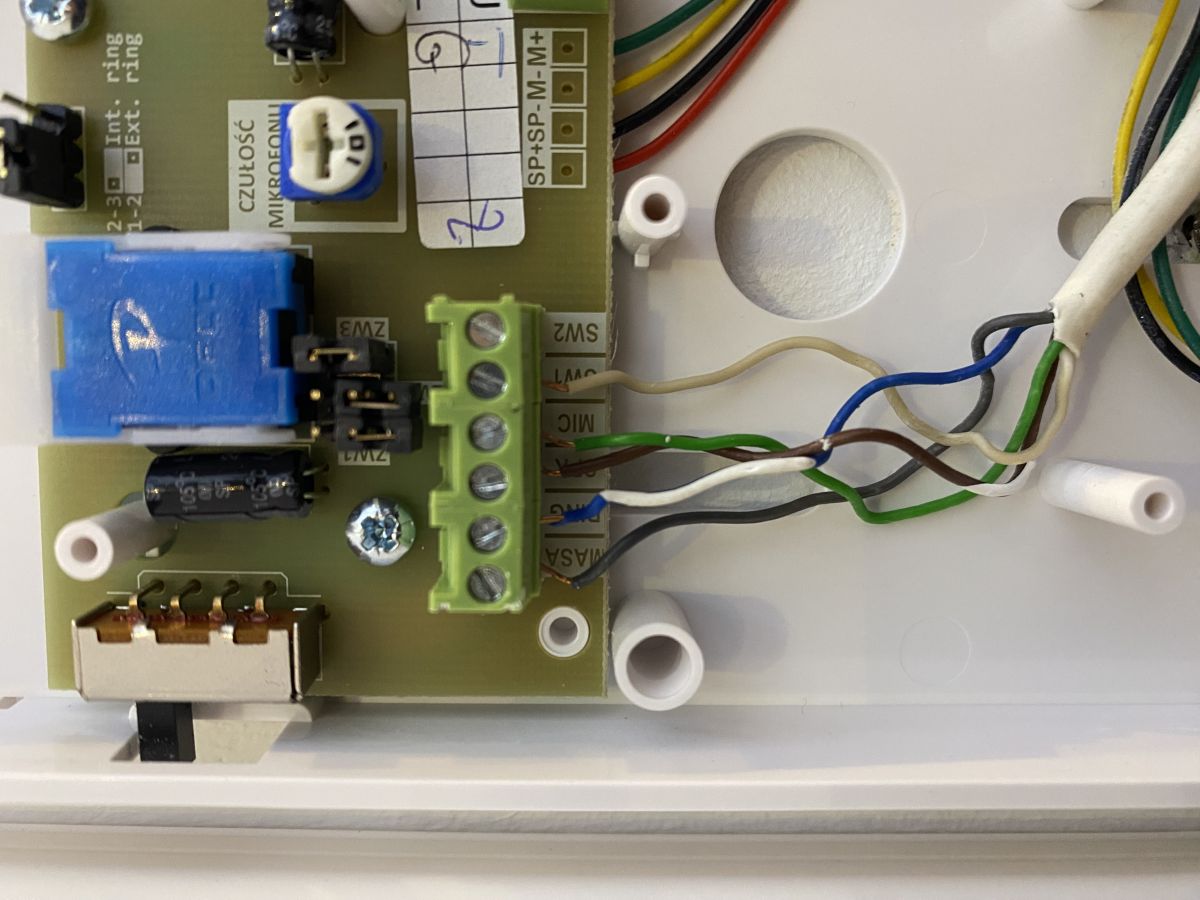

  • #5 21324892
    dunek546
    Posty: 6
    Sytuacja wygląda następująco: unifon jest tak podłączony, że gdy podnoszę słuchawkę, od razu otwiera drzwi od klatki. Osoba stojąca na dole słyszy, co mówię ja w mieszkaniu, a ja w mieszkaniu słyszę szum. Zamówiłem taki unifon, ale nie wiem, czy pasuje do mojej instalacji https://allegro.pl/oferta/unifon-domofon-wielolokatorski-proel-pa-456-analog-6099096981

    Jak masz jeszcze Smarta 5P podłącz w następujący sposób:
    brązowy - SPK
    niebieski - RING
    zielony - MIC
    czrny - SW1 lub SW2
    biały - MASA
    zworki zostaw tak jak na zdjęciu
  • #7 21325442
    dunek546
    Posty: 6
    No niestety, nic z tego. Teraz nic w słuchawce nie słychać. W poniedziałek zadzwonię do administracji, może ktoś przyjdzie i rozwiąże problem.

  • #10 21328473
    dunek546
    Posty: 6
    Podłączyłem czarny masa i biały sw1, ale dalej to samo. Gdy podnoszę słuchawkę, otwierają się drzwi do klatki i nic nie słychać w słuchawce.
  • #11 21328511
    JORGEN1970
    Posty: 345
    Pomógł: 2
    Ocena: 18
    Mam prośbę . Zrób jeszcze raz zdjęcie płytki żeby były kolory kabli podłączonych do punktów płytki i widoczne zworki , spróbuje Ci pomóc. Porównam na swojej płytce .
    Zrób tylko jeden test - odłącz na chwile dla testu biały od płytki i sprawdz czy nie otwiera się elektrozaczep, bo nie powinien wtedy się otwierać . Natomast jak biały (otwieranie) zewrzesz do czarnego (masy) to elektrozaczep powinien otwierać. Napisz co zaobserwowałeś.

    barrrrrman
    Posty: 95
    Pomógł: 12
    Ocena: 19
    Powiedz jeszcze, czy to zdjęcie w pierwszym poście Miwi, na tych kolorach kabelków działało?

  • #14 21328931
    dunek546
    Posty: 6
    >>21328748 U sąsiada działa on ma jeszcze ten stary urmet to jest te 3 zdjęcie próbowałem podpiąć tak jak u niego i u mnie nie działał.

    IGS
    Posty: 456
    Pomógł: 44
    Ocena: 60
    >>21324892 nie analizowałem reszty postów i ich wersji podłączeń, ale odnosząc się tylko do tego wpisu (otwiera po podniesieniu) tak się kiedyś działo gdy został zamieniony mikrofon z masą, układ wtedy może częściowo działać, tj słychać w słuchawce dźwięk z dołu, brak głosu na dole, czasem głośno dzwoni no i otwiera sam drzwi w sytuacji gdy na dole jest wzmacniacz w odpowiedniej wersji (sterowanie zaczepem poprzez zwarcie do masy)
    sprawdź zamianę mikrofonu z masa, o pomyłkę nie trudno

  • #16 21329616
    JORGEN1970
    Posty: 345
    Pomógł: 2
    Ocena: 18
    Jest to możliwe co pisze IGS dlatego prosiłem o odpięcie białego przewodu i sprawdzenia jak raguje i czy niereaguje elektrozaczep.
    Oczywiście jak wczesniej koledzy pisali należałoby ustalić właściwy przewód masowy ponieważ ze zdjęć podłączenia poprzedniej słuchawki wynika że to przewód czarny .
    Sprawdzić przewód masy można w taki sposób np. Jedna osoba wciska w kasecie przycisk dzwonka do tego mieszkania a druga osoba bierze słuchawkę telefoniczną i szuka najgłośniejszego sygnału
    dzwoka jak się uda to ustalić to jedned z przewodów jest masą. (zamias słuchawki telefonicznej można użyć poprzedniej słuchawki Urmeta punkty 1 i 6 nie odkładać można zmierzyć powinno być około 50 omów , w ten sposób wykożystamy głośniczek ).
    Jak znajdziemy te dwa przewody to bierzemy miernik napięcia stałego i prubujemy znaleść napięcie z innymi przewodami , przewód dzwonka nie ma potencjału z innymi a przewód masy z innymi pokaże napięcie i tu go rozróżnimy.
    Następnie przewód masy łączymy z 6 urmeta bierzemy słuchawkę do ucha i dotykamy kolejne przewody do 1 urmeta jak usłyszymy sygnał rozmowy z kasety to mamy przewód zwany słuchawką.
    Dotykamy miernikem napięcia stałego - do masy a + szukamy napięcia około 9v i tu uwaga przewód otwierania też mozę w większości domofonów pokazać napięcie ok 15 V.
    Można w celu znalezienia przewodu mikrofonowego użyć 2 urmeta na dole powinno być słychać jak się mówi do unifonu, można też zwierać poszczególne nie znalezione kable do masy jak będzie
    otwierał elektrozaczep to jest to przewód zaczepu.
    Uwaga w instalcjach 4 ro przewodowych zwarcie przewodu mikrofonowego do masy powoduje otwieranie elektrozaczepu. Ze zdjęcia podłączenia starej słuchawki (urmeta) autora wynika że jest to instalacja 5 przewodowa .

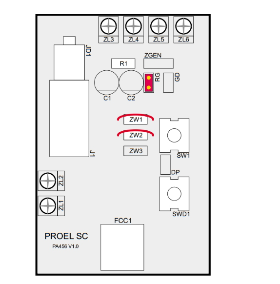

    dunek546
    Posty: 6
    A jak byście podłączyli do tego PROEL PA-456 tą instalacje?? Schemat układu PROEL PA-456 z oznaczeniami komponentów i punktów połączeń.
  • #18 21338954
    IGS
    Posty: 456
    Pomógł: 44
    Ocena: 60
    przecież to nie jest kwestia tego jak podłączyć unifon cyfral lub proel czy xxx
    tylko tego jaka funkcje są realizowana na poszczególnych kolorach instalacji w miejscu podłączenia
    zależnie od modelu rozpisz sobie tak jak było to opisywane wcześniej, z tym że wpierw ustal jaka funkcja jest na jakim kolorze
    kolory i funkcje podaję wg. unifonu sąsiada (urmet) + zaciski z proela
    wywołanie (dzwonek) - niebieski - ZL5
    głośnik (dźwięk z dworu) - brąz - ZL3
    mikrofon (dźwięk z lokalu) - zielony -ZL4
    masa - czarny - ZL6
    otwieranie - biały (uwaga: otwieranie działa poprzez zwarcie białego do masy) - ZL1 zworki ustawione tak aby ZL2 było połączone z masą (ZL6)
    jeżeli tego nie ogarniasz to wezwij serwisanta
