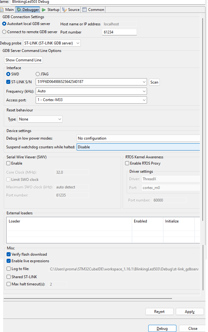

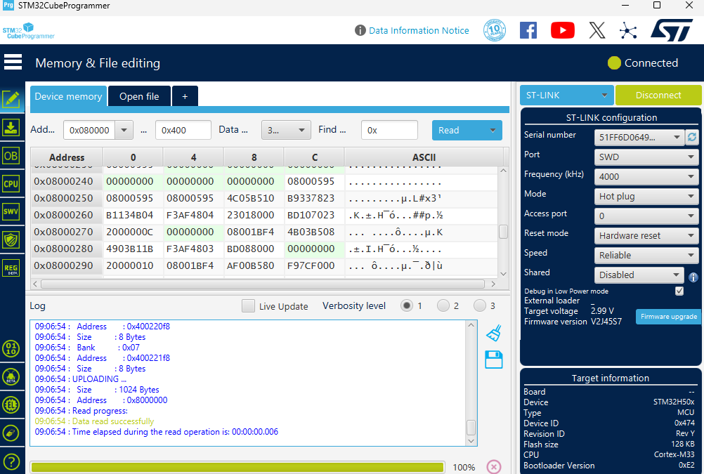

    Mam problem z połączeniem CubeIDE / programowaniem / debugowaniem przez przez SWD ( podłączone tylko 2 linie SWDIO/SWCLK bez NRST ) .
    Zaznaczę, że STM32programmer łączy się bezproblemowo bez dotykania/jakichkolwiek zmian uC->STLINK .
    Zrzut ekranu z programu STM32CubeProgrammer z widocznymi ustawieniami połączenia ST-LINK.
    A w CibeIDE:
    STMicroelectronics ST-LINK GDB server. Version 7.8.0
    Copyright (c) 2024, STMicroelectronics. All rights reserved.
    Starting server with the following options:
            Persistent Mode            : Disabled
            Logging Level              : 1
            Listen Port Number         : 61234
            Status Refresh Delay       : 15s
            Verbose Mode               : Disabled
            SWD Debug                  : Enabled
    Waiting for debugger connection...
    Debugger connected
    Debugger connected
                           STM32CubeProgrammer v2.17.0
    Log output file:   C:\Users\proma\AppData\Local\Temp\STM32CubeProgrammer_a03908.log
    ST-LINK SN  : 51FF6D064986525642540187
    ST-LINK FW  : V2J45S7
    Board       : --
    Voltage     : 2.99V
    Error: Cannot connect to access port 1!
     If you are trying to connect to a device with TrustZone enabled please try to connect with HotPlug mode.
     If you are trying to connect to a device which supports Debug Authentication with certificate or password, please open your device using it.
    Encountered Error when opening C:\ST\STM32CubeIDE_1.16.1\STM32CubeIDE\plugins\com.st.stm32cube.ide.mcu.externaltools.cubeprogrammer.win32_2.1.400.202404281720\tools\bin\STM32_Programmer_CLI.exe
    Error in STM32CubeProgrammer
    Shutting down...
    Exit.
    Podejrzewam, że to przez brak trybu HotPlug mode , nie potrafię tego znaleźć w CubeIDE.
    pomożecie, próbowałem już wielu różnych ustawień bez skutku ?
    Zrzut ekranu ustawień debuggowania w STM32CubeIDE dla projektu BlinkingLed503

    dzięki !
    nie sądziłem, że weryfikacja przeszkadza. działa :)
