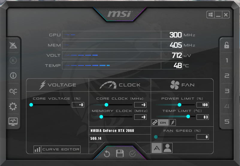

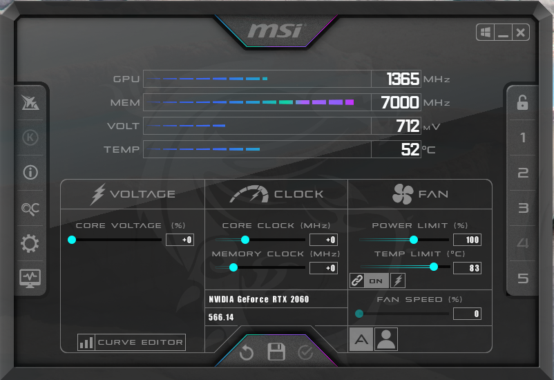

    benyhop
    Posty: 7
    Komputer był z jakieś 3-4 miesiące temu w serwisie, był czyszczony, pasty na procesorze i karcie były wymieniane, temperatury są w normie. Na karcie hot spot pokazuje 65 stopni, na procku 42.5 max. Chodzi o to, że z komputera korzystam normalnie, przeglądarka, YouTube, Facebook działają normalnie. Kiedy tylko włączę jakąkolwiek grę, obraz jakby się wygasza, wszystkie wiatraki zaczynają pracować na 100% i tylko wyłączenie komputera i włączenie pomaga. Dodatkowo, kiedy odpalam program Furmark GPU stress test, efekt ten sam: czarny obraz, wiatraki 100% Zrzut ekranu z oprogramowania MSI Afterburner pokazujący parametry karty graficznej.
    Dodatkowo zaobserwowałem skoki napięć, jak na obrazkach.
  • #6 21319186
    Kasek21
    Posty: 45667
    Pomógł: 4981
    Ocena: 3548
    Warto sprawdzić kartę na innym komputerze lub w innym serwisie xD
    Choć wszystko wskazuje na jej uszkodzenie.

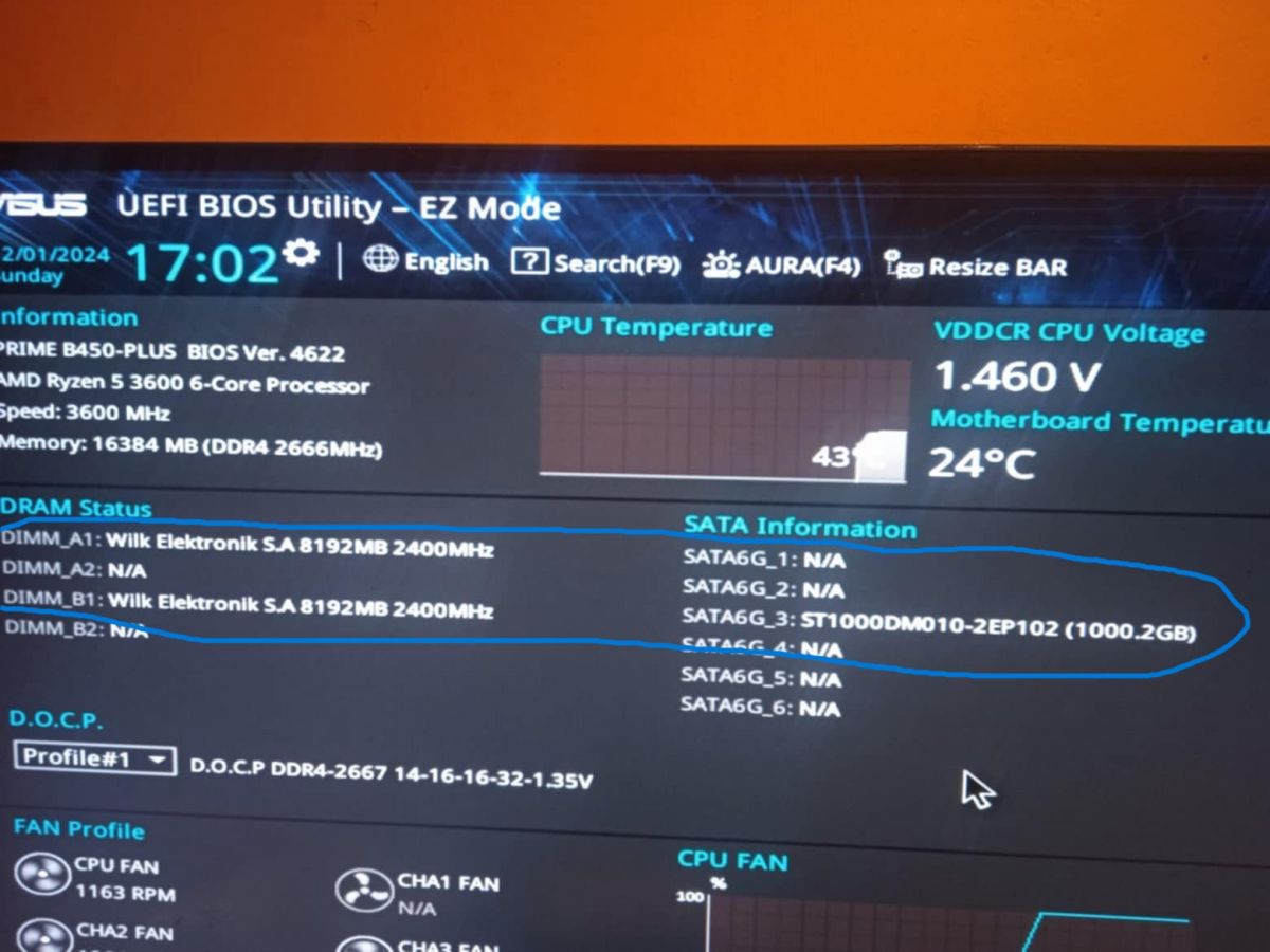

    witam dlaczego gniazdo B1 ma SATA informacje a gniazdo A1 nie Ekran BIOS z informacjami o gniazdach pamięci i SATA
  • #9 21328078
    Kasek21
    Posty: 45667
    Pomógł: 4981
    Ocena: 3548
    Przecież to osobne rzeczy xD
    Sloty dla pamieci to sloty dla pamięci, złącza SATA to złącza SATA!
