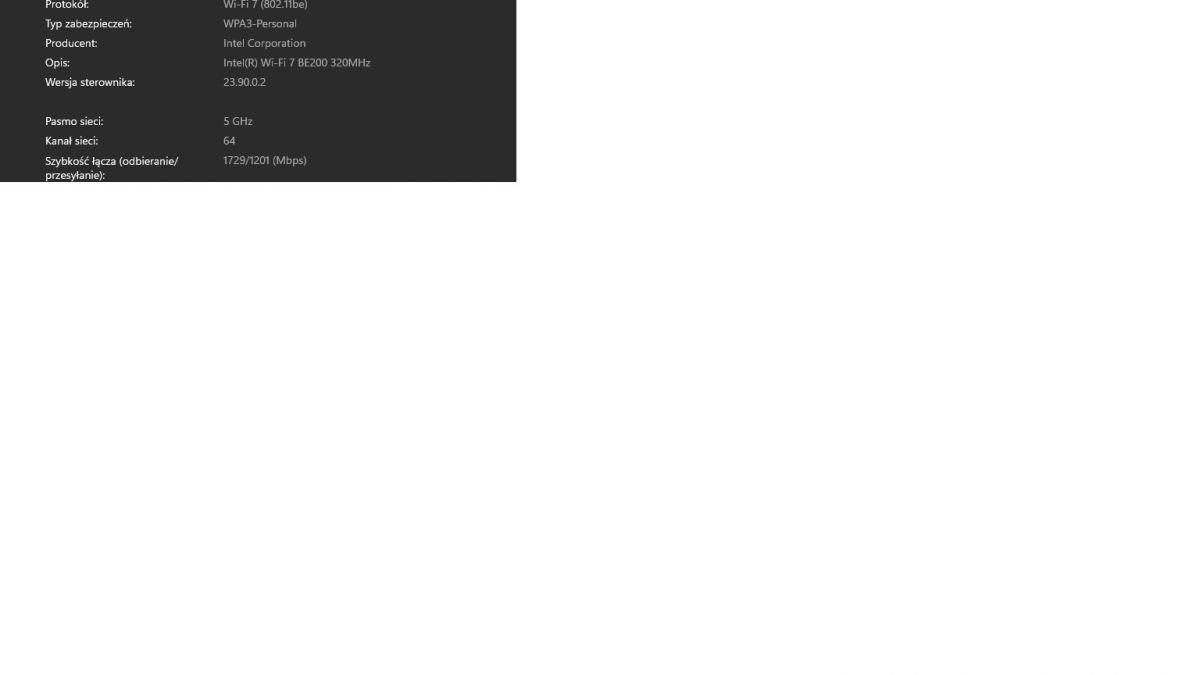

    Witam forumowiczów
    Mam problem z prędkością mojej sieci. Zaktualizowałem ostatnio sieć w moim mieszkaniu na "wifi7". Stary router Netgear R7000 z FreshTomato został sparowany po kablu z Xiaomi BE7000 w trybie AP (FreshTomato pokazuje prędkość 1000Mbps), a w PC zainstalowałem Intel BE200 na PCiE.
    Karta sieciowa zgłasza połączenie jak na obrazku: Zrzut ekranu z informacjami o połączeniu Wi-Fi
    więc na moje oko powinno to się spinać w dość szybkie połączenie.
    Prędkość sprawdzam na speedtest.pl. Łącze 1Gbps Netia. Po kablu uzyskuję prawie 1000, natomiast po wifi okolice 300-400 Mbps.
    Czy ktoś ma pomysł co może spowalniać prędkość tej sieci?
    Dodam, że przesunięcie AP bliżej PC nie zwiększa przepustowości, coś bottleneckuje mi prędkość. Sprawdzałem ustawienia w FreshTomato. Wszelkie QoS i limitery- wyłączone.
    Sterownik BE200-23.90.0.2 najnowszy

    WiFi BE to jedno pomieszczenie. Do tego kanal koszmarnie szeroki i wrażliwy na zakłócenia. Probowales ograniczyć kanał i robic testy obok AP?

    Nie uzyskuję większych prędkości na kanałach 20 i 40MHz. Zauważyłem, że w AP mam włączoną funkcję MU-MIMO. Czy to nie limituje transferu?
    Dodam, że ten AP nie ma częstotliwości 6GHz, więc rozmawiamy tutaj tylko o częstotliwości 5GHz
    Maksymalna prędkość to 433, średnia 420 Mbps. Może te liczby komuś coś powiedzą w kwestii bottlenecka.

    gumpa68 napisał:
    to 433
    433Mbps to synchronizacja AC na kanale 80MHz w SISO.
    Oczywiście mówimy o synchronizacji a nie o realnej przepływności (np na speedtest).

    W kwestii zakłócania sygnału- kanał na którym postawiłem 5GHz jest kompletnie nieużywany i daleko od jakiejkolwiek innej sieci w pobliżu, więc to nie powinno być problemem. Co prawda mam masę IoT w domu i Zigbee, ale to raczej zmartwienie na 2,4GHz niż na 5.
    Czy jestem w stanie zmierzyć prędkość jaką osiąga samo AP z pominięciem routera? Wtedy wiedziałbym czy limituje mnie Ap, router, czy może sama karta sieciowa w PC.

    Dzięki za zainteresowanie i przepraszam, że mnie tyle nie było. Podłączyłem PC do R7000 kablem. Zgłasza się jako 1000Mbps. Bottleneck dalej występuje. Wychodzi na to, że problemem nie jest Xiaomi działający jako AP, a sam Netgear R7000 z FreshTomato. Ma ktoś może pomysł dlaczego Fresh Tomato może obcinać przepustowość, aż tak? Ewentualnie jakie dane/logi mogę udostępnić żeby sprawdzić konfigurację?
    Router, który otrzymałem od plusa (netii) osiąga prawie 1gbps po kablu, ale już nie po wifi.
    Tak. Mało które alternatywne oprogramowanie ma pełne sterowniki (które są własnościowe) i urządzenia nie mają akceleracji sprzętowej dla HW-NAT. Na większości alternatywnego softu tego brakuje.

    Podsumowując temat:
    Problemem była zarówno moja konfiguracja BE7000 jak i Netgear R7000, a w zasadzie FreshTomato, które było na nim zainstalowane.
    Uprościłem sieć maksymalnie jak się da. Podłączyłem Xiaomi BE7000 do ONT i połączyłem się passami netii PPPoE. Wszystko ruszyło bez problemów. Następnie ustawiłem pojedynczą sieć 2,4GHz i 5GHz. Kolejno ustawiłem w obu pasmach szerokość kanału na auto,a same kanały najniżej jak się da. W tej chwili na kanale 36 w paśmie 5GHz osiągam prędkość pod 900 Mbps, czyli tyle ile mam po kablu.
    Temat zamykam, a wszystkim powyżej dziękuję za pomoc.
