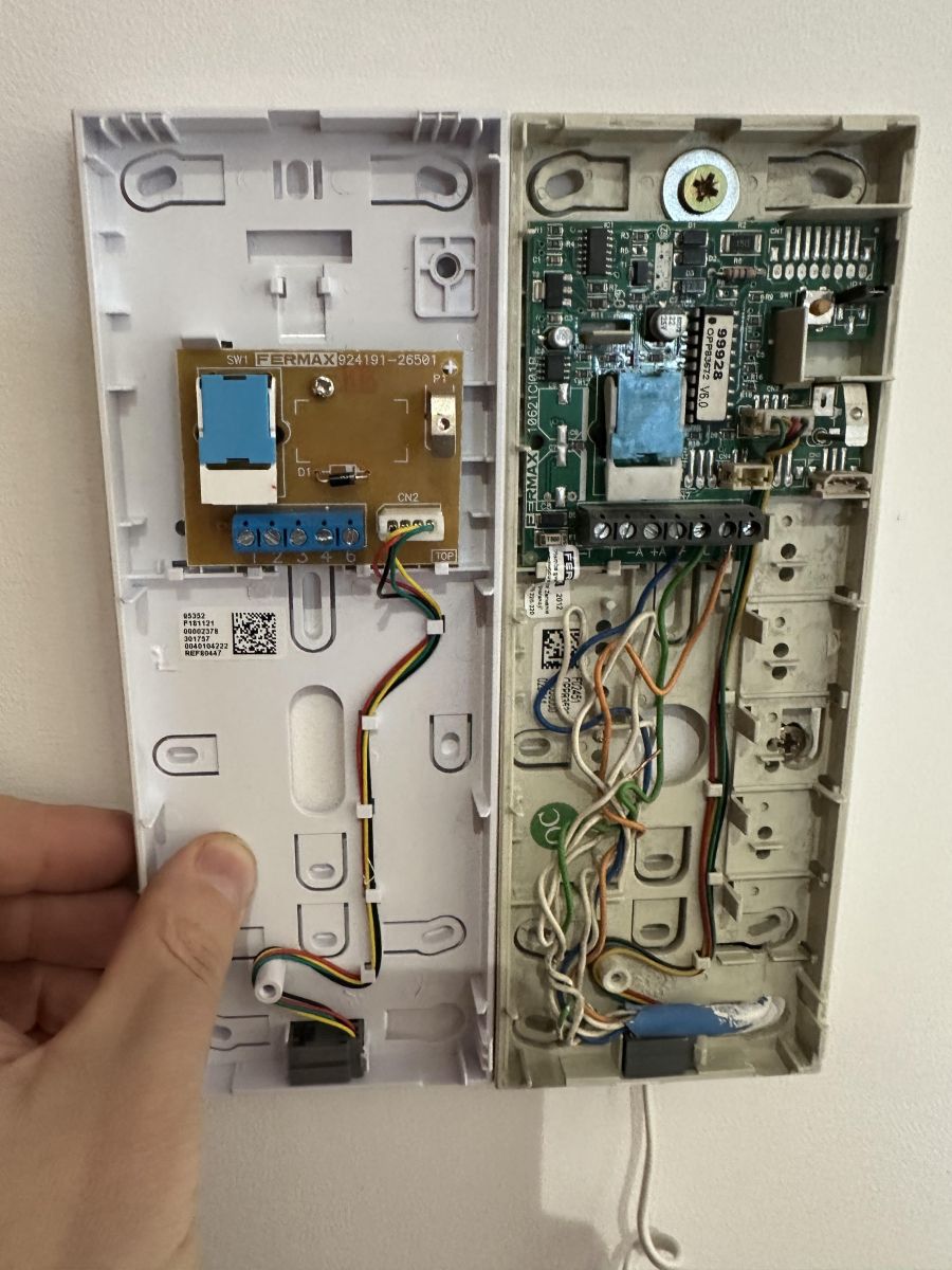

Jak podłączyć nowy domofon Fermax CityMax basic 80447 do 3 obecnych kabelkow?
lukaszgrzegorzek 24 Lis 2024 16:42 447 4
  • #1 21317676
    lukaszgrzegorzek
    Posty: 3
    potrzebuję wymienić domofon Fermaxa CityMax basic na nowy.
    Kupiłem nowy domofon Fermaxa CityMax basic oznaczony numerem 80447 > z zewnątrz wygląda dokładnie jak stary.
    Natomiast wewnątrz różni się elektroniką i oznaczeniami podłączeń (stary był z 2012 roku :)
    W jaki sposób podłączyć 3 kabelki, które są obecnie podpięte do starego?
    Podsyłam zdjęcie obu domofonów, po prawej stary domofon z obecnym działającym podłączeniem:
    > kabel pomarańczowy: +
    > kabel zielony: L
    > kabel niebieski: -
    Z góry dziękuję za pomoc,
    Łukasz
    W ogóle ich nie podłączać, bo nowy unifon nie pasuje do Twojego systemu.
  • #3 21318542
    lukaszgrzegorzek
    Posty: 3
    >>21318466
    Witam, dziękuję bardzo.
    To który model Fermaxa powinienem kupić, żeby pasował?
    Niestety nie znam modelu starego unifonu > kierowałem się wyglądem.
    Generalnie wygląda tak jak na zdjęciu > w internecie nie ma wielkiego wyboru tak wyglądających,
    dziękuję,
    Łukasz

  • #5 21318648
    lukaszgrzegorzek
    Posty: 3
    Ok, sprawdzę ten > bardzo dziękuję za wsparcie!
