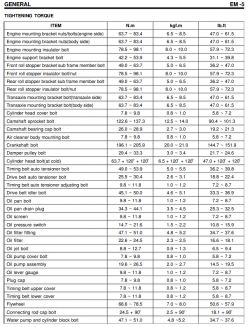

#1 21319863 25 Lis 2024 22:12 Dominik332 Dominik332 Poziom 1 Posty: 1 Autor tematu Post #1 21319863 25 Lis 2024 22:12 Witam. Poratuje ktoś, jakim momentem (i w jakiej kolejności) powinien być dokręcony wałek rozrządu w silniku 2.2 CRDi (D4EB) Hyundai.
#2 21322318 27 Lis 2024 15:27 OPservator OPservator Poziom 39 Posty: 6787 Pomógł: 555 Ocena: 1232 Pomocny post? (+1) Post #2 21322318 27 Lis 2024 15:27 Śruba koła zębatego wałka rozrządu = 122.6 ~ 137.3 Nm Śruba pokrywy łożyska wałka rozrządu = 26.0 ~ 28.9 Nm Dodano po 44 [sekundy]: Dodano po 48 [sekundy]:https://www.scribd.com/document/238468012/Motor-Hyundai-d4eb-Diesel-2-2
