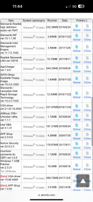

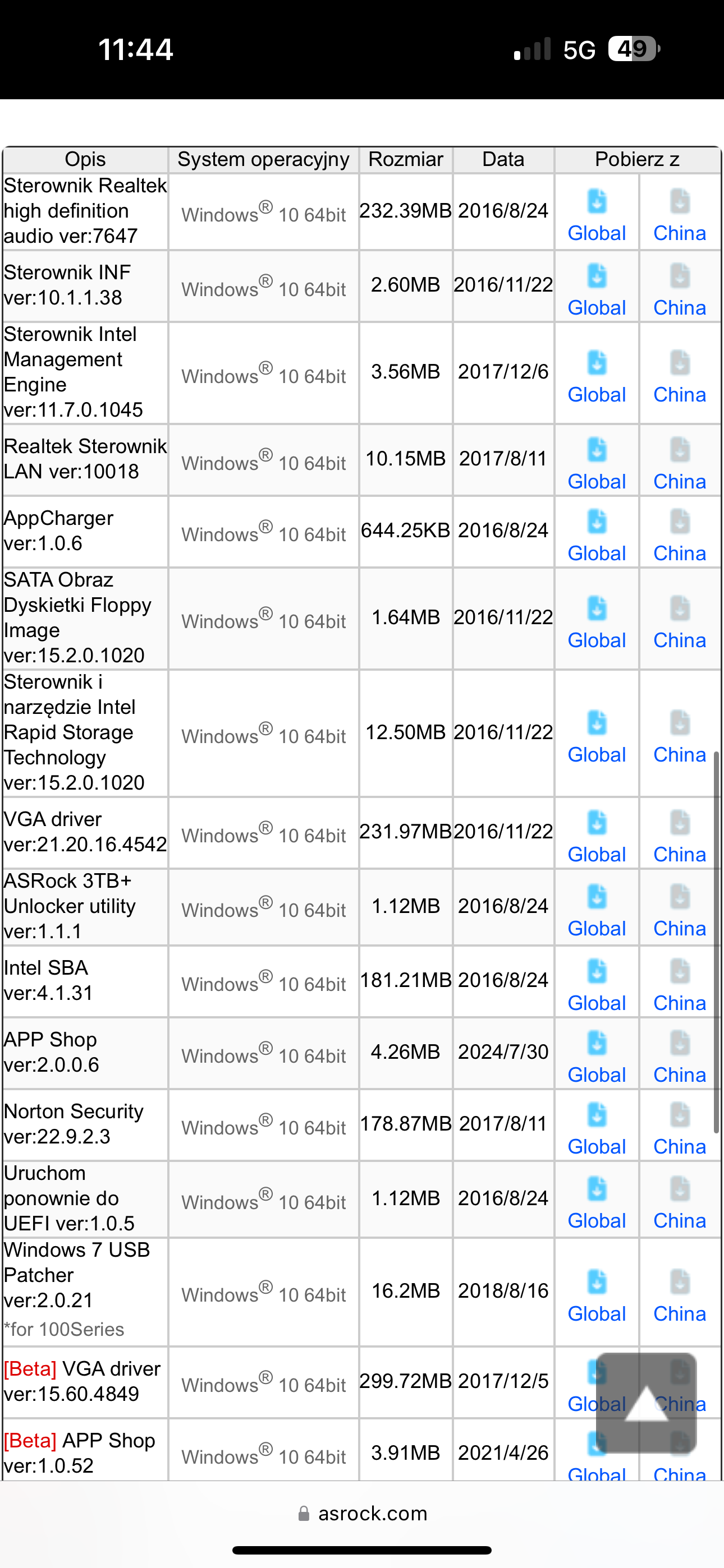

    Któreś konkretnie? czy Wszystkie pobrać Tabela z listą sterowników do pobrania dla systemu Windows 10.
    #5 21321273
    soltyk
    Posty: 1004
    Pomógł: 104
    Ocena: 214
    Sterownik INF ver. 10 (2,6 MB).
