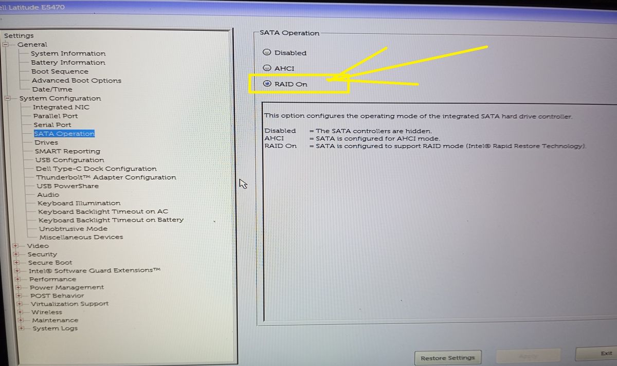

    Sprawdź ustawienia BIOS RAID - AHCI. Sprawdź w obu trybach czy jest widoczny. Czasem instalacja jest możliwa w 1 trybie a dysk pracuje w 2 trybie - nie umiem tego wytłumaczyć ale tak czasem jest.

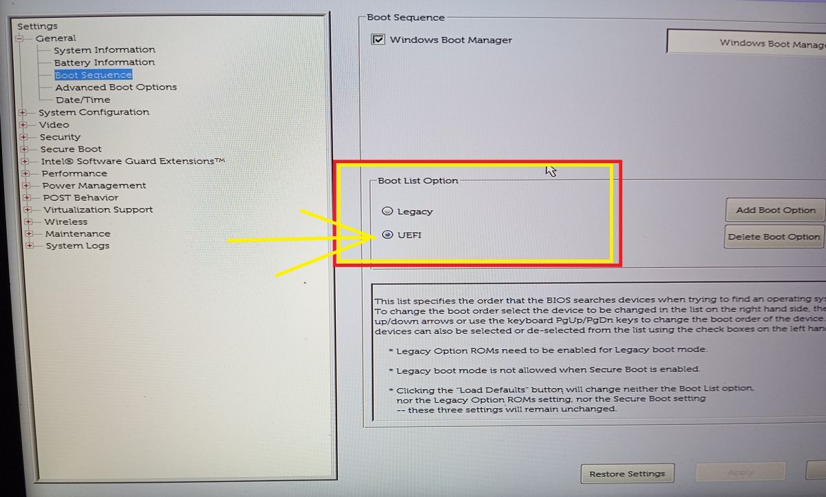

    Udało mi się zainstalować na KC3000 Linux Mint bez problemu. Żeby uruchomić zmieniłem w BIOS ustawienie na UEFI. Linux Mint działa bez problemu komputer uruchamia się bez problemu.
    Spróbowałem zainstalować Windows 10 Pro ale niestety nie da rady. Ciekawa sytuacja. Może mam jakieś złe sterowniki do Intel Rapid Storage. Pobierałem je ze strony Della pod model Laptopa.
    Aktualizacja
    Po instalacji Linuxa na innym komputerze usunąłem partycje linuxowe i założyłem jedna partycję NTFS, po pobraniu najnowszego Windowsa 10 pro i przestawieniu na UEFI w BIOS udało się zainstalować Windowsa 10.

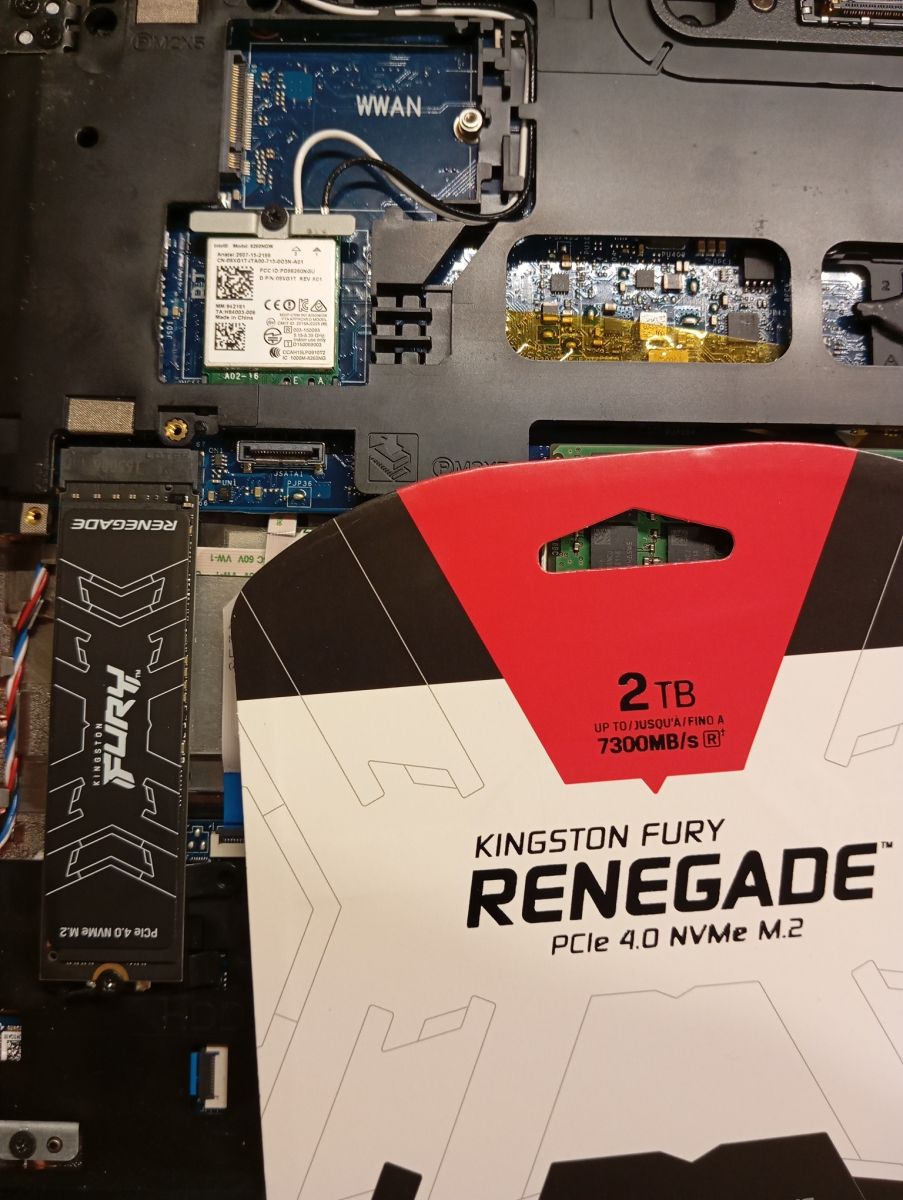

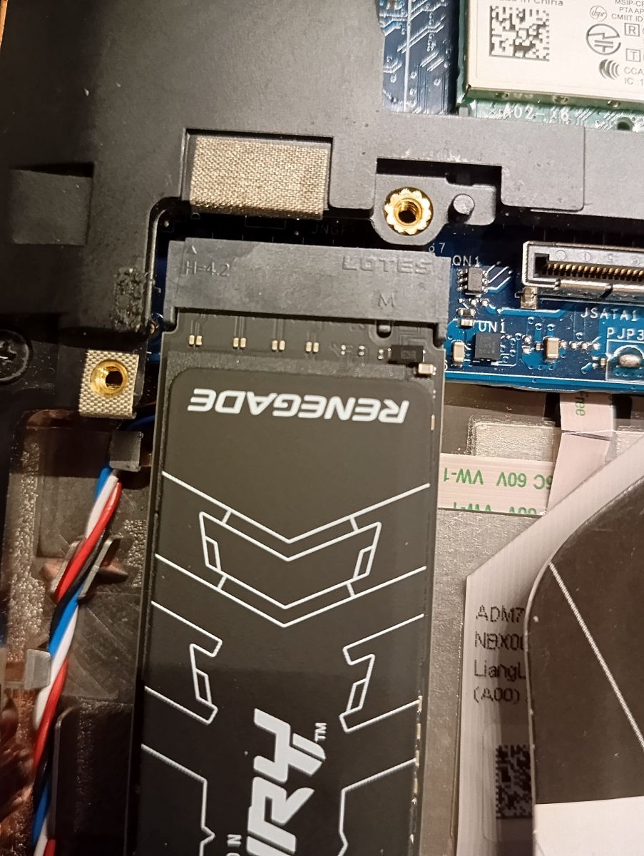

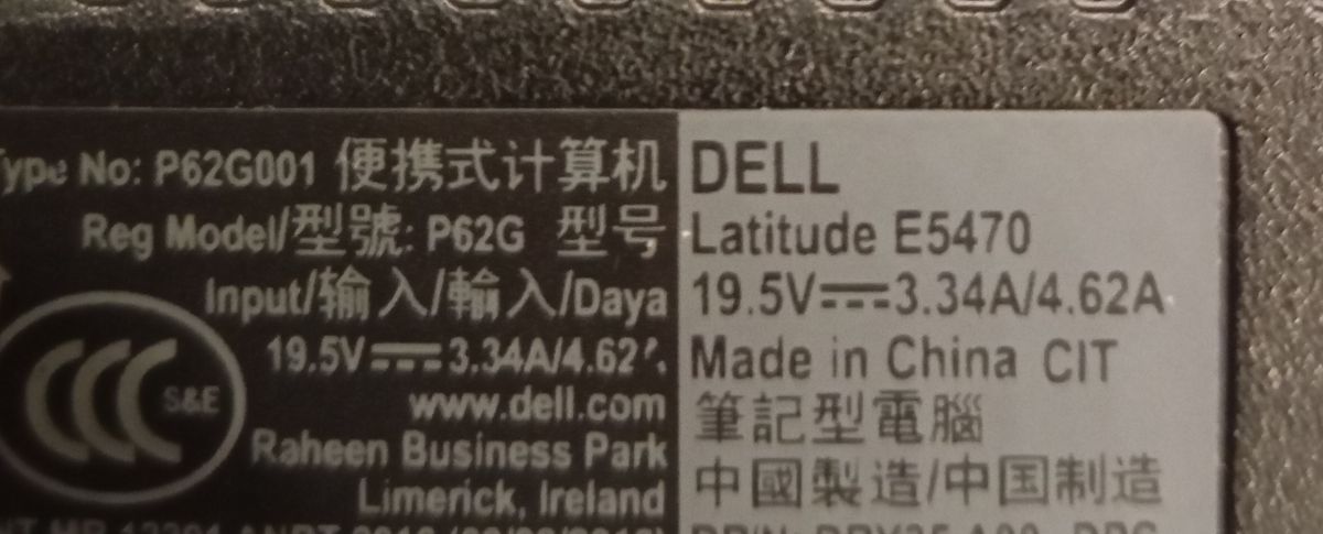

    Laptop Dell Latitude E5470 SSD Kingston Fury Renegade M.2 PCI-E 4.0 NVMe 2 TB

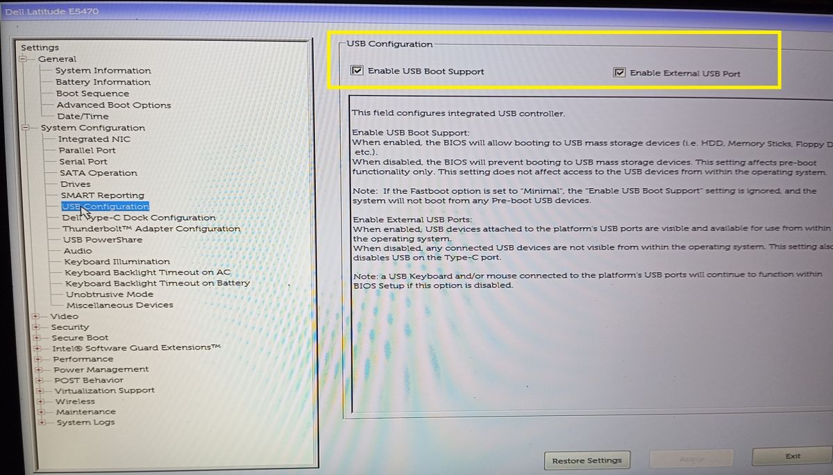

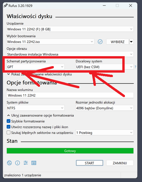

    1. Pobieramy do siebie win10.iso.
    2. Pobieramy program do siebie ( https://rufus.ie/pl/ ) Rufus.
    3. Robimy pendrive do instalacji win10 z pendrive'a (min. 8 GB) za pomocą programu Rufus (wystawiamy warunki - GPT, UEFI).
    4. Instalujemy dysk SSD M.2 NVMe 2 TB w laptopie Dell Latitude E5470.

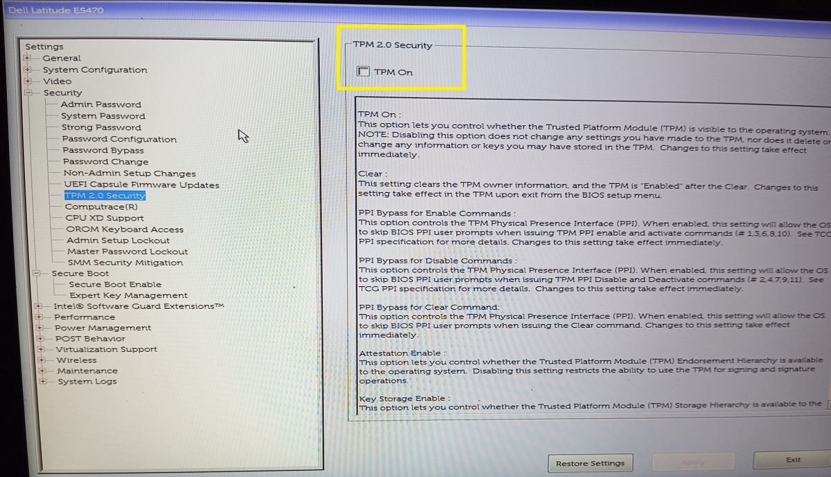

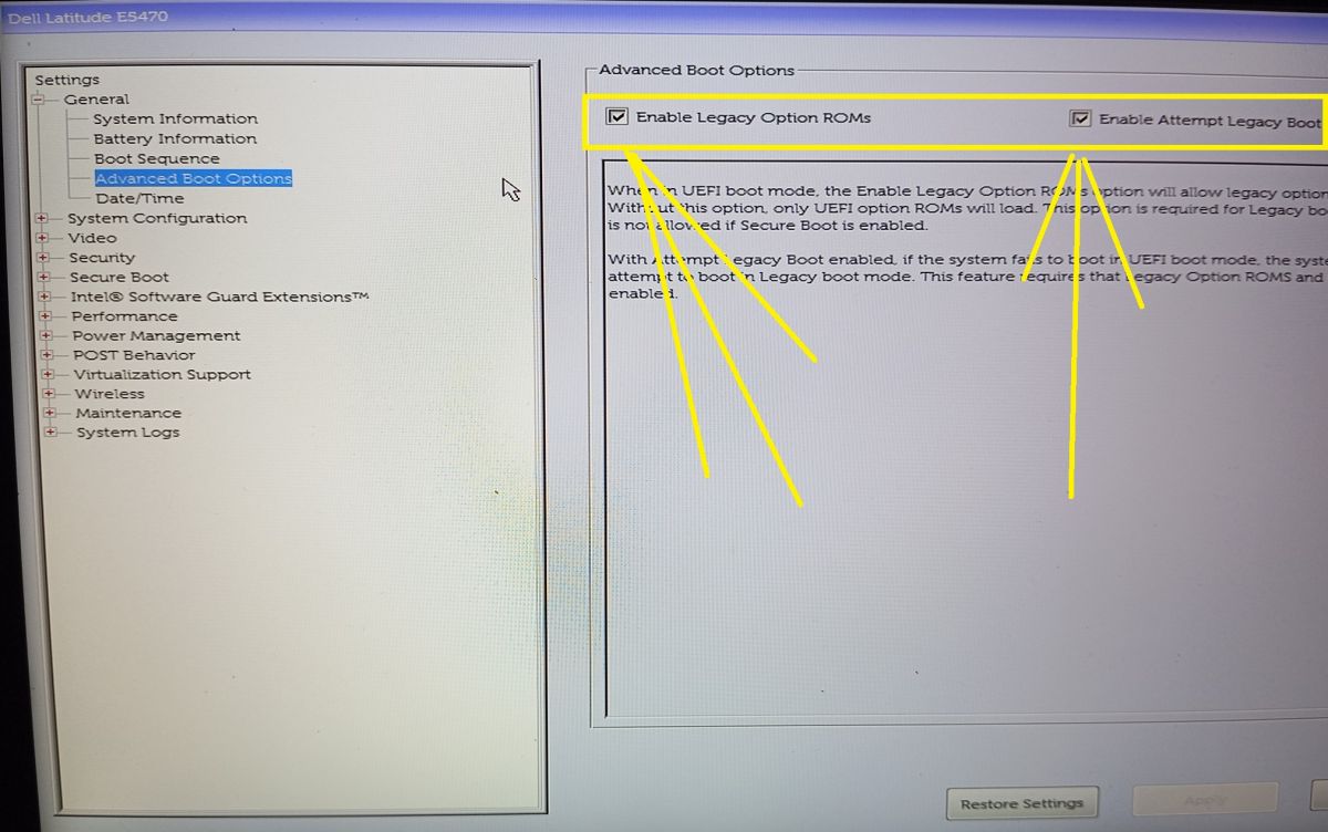

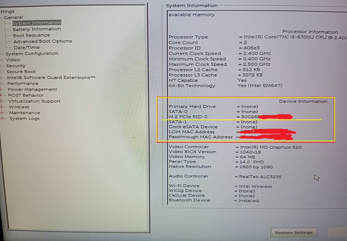

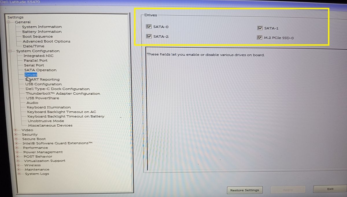

    5. W BIOSie laptopa zaznaczamy: UEFI; RAID On (ni jakich AHCI); Enable USB Boot suport, USB Port; TPM - Off.
    6. Instalujemy win10 z pendrive'a.
    7. Odczuwamy przyjemność od M.2 NVMe 2 TB
    Dysk SSD Kingston Fury Renegade M.2 zamontowany w laptopie Dell Latitude E5470.
    Kingston Fury Renegade SSD M.2 zainstalowany w laptopie Dell Latitude E5470.
    Etykieta na obudowie laptopa Dell Latitude E5470 z informacjami technicznymi.
    Ekran BIOS laptopa z informacjami o systemie i urządzeniach, w tym zainstalowanym dysku M.2 PCIe SSD.
    Zdjęcie ekranu BIOS z ustawieniem sekwencji rozruchu w laptopie Dell Latitude E5470.
    Ustawienia zaawansowanej konfiguracji rozruchu w laptopie Dell Latitude E5470
    Ekran ustawień BIOS w laptopie Dell Latitude E5470 z zaznaczonym trybem RAID On.
    Ekran BIOS Laptopa Dell Latitude E5470 z zaznaczonymi opcjami napędów SATA i M.2 PCIe SSD.
    Zrzut ekranu z ustawieniami BIOS-u Dell Latitude E5470, podkreślający opcję włączenia wsparcia dla rozruchu USB.
    Ekran BIOS laptopa Dell Latitude E5470 z zaznaczoną opcją TPM 2.0 Security.
    Ekran programu Rufus z ustawieniami schematu partycjonowania GPT i docelowego systemu UEFI.
