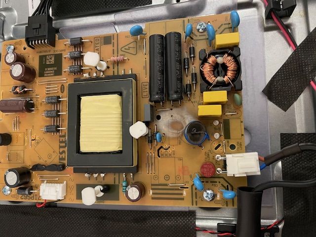

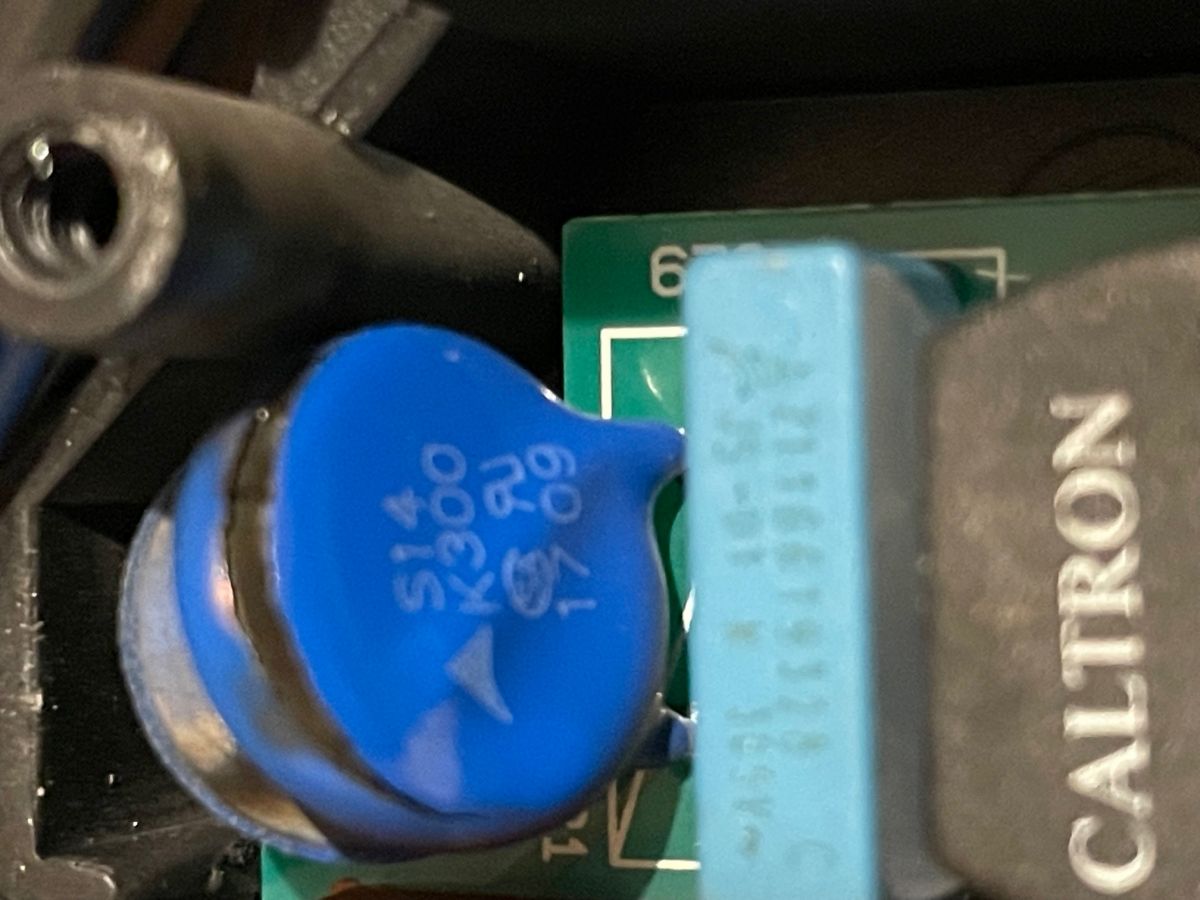

    Zbliżenie na płytkę drukowaną prawdopodobnie z telewizora, z widocznymi różnymi komponentami elektronicznymi, w tym wyraźnie uszkodzonym warystorem. Proszę o pomoc w następującej kwestii- prawdopodobnie w wyniku "przepięcia" lub czegokolwiek w sieci elektrycznej dwa różne urządzenia uległy awarii (martwe). Po rozebraniu w obu widocznie uszkodzone elementy Warystor w piecyku Ariston Uszkodzony niebieski warystor na płytce obwodu drukowanego. a w telewizorze o oznaczeniu S14K320 21 50. Wygląda jakby wybuchły szczególnie ten w TV. Elementy zawierają na dole opisy 17 09 oraz 21 52 i szukając w sklepach internetowych nie mogę znaleźć o takich dokładnie parametrach. Czy można zastosować przybliżone i czy płytki po takim uszkodzeniu nie mają innych uszkodzeń?

    LEDówki
    Posty: 9390
    Pomógł: 1310
    Ocena: 2543
    Można. Właściwe oznaczenia to S14K300 i S14K320. Rzut oka w dane katalogowe i dwie kolejne liczby to "taping mode" oraz "crimp style".
    Szukajka zwraca takie wyniki:
    S14K300,
    S14K320.

    >>21321242 temat rozwiązany, w kotle, co się nie grzebie bez uprawnień!, a telewizor naprawiony.
  • #4 21325171
    Art0812
    Posty: 28
    Ocena: 20
    W kotle CO, jaki by nie był, ze względów formalnych bez uprawnień się nie grzebie, nawet jeśli ..., a telewizor naprawiłem - wymiana warystora i bezpiecznika na płytce zasilania. Generalnie proste, jeśli nie robi się tego pierwszy raz.
