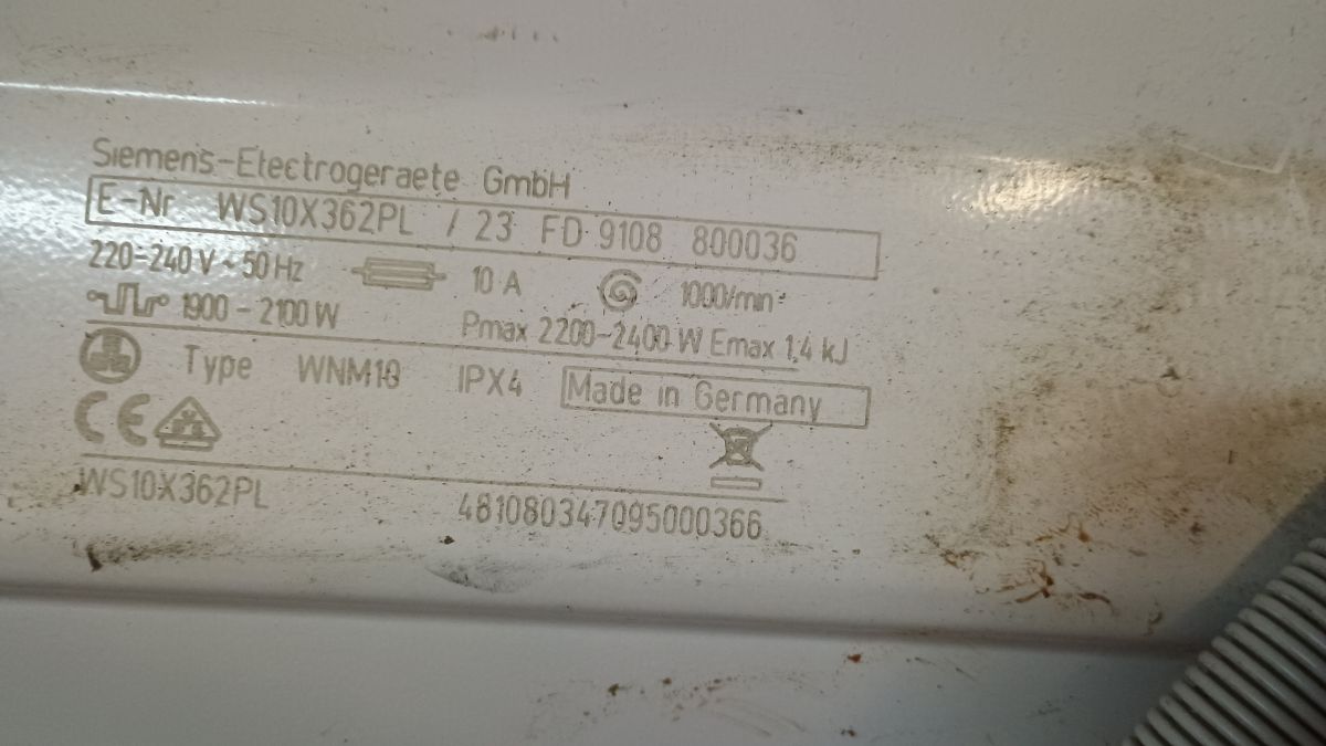

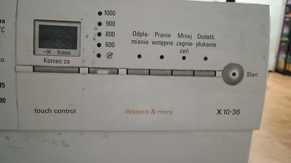

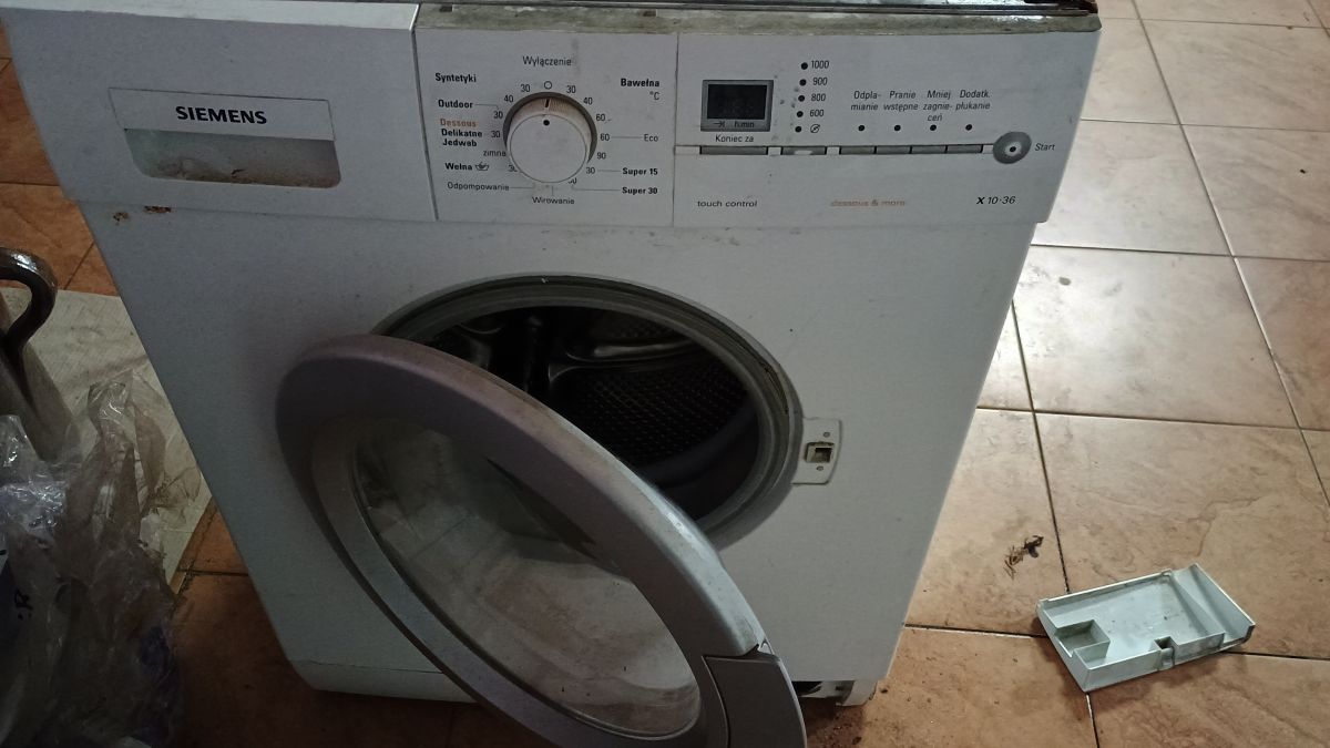

    Pralka SIEMENS X10-36 nie kończy prania. Pralka zatrzymuje się na 1 minucie do końca. Ostatnio zaczęła wywalać korki bezpieczniki. Jak sobie pomóc w tym temacie. Co może być awarią? Z góry dziękuję za poradę.

    Problem najpewniej stanowi grzałka. Jest przepalona (brak ciągłości obwodu) i zwarta z obudową - stad wyzwalanie bezpieczników. Podczas wyjmowania grzałki stwierdziłem dużo szarego brudu o ciastopodobnej konsystencji obok niej. Nie wiem jak do wyciągnąć? Długa przyssawka odkurzacza chyba tam nie wejdzie? Jak ten brud wyciągnąć?
