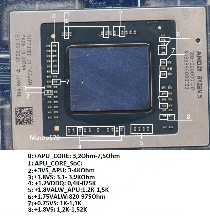

  • #5 21323289
    slot3r
    Posty: 27
    Ocena: 5
    lisek napisał:
    Temat do "ogarnięcia" Link
    Zdjęcie układu scalonego AMD Ryzen 5 z zaznaczonymi i opisanymi punktami pomiarowymi rezystancji.
    U mnie wyszło następująco:
    0- 5.5 Ohm
    1- 0.2 Ohm
    2- 0.858 K
    3- 13.83 K
    4- 385 Ohm
    5- 617 Ohm
    6- 67 Ohm
    7- 1 K
    8- 1.14 K
