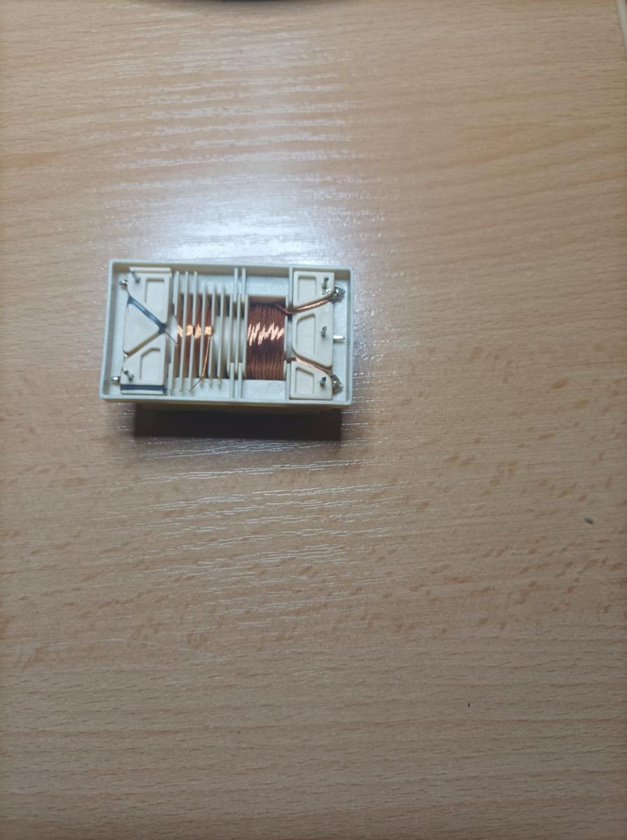

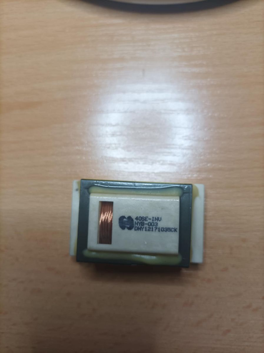

    Ma ktoś na zbyciu dwa transformatory inwertera widoczne na zdjęciach?
    Zdjęcie transformatora inwertera na drewnianym blacie. Transformatory inwertera na drewnianym tle

    Podaj w jakim sprzęcie to zastosowano ?
    Ważny opis : górny i srodkowy.
    Samsung P2050
    - zasilacz BN44-00295A (SU10362-9002) miał trafko. NYB-003
    np. opis trafka HV
    QGAH00175
    NYB-003
    to PSU BN44-00340A BN44-00340B/
    dla LE40C650L1W

    A dokładniej:
    PSU BN44-00340A
    Samsung LE40C650
    Oba trafa dziwnie się uszkodziły. Maja 11 ohm po stronie wtórnej.
    A ile powinny mieć w/g Ciebie? Pytam bo zmierzyłem i też mają po 11Ω. Może masz sprawne.

    Hmm, gdzieś wyczytałem, że tak jak w innych trafach do inwerterów, czyli ok 1K. Ale chyba faktycznie są sprawne bo jedno rozwaliłem i nic podejrzanego nie zauważyłem.
    Dałem się wpuścić w maliny, ale i tak pewnie uszkodzenie jest na płycie zasilacz to będzie trzeba kupić cały moduł.

    Kupiłem cały moduł zasilacza i tv działa.
