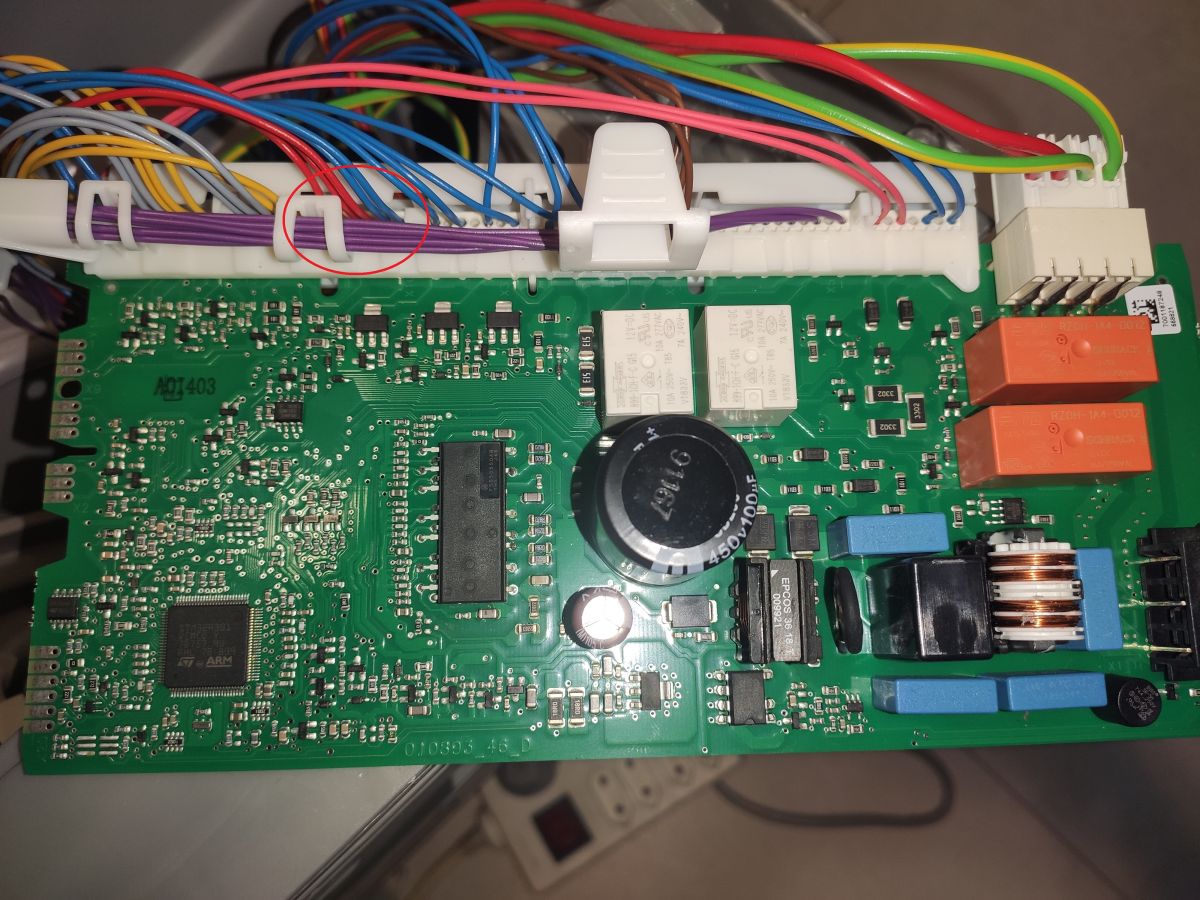

    Zmywarka Bosch smv46gx01e po naprawie drzwi (wykrzywione zawiasy) nie załącza się.
    Rozebrałem drzwi by dostać się do zawiasów, musiałem rozpiąć wtyczki. Po podłączeniu wszystkiego nie reaguje na włącznik. Raczej nie da się pomylić wtyczek z powodu długości kabli i szerokości wtyczek. Ma ktoś zdjęcie podobnej zmywarki jak są wtyczki podłączone po rozkręceniu drzwi lub schemat podłączenia?
    Dostałem się do głównej płyty, od włącznika wychodzą dwa przewody na jednym jest 13,7V a na drugim pojawia się te same napięcie po wciśnięciu przycisku włączenia ale jest tylko jak się go trzyma, mimo to nic się nie załącza. Kolejne przewody które sprawdziłem to te łączące główną płytę z płytką od przycisków na drzwiach, idą trzy przewody, tylko na środkowym jest 4V na pozostałych brak zasilania, cały czas stały niezależnie od tego czy przycisk jest włączenia wciśnięty czy nie.
    Co jeszcze można sprawdzić? nie widać żadnych fizycznych uszkodzeń na płycie

    Już znalazłem jak podłączyć i niestety nadal nie ma reakcji.
    Na zdjęciu zaznaczone 5 przewodów, dwa niebieskie połączone z włącznikiem, po dodaniu napięcia na lewym jest 13,7V na prawym pojawia się tylko po wduszeniu po puszczeniu znika, na 3 czerwonych które idą do płytki z przyciskami (programator?) nic się nie zmienia na środkowym jest tylko stałe 4V.

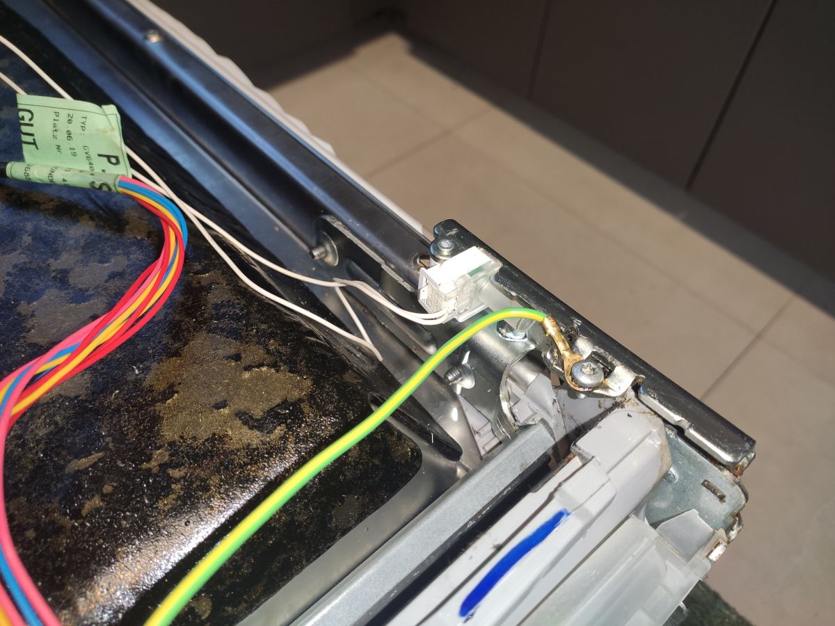

    Na drugim zdjęciu jest coś na dole drzwi i podłączone dwoma białymi przewodami do tej płytki na górze, do czego to służy?
    Co jeszcze w zmywarce jest co rozłączy zasilanie, jakie zabezpieczenie? Jedynie co znalazłem to chyba zabezpieczenie przed zalaniem na środku na samym dole, po wyjęciu i wciśnięciu startuje pompa i na głównej płycie słychać przekaźniki czyli można przypuszczać że ta część nie blokuje zasilania.
    Ktoś ma jakiś pomysł co sprawdzić?
    Zbliżenie na wnętrze zmywarki z widocznymi przewodami i podłączeniami. Zdjęcie płytki elektronicznej z zaznaczonymi przewodami.

    Odłączyłem wszystko i na skrajnych przewodach nie pojawia się żadne napięcie. Czy to oznacza ze padła płyta przy robieraniu czy zadziałało jakieś zabezpieczenie które nie potrafię zlokalizować

    Czego jeszcze odemnie oczekujesz? Napisałem jasno i wyraźnie ...
    Po naciśnięciu włącznika na skrajnych czerwonych ma się pojawić napięcie (9V - 13V w zależności od aplikacji). Ułatwię Ci sprawę i powiem, że po odłączeniu wszystkich wtyczek (poza zasilaniem i tą 5 pinową D-Bus2 + switch) również musi to działać (wyeliminujesz zwarcie któregoś z komponentów zewnętrznych.

    Niestety padł główny sterownik, nie wiadomo dlaczego, przekazany do fachowca, sprawdził wszystko wymienił podejrzane elementy, pojawiło się napięcie, ale znikło pod obciążeniem, wymiana na inny sterownik rozwiązała problem.
