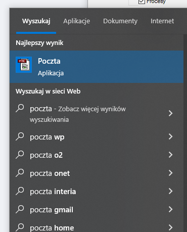

    Również występują problem z Ikonkami screen poniżej,
    Zrzut ekranu z wynikami wyszukiwania aplikacji Poczta w systemie Windows 10
    w jaki sposób naprawić windows 10?

    Sprawdz czy Windows Update dziala poprawnie i czy masz wszystkie aktualizacje do systemu, ostatnio MS zepsul aktualizacje ze sklepu. Jak dziala to odinstaluj Outlooka i zainstaluj ponownie.
    Co do aplikacji "Poczty" to tez byly kiedy jakies zmiany ze strony MS i moze cos sie zepsulo. Nie uzywam na szczescie ani poczty ani tez Outlooka, z mojej strony moge polecic Thunderbirda, ktory dziala bez takich niespodzianek.

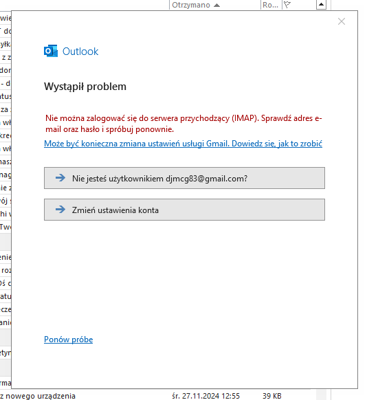

    Czesc, dzieki za plik zrobiłem Fix, ale nic sie nie zmieniło.
    W Outlook 2019 nadal nie mozna dodac konta, - juz 2 dzień się z tym męcze sprawdziłem wszystkie opcje jakie były w internecie resetowania ustawienia na Gmail itp
    Zrzut ekranu z wiadomością o błędzie w programie Outlook dotyczącą logowania.
    Windows update działa poprawnie.
    drugi program pocztowy Outlook dla systemu Windows , dalej nie działa zrobiłem jego aktualizacje teraz się uruchamia i "wisi na ekranie startowym.

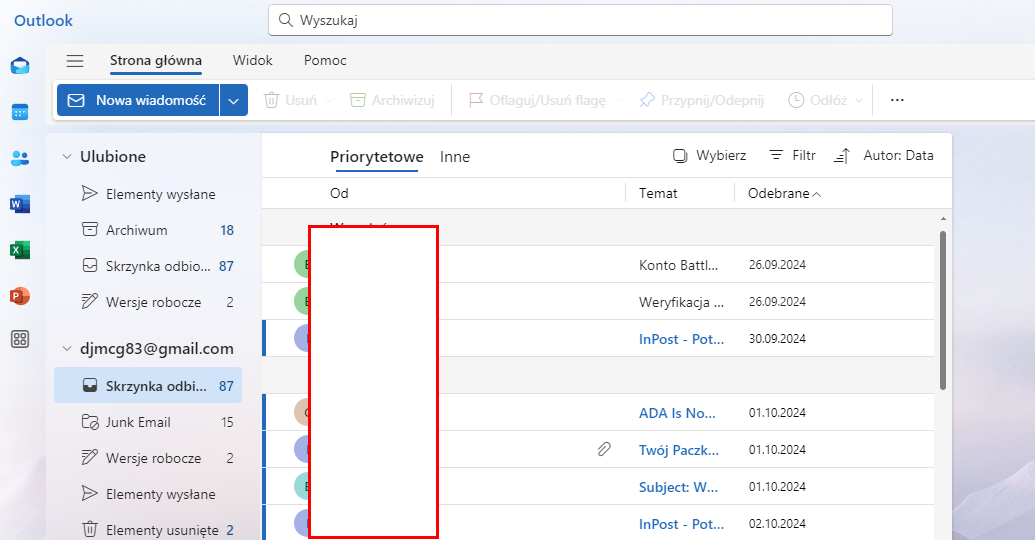

    Tak oczywiscie że mam.
    Widok skrzynek odbiorczych w programie Outlook 2019 z zaznaczeniami na liczbie wiadomości.
    Ja w tym outlook 2019 mialem 3 konta google. i tylko to jedno przestało działać.
    usunąłem je o chciałem dodać ponownie bo nie szło go w żaden sposób naprawić po prostu nie łaczyło się z kontem.

    To pewnie zepsul sie sam Outlook, ja bym reinstalowal.

    Zadziała drugi klien pocztowy dodałem konto gmail w tym programie działa
    Spróbuje jeszcze usunać ten 2019 i zainstalować ponownie
    Interfejs programu pocztowego Outlook z wyświetlonymi wiadomościami e-mail.
    Usunąłem , zainstalowałem nowy office 2021. teraz działa.
    dzieki
