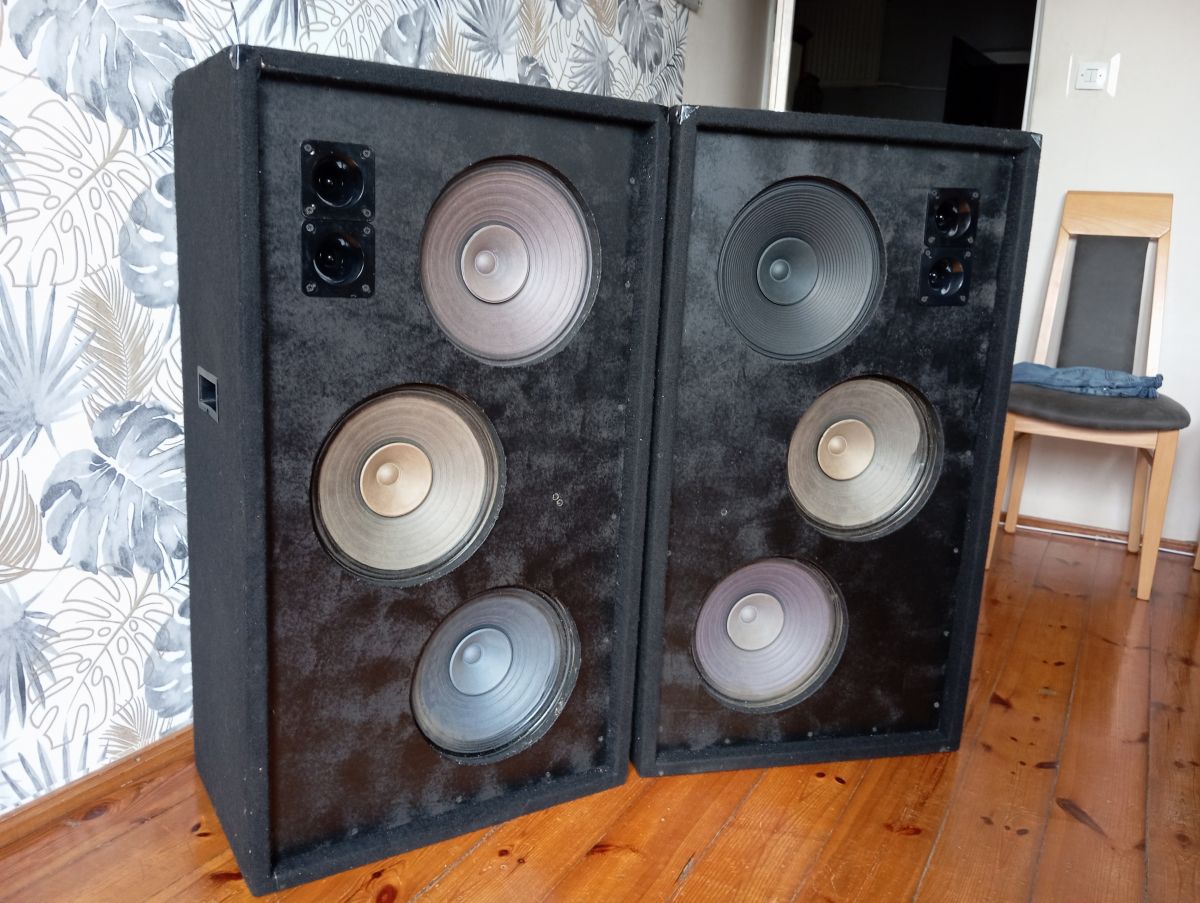

    Posiadam trzy głośniki GDS30/30 w wersji 4 ohm, na jedną kolumnę niestety daję mi to wypadkową impedancję 1,3 Ohm, jak dobrze pamiętam. W każdym razie nie o to mi chodzi a o uzyskanie 4 Ohm. Tu pytanie: gdybym wymienił cewkę w jednym głośniku na 8 Ohm, mógłbym uzyskać pożądaną impedancję?
    PS: czy wysoko-tonówki ze zwrotnicą pierwszego rzędu wliczają się do ogólnej impedancji kolumny?
    jeśli rozumiem jednym z kilku - arytmetycznie uzyskasz, ale nierówny podział mocy i kupa
    czy wysoko- tonówki ze zwrotnicą pierwszego rzędu wliczają się do ogólnej impedancji kolumny?
    Nie (w doktoracie można wyłuskiwać wyjątki, ale nie). Wchodzą w impedancję na wysokich cz, gdzie basy już się nie wliczają, i na odwrót

    Kolumny eltron zg602 jedna paczka ma ~150L więc w sam raz na trzy gds i dwa gdwt niby są gotowe ale się rozpędziłem Dwie kolumny głośnikowe Eltron ZG602 ustawione na drewnianej podłodze przy ścianie z wzorem liści.
