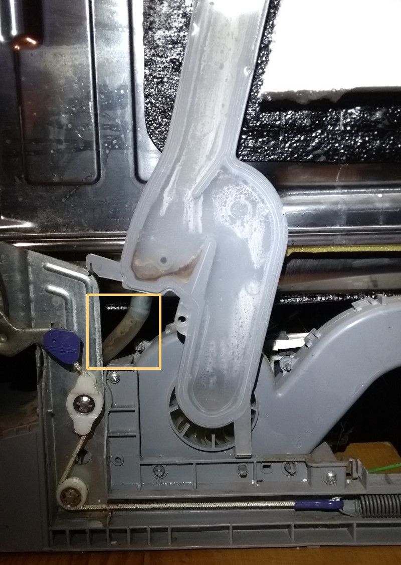

    Gdy woda zbiera się na podłodze zmywarki, program jest przerywany i uruchamiana jest pompa spustowa. Wyświetla się stosowny kod błędu.
    Użytkownik, po znalezieniu objaśnienia kodu błędu, próbuje znaleźć miejsce wycieku. W tym celu zdejmuje podłogę zmywarki, ustawia urządzenie na dwóch stołkach, żeby widzieć wnętrze urządzenia, włącza go i zaczyna obserwację. :-)
    Ze zdumieniem spostrzega, że woda cieknie z... wentylatora, który służy do osuszania naczyń!
    Przyczyną jest zatkany "tłuszczem" przewód (zaznaczony na zdjęciu), a skropliny gdzieś ujść muszą.
    Widok wnętrza zmywarki z zaznaczonym zatkanym przewodem.
