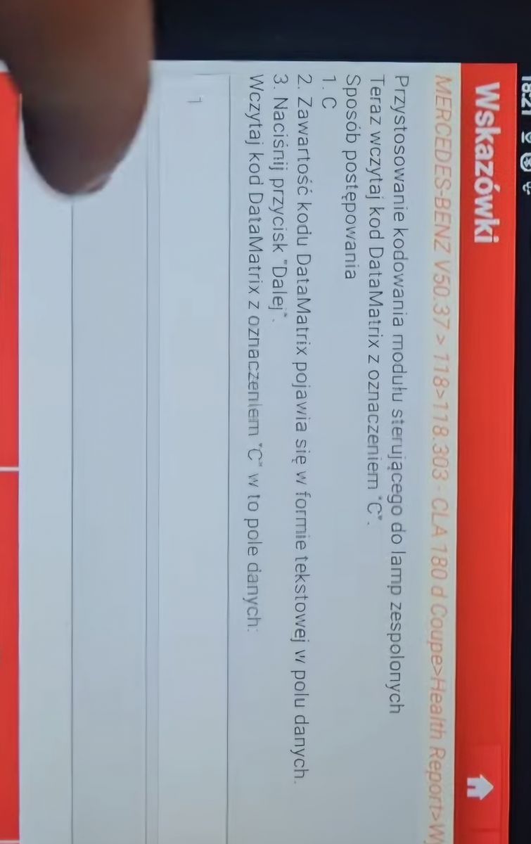

    Witam, posiadam Mercedesa CLA C118 180d i moje pytanie jest następujące, gdyż próbuję kodować lampy performance high LED launchem X431 CRP919E BT. Zastanawia mnie, gdy wkleję kod z lampy, to następnie wyskakuje, że mam wkleić jakiś kod z oznaczeniem "C", a ja nigdzie nie widzę kodu z takim oznaczeniem. A jak wkleję ten sam, co z LED code, to wywala program.
    Ekran z instrukcją kodowania modułu świateł Mercedesa CLA.

    >>21440603 No w tej lampie kod C jest w serwerach mercedesa i z tamtąd musi sobie go pobrać. Launch nie dawał rady i musiał wlecieć star diagnosis.

    gdzieś na YT taki serwisant od mercedesów Autonomis czy jakoś tak też próbował Launchem kodować te lampy i poległ . Pozostało on-line kodowanie Starem .

    zawiozłem do ASO
