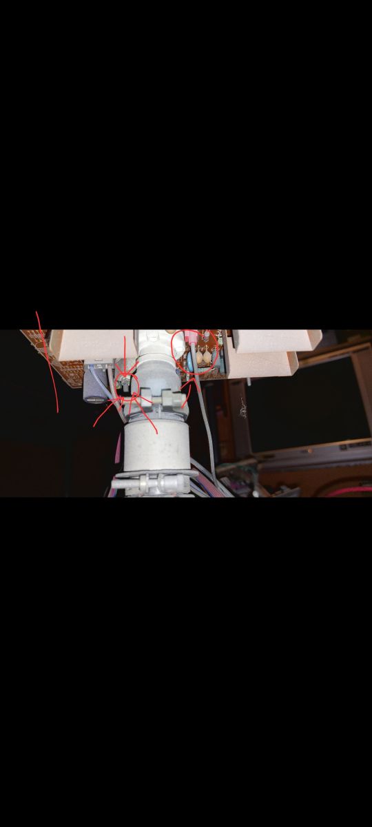

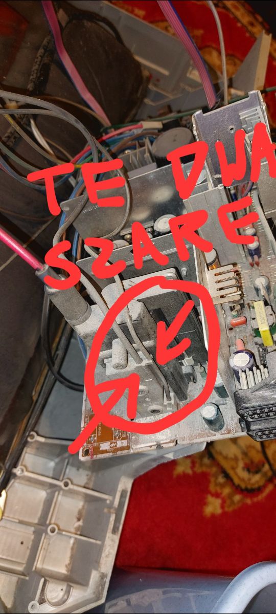

    Witam, z nudów rozbieram sobie takiego starego CRT Samsunga, może dorobię mu jakąś fajną obudowę, chcę zapytać się o te kabelki na zdjęciu, dokładnie to o to, jak mogę je szybko odłączyć?
    Czerwony przewód podłączony do wnętrza starego monitora CRT.Wnętrze starego monitora CRT z widocznymi szarymi przewodami elektrycznymi, które są wskazane czerwonymi strzałkami i opisane jako TE DWA SZARE.Zbliżenie na czerwony kabel podłączony wewnątrz obudowy monitora CRT.
    Czy mogę te szare po prostu uciąć i je potem jakoś skręcić?

    Te "kabelki" są zamontowane w tym trafopowielaczu. Odłącz je od drugiej strony, czyli wylutuj z płytki.
    Szybko, to możesz je uciąć.

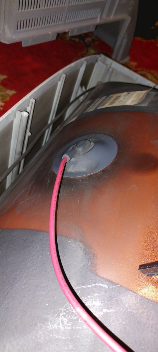

    >>21334310 a to czerwone z gumką?

    Zdjąć kapturek z kineskopu. To miękki materiał. Wystarczy podwinąć i wyciągnąć elektrodę z kineskopu. Jeśli TV był włączany i działał, to przed odłączeniem elektrody pod "kapturkiem", należy rozładować kineskop.

    Te dwa szare przewody na płytce kineskopu, to jeden jest przylutowany i należy go wylutować, a drugi jest wciskany w złaczu podstawki kineskopu. Żeby go wyciągnąć musisz wcisnąć taki plastyk prostokątny w miejscu obok gdzie wchodzi ten przewód i pociagnąć za ten przewód. Z drugiej strony przewody te są na stałe zalane w trafopowielaczu.
