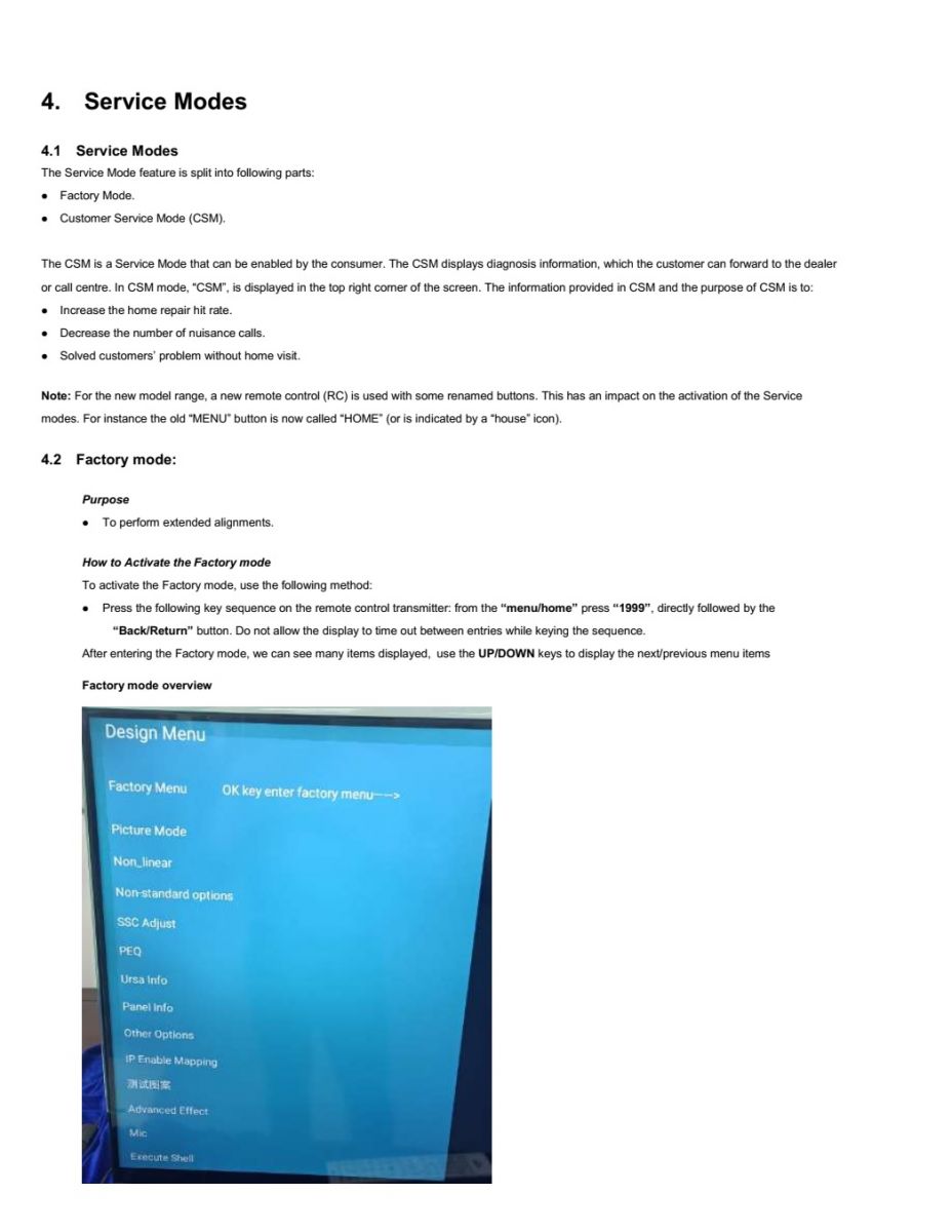

    menu serwisowe home 1 9 9 9 back

    Tak, obaj powyżej macie rację. Ale 062596 nie działa wcale w 1999 po wejściu nie mogę nic zmienić. Głównie chodzi o matrycę i nazwę.
    menu ...98 do zmiany matrycy też nie odpala.

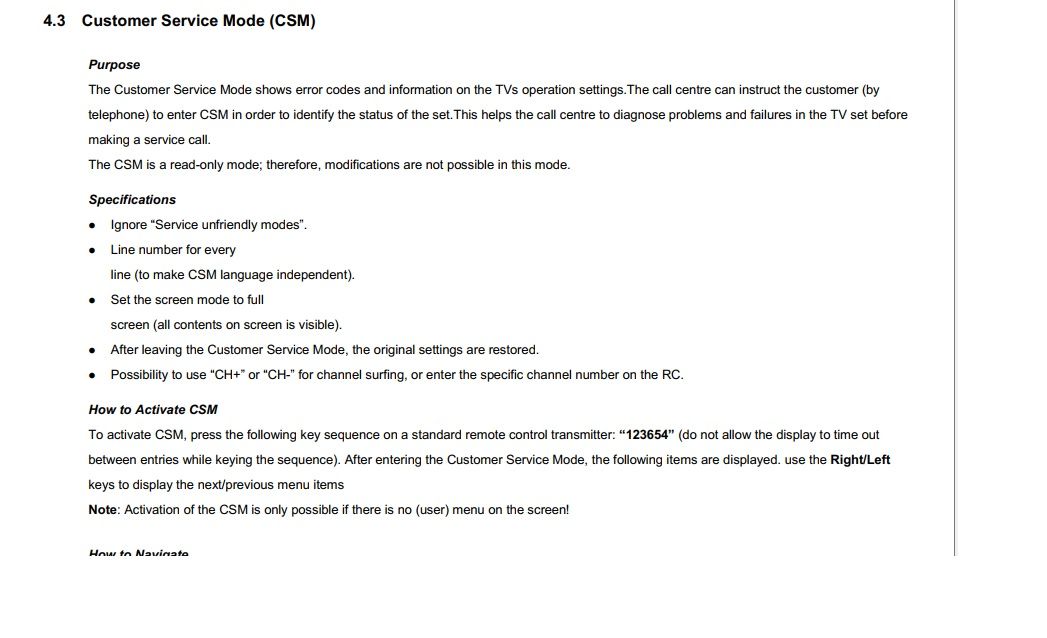

    A działa chociaż CSM?, 123654 na pilocie
    Aha i co do menu ...98 nic się nie pokazuje (nie ma okna), po wpisaniu 98 wklepujesz kod matrycy, trzycyfrowy, po tym telewizor się wyłącza, włącza i w CSM w panel code powinieneś mieć ten kod który wprowadzasz

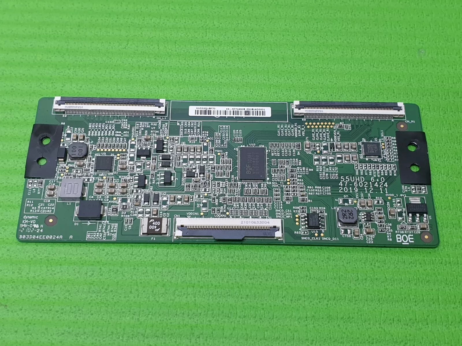

    - T-con pcb: 47-6021424 > matryca BOE HV550QUB

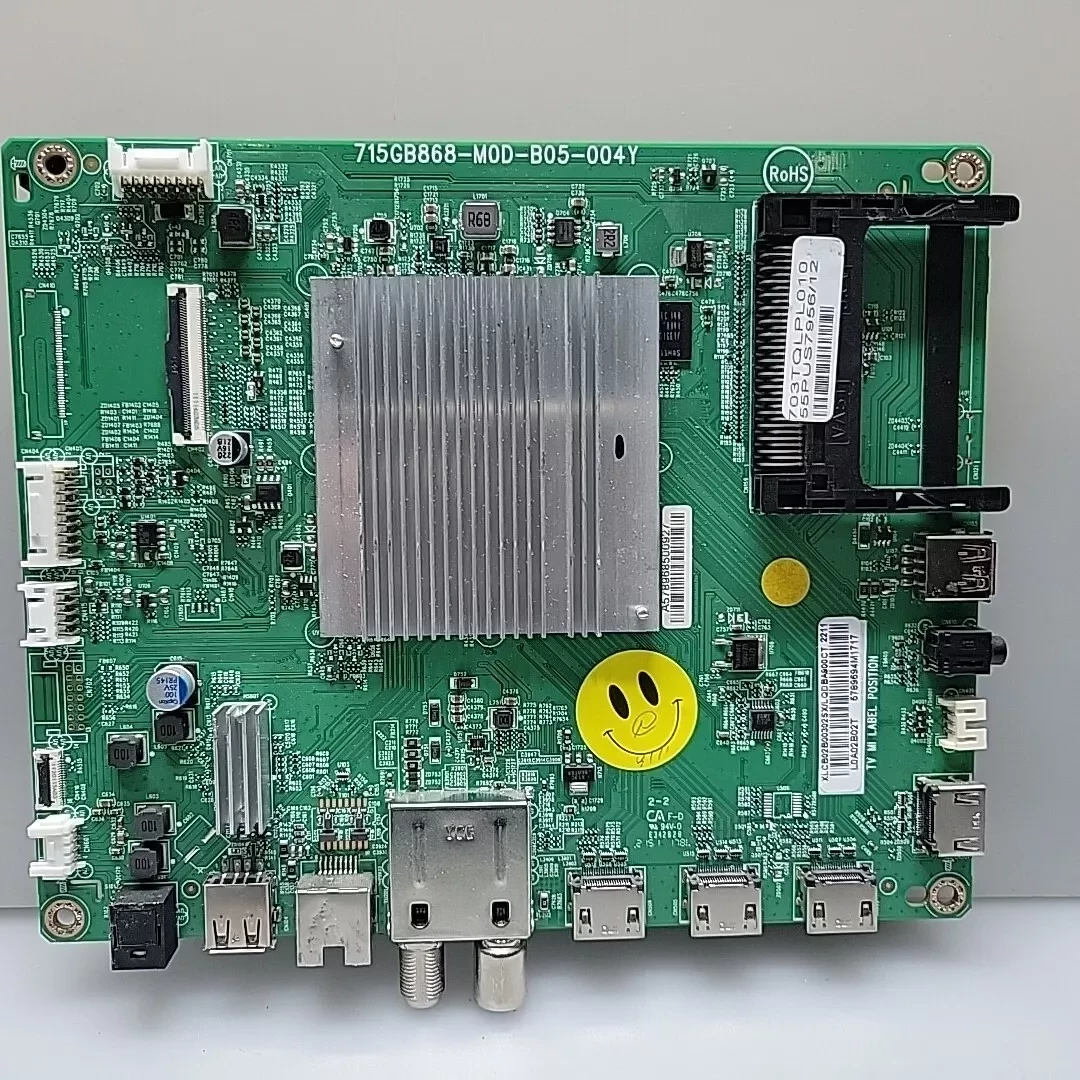

    PHILLIPS 55PUS7956/12 MAIN BOARD 715G868-M0D-B05-004Y

    Instrukcja dotycząca trybów serwisowych dla telewizora PHILIPS.
    Strona instrukcji dotycząca trybu serwisowego telewizora

    Wymiana płyty,- czyli chcę wpisać s/n w płytę i model tv żeby prawidłowo wyświetlał. W design menu nie mogłem tego zmienić.
