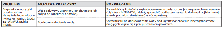

Posiadam zmywarkę Whilrpool WSIO 3O34 PFE X
Ostatnio sporadycznie, a teraz permanentnie wyrzuca błąd 15
Wrzucę od razu z instrukcji co ten błąd oznacza:
Zmywarka działa od pięciu lat dzień w dzień tak więc "prawidłowa wysokość dopływu" i "zasysanie do kanalizacji", cokolwiek to znaczy, nie wchodzą w grę.
Wąż doprowadzający wodę bez zarzutów. Nie cieknie, jak trzeba to elektrozawór puszcza wodę.
Z mojej perspektywy wygląda tak: Przy włączeniu programu zmywarka powtarza cykl wypompowywania po czym próbuje coś robić innego, (zakładam, że napuszczać wodę) ale to nie następuje. Następnie ponownie próbuje wypompować wodę której tam nie ma i znów próbuje robić coś innego i znów próbuje wypompować i tak w kółko kilka razy aż wyrzuci błąd 15. Udało mi się podczas tego błędnego koła oszukać zmywarkę poprzez przechylenie jej do przodu o jakieś 30 stopni. W którymś momencie zaczyna napuszczać wodę po czym proceduje do pierwszej fazy mycia.
Po pierwszej fazie mycia wypompowuje wodę, próbuje coś zrobić ponownie i od razu wyrzuca błąd 15 bez ponownej próby odpompowania.
Na North.pl był tylko jeden czujnik - mętnej wody/temperatury- więc postanowiłem go wymienić. Wydawało się to dośćlogiczne, skoro to czujnik daje sygnały do pracy pomp a jest to jedyny czujnik który znalazłem na North. Niestety bez efektu.
Zwracam się do Was o pomoc, bo nie chcę po omacku teraz wymieniać części za częścią sprawdzając czy to może to czy nie to.
Zastanawia mnie może czy to nie wina przepływomierza znajdującego się w płaszczu wodnym? Ewentualnie zawór rozdzielający wodę?
Wszelka pomoc jest bardzo mile widziana, bo jednak chciałbym doprowadzić ją do porządku zamiast kupowania nowej.
Z góry dziękuję.

AI: Czy mógłbyś podać dokładne znaczenie błędu 15 według instrukcji obsługi?
Zmywarka kończy cykl przedwcześnie
Na wyświetlaczu widoczny jest komunikat: Dioda 15 i Wł./Wył. szybko migają
Możliwe Przyczyny:
-Wąż dopływowy ustawiony jest zbyt nisko lub zasysa do kanalizacji domowej.
-Powietrze w dopływie wody.
Rozwiązanie:
-Sprawdzić czy końcówka węża dopływowego umieszczona jest na prawidłowej wysokości (zobacz INSTALACJA). Należy sprawdzić pod kątem zasysania do kanalizacji domowej, w razie potrzeby zainstalować zawór wpustowy.
-Sprawdzić układ doprowadzania wody pod kątem wycieków lub innych problemów mogących wiązać się z przepuszczaniem powietrza.
AI: Czy przed pojawieniem się problemu zaszły jakieś zmiany w instalacji zmywarki lub inne istotne zdarzenia, takie jak przepięcia prądu?
Nie. Od pięciu lat stała w tym samym miejscu bez żadnych przygód i pracowała bez zarzutu.
