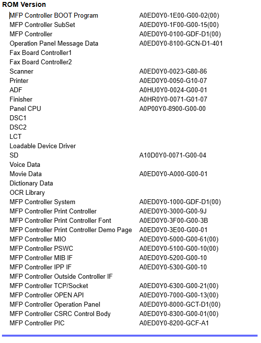

    Pytanie do Was, drodzy koledzy:
    Bizhub c360 - jakie jest najnowsze oprogramowanie układowe do tej maszyny? Chodzi mi o to, co na załączniku (i to, czego brakuje).
    I bardzo proszę o konstruktywną odpowiedź bez docinek itd. :-) Będę wdzięczny za wszelkie wskazówki.
    Lista wersji oprogramowania układowego Bizhub c360.

    Special Program (GDR-D1)

    Program Name File Name
    MFP controller BOOT Program A0ED0Y0-1E00-G00-02
    MFP controller subset A0ED0Y0-1F00-G00-15
    MFP controller A0ED0Y0-0100-GDR-D1
    MFP controller system A0ED0Y0-1000-GDR-D1
    MFP controller print controller A0ED0Y0-3000-G00-9V
    MFP controller print controller font A0ED0Y0-3F00-G00-3D
    MFP controller print controller Demo Page A0ED0Y0-3E00-G00-01
    MFP controller MIO A0ED0Y0-5000-G00-61
    MFP controller PSWC A0ED0Y0-5100-G00-10
    MFP controller MIB IF A0ED0Y0-5200-G00-10
    MFP controller IPP IF A0ED0Y0-5300-G00-10
    MFP controller Outside controller IF A0ED0Y0-6100-G00-80
    MFP controller TCP/Socket A0ED0Y0-6300-G00-21
    MFP controller OPEN API A0ED0Y0-7000-G00-13
    MFP controller operation panel A0ED0Y0-8000-GDR-D1
    MFP controller PIC A0ED0Y0-8200-GCF-A1
    MFP controller CSRC control Body A0ED0Y0-8300-G00-01
    Scanner (H8S/2324) A0ED0Y0-0023-G00-86
    Scanner (H8S/2424) A0ED0Y0-0023-G80-86
    Printer A0ED0Y0-0050-G10-07
    FAX board controller 15LA-0040-G02-13-000
    Operation panel message data A0ED0Y0-8100-GDL-D1-400
    ADF A0HU0Y0-0024-G00-01
    Finisher (FS-527) A0HR0Y0-0071-G01-07
    Finisher (FS-529) A0U70Y0-0071-G01-06
    JS-505 A0830Y0-0070-G02-03
    SD A10D0Y0-0071-G00-04
    COPY PROTECT ---
    Movie Data A0ED0Y0-A000-G00-01
    Dictionary Data A0ED0Y0-B000-G00-0000
    Najnowsza wersja GDR-D1

    >>21339302 Mam pytanie. Czy w moim przypadku, jak niektóre pozycje są puste, czy powinienem coś zrobić/aktualizować? Kilka pozycji różni się od wykazu, który pokazałeś. Czy to też warto aktualizować?
