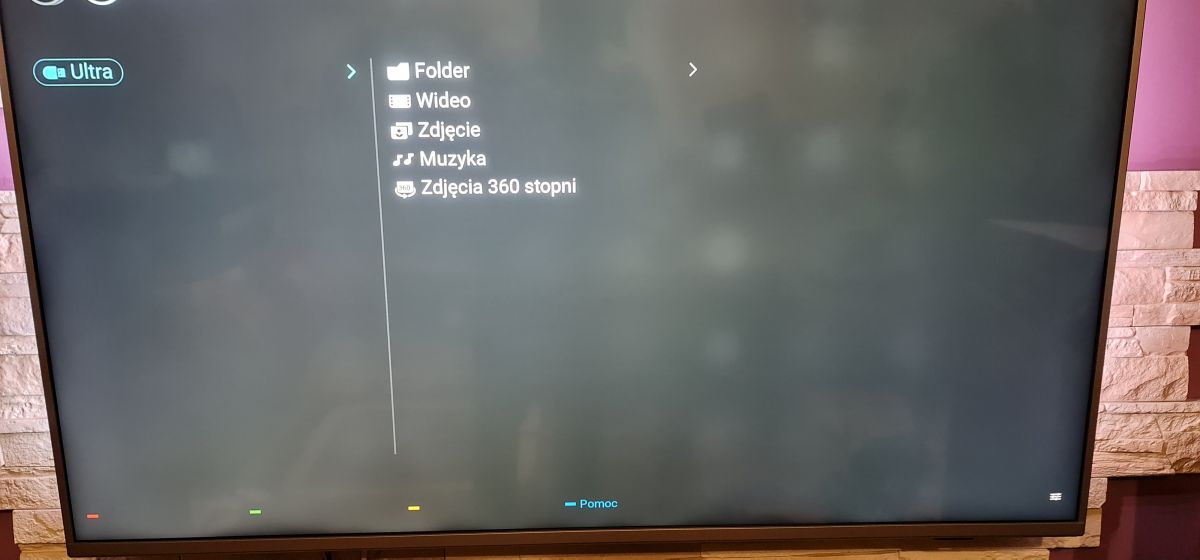

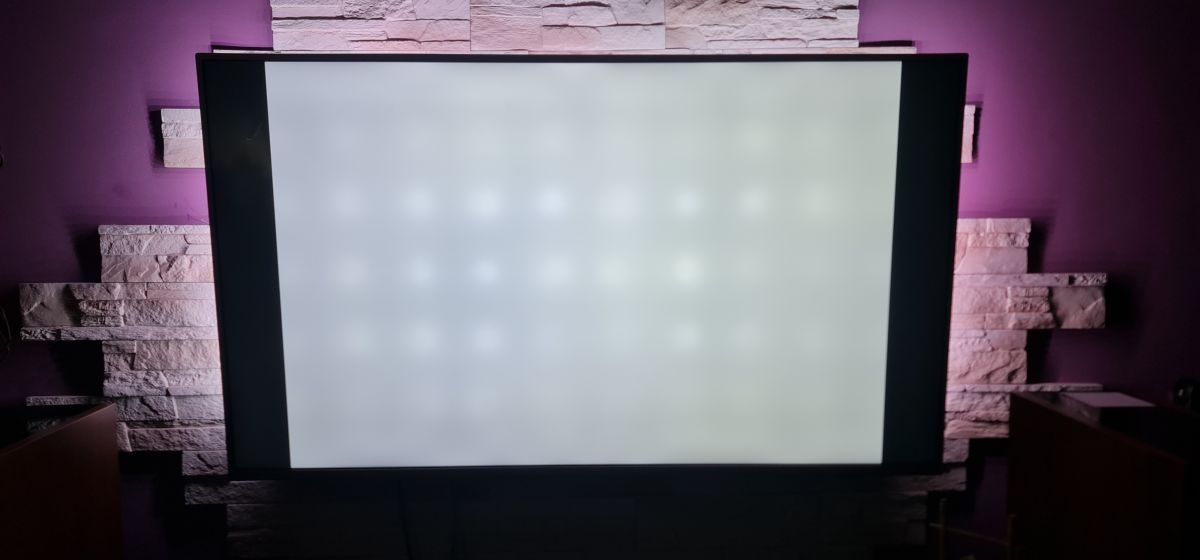

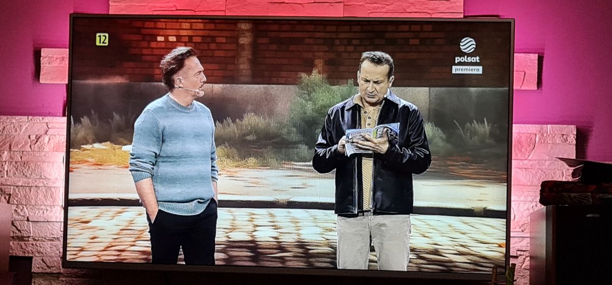

    Telewizor Philips 55PUS6754 .
    Problem polega na białych punktach widocznych na matrycy i to akurat wiem ze problem z podświetleniem. Ale w pewnym punkcie matrycy tam gdzie widać te punkty tez obraz jak by było zielony albo jakiś taki inny widać to dobrze na twarzach ludzi , i tu jest pytanie czy jak naprawię podswielenie to wróci kolor do normy ?
    I drugie pytanie czy może ktoś wie jakie powinno być podświetlenie tz. Jakie diody czy paski kupić żeby dwa razy nie rozbierać tv ? .
    Telewizor Philips 55PUS6754 z problemem białych punktów na ekranie.
    Telewizor Philips 55PUS6754 z białymi punktami na ekranie.

    Po co od razu wymieniać podświetlenie. Może wystarczy przykleić soczewki . Obróć telewizor. Sam zobaczysz, że masz bardzo dużą grzechotkę. Naprawisz podświetlenie, to zobaczy się co z kolorami.
    Podświetlenie pewnie takie jak tu
    https://www.impelshop.com/?item=24471
    Wcześniej rozbierz panel i sprawdź, co masz uszkodzone.

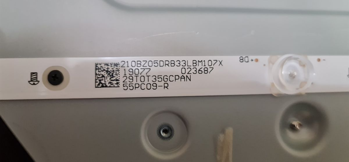

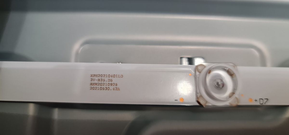

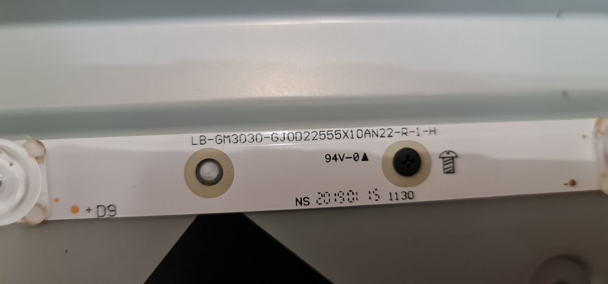

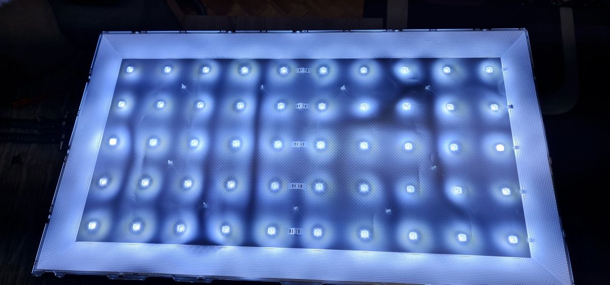

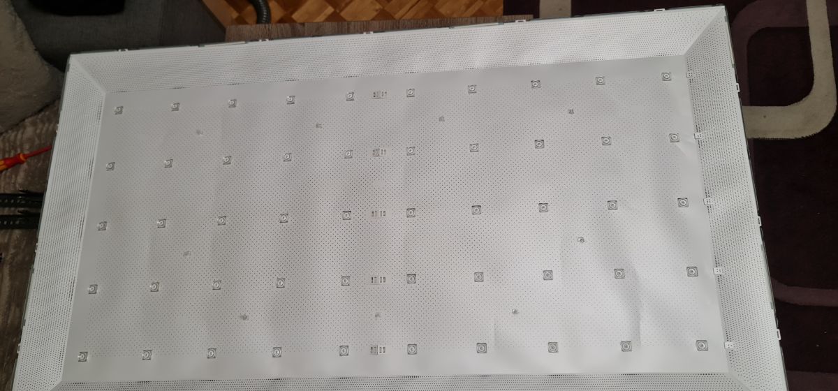

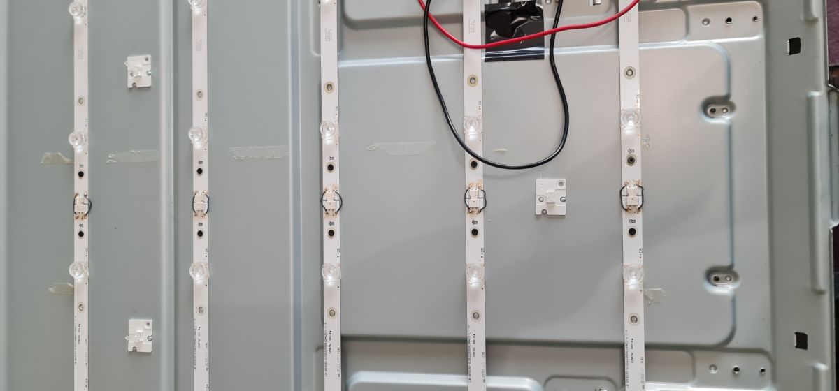

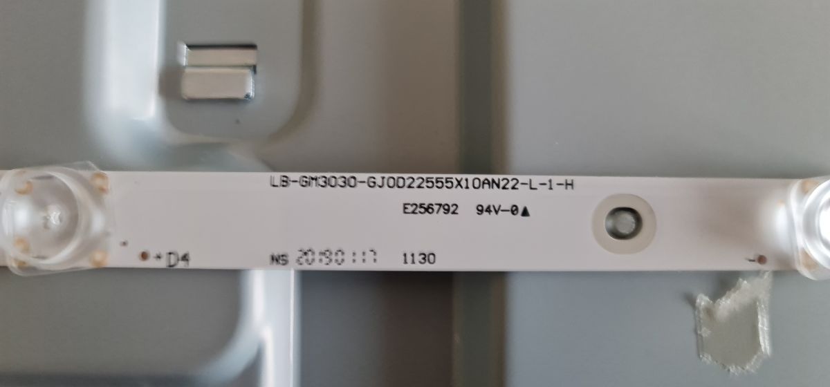

    Dziś otworzyłem telewizor w celu przyklejenia soczewek i niestety wszystkie są na miejscu. I diody na oko świecą równo.
    Teraz nasuwa się pytanie, co to się wydarzyło, że w połowie matrycy widać jednak białe punkty prześwietlające obraz, oraz zachodzi zmiana koloru.
    Zdjęcie ukazuje wnętrze telewizora, a dokładnie pasek LED z oznaczeniami technicznymi.
    Sekcja LED taśmy podświetlającej z oznaczeniami i soczewką.
    Fragment paska LED z kodami i diodą umieszczony na metalowej powierzchni.
    Wnętrze telewizora z problemem podświetlenia LED widoczne na stole.
    Podświetlenie LED matrycy telewizora w ciemnym pomieszczeniu.
    Panel LED telewizora z widocznymi diodami.

    Raczej nie wygląda, żeby świeciły równo, niektóre świecą mocniej.
    Listwy należy odłączyć od sterownika i zasilić oddzielnie z zasilacza zewnętrznego z ograniczeniem prądowym i mierzyć napięcie na każdej diodzie.

    Czyli listwy do wymiany? Czy może ktoś podpowiedzieć po jakich numerach szukać tych listew LED i żeby coś sprawdzonego było.

    Do listew masz link w drugim poście.

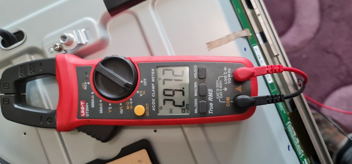

    A więc dziś rozebrałem jeszcze raz telewizor i po pierwsze juz ram ktoś był i teraz jestem tego pewien na 100% .
    Ktoś robił zwory miedzy listwami .
    Zmierzyłem zasilanie na listwy wszytskie równe 29,72V.
    Posiada również wszystkie dystanse .
    Ciekawi mnie tylko kolejność przekładek tych za wyświetlaczem , a jest ich 4 sztuki . Trzy cienkie i 1 gruba .
    Ledy w tv raczej są oryginalne bo data produkcji jest 2019.

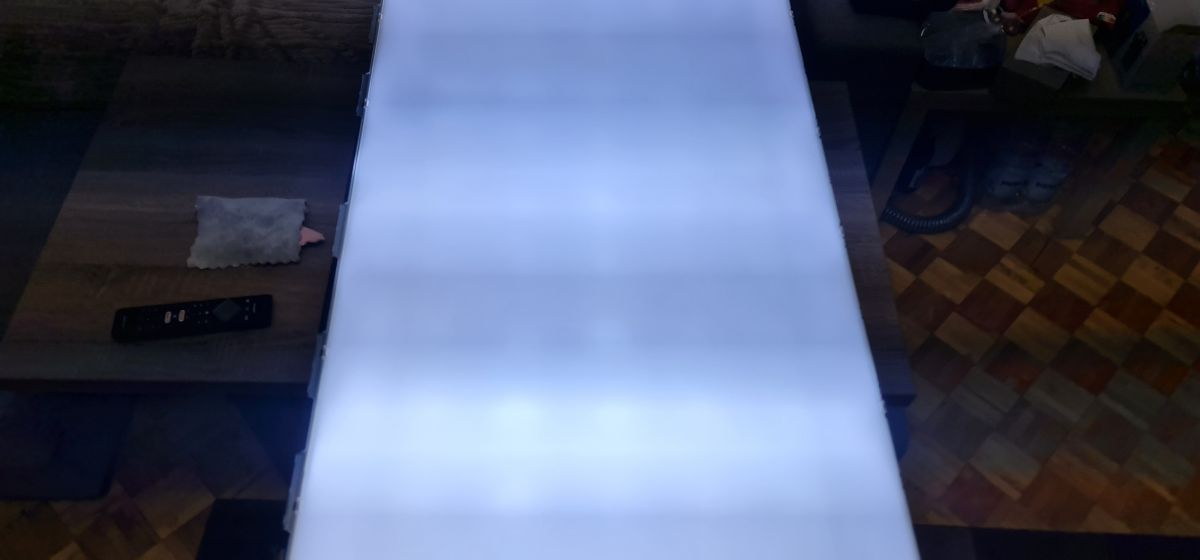

    I jeszcze jedna ciekawostka przed rozebraniem TV był problem tylko po prawej stronie a dziś po złożeniu jest juz na całym ekranie :/ . Czy to może być wina tych małych wtyczek do listew led ? Może lepiej poobcinać je i wlutowac zasilanie na stale ?
    Zdjęcie taśmy LED z telewizora.
    Multimetr cęgowy UNI-T z pomiarem napięcia 29,72V
    Zdjęcie wnętrza telewizora z widocznymi listwami LED i okablowaniem.
    Telewizor z nierównomiernym podświetleniem na jasnym ekranie.

    Jakie powinno być napięcie na zasilaniu listwy led ?

    Wymień komplet listew na nowe, mają już ponad 5 lat, więc są zajechane, a te typy potrafią zachowywać się bardzo dziwnie.
    Listwy są połączone równolegle, stąd masz takie napięcie, bo 10 diod 3 V szeregowo.
