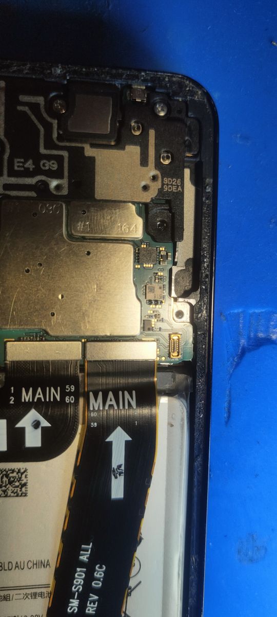

    Zbliżenie na płytkę drukowaną telefonu Samsung S22 5G z zaznaczonym czerwonym kółkiem brakującym elementem. Witam, czy mógłby mi ktoś pomóc w odnalezieniu tego elementu, czyli co to jest i jakie ma wartości? Klient podczas rozbiórki telefonu urwał ten element. Element znajduje się obok tasiemki od sygnału. Telefon to Samsung S22 5G. Z góry dziękuję. Zdjęcie wnętrza telefonu Samsung S22 5G, pokazujące elementy elektroniczne obok tasiemki sygnałowej.

    Dawno juz nie bawie z telefonami, ale tu powinien byc jakis rezystor

    Okej, to już jedną część mamy. Teraz jakie są wartości tego rezystora? Co ciekawego, klient po rozbiórce zgłosił problem z siecią, mianowicie wyskakuje błąd "nie zarejestrowano w sieci". Błąd wyskakuje podczas dzwonienia, w międzyczasie traci cały sygnał.

    Rezystor, zaczał bym moze od ok 10k i w dół. Nie widac dokladnie z jakich okolic on jest.
    Bład sieci czy mogło by byc o tego.?.czemu nie. brak gdzies zasilania, podciagania lub zwierania do masy.
    Koledzy napewno sie dopną do tematu i cos dopomoga.

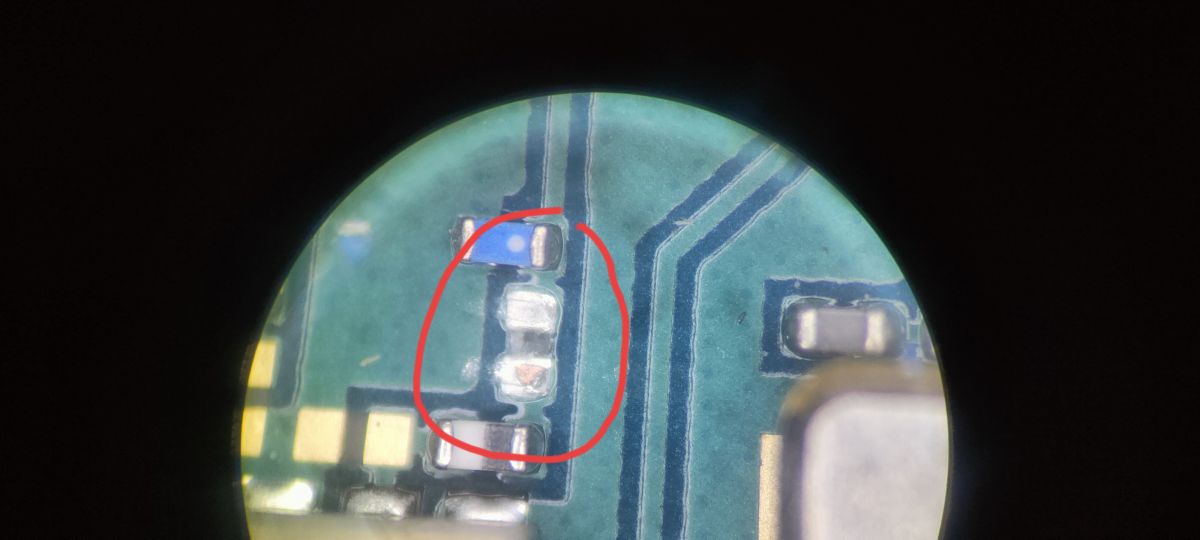

    Witam, jako że nikt nie odpowiedział, to postanowiłem zmierzyć pola z urwanym rezystorami. Wychodzi mi, że ma 29k, tylko nie wiem, czy to nie jest trochę głupie.

    Wstaw jakies dokladniejsze zdjecie gdzie ten element ma byc zlokalizowany, bo z tego to za bardzo nie widac. To wcale nie musi byc rezystor, a moze byc filtr.

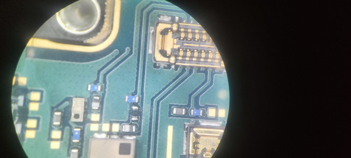

    Oto zdjęcie z już wlutowanym rezystorem, ale faktycznie możliwe, powinno tam być coś innego szkoda że nie ma schematu do niego
    Zbliżenie na płytkę drukowaną z wlutowanym rezystorem.

    OK, boardview jest w Borneo, ale nie nie podaja dokladnie do ktorego wariantu S22. Ta okolica wyglada tam inaczej, wiec moze to byc dla wersji z Qualcommem.
    Patrzac na zdjecia z FCC, faktycznie wyglada to na jakis rezystor, https://fcc.report/FCC-ID/A3LSMS901B/5594965

    Witam, właśnie zauważyłem, że bez karty SIM łapie zasięg (jedna kreska). W dodatku słychać skwierczenie pod blaszką dużą obok gniazda od antenki.
