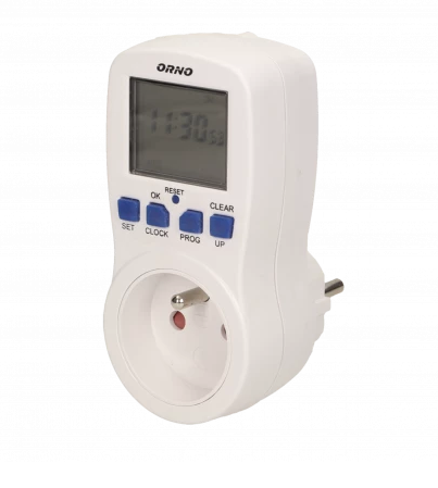

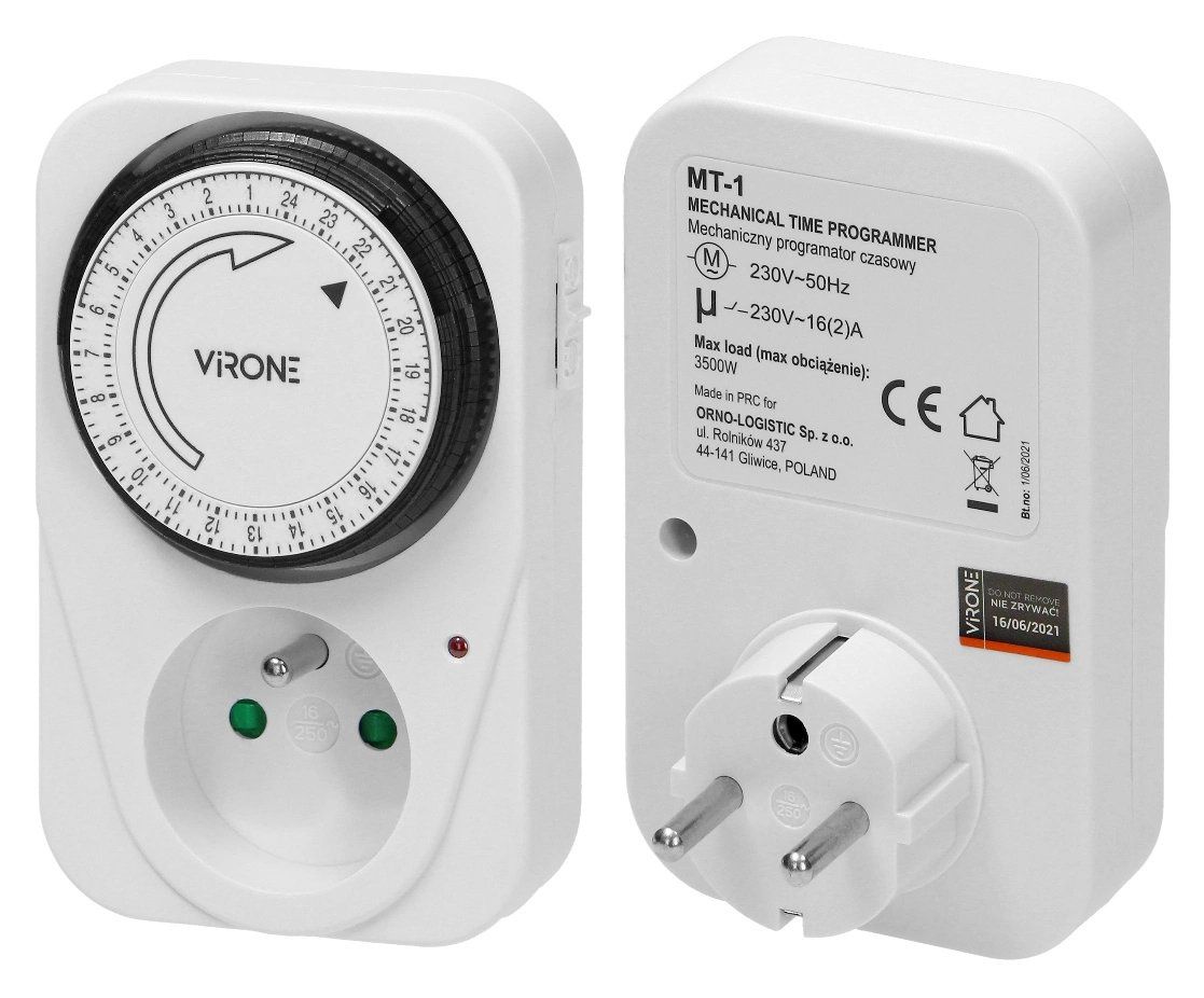

    W moim domku letniskowym oddalonym o dużo km ode_mnie mam monitoring taki gotowy, a rzecz w tym że raz na miesiąc router z którego monitoring ma internet lubi się zawiesić i trzeba go wyłączyć i podłączyć do prądu i śmiga. No ale mnie tam nie ma a już się dwa razy wkurzyłem że jechałem specjalnie w trasę żeby wejść tam na minutę i zrestartować router. Tak wiem pewnie router do niczego ale na razie jest jaki jest.
    Ale pomyślałem jakby było takie urządzenie do gniazdka ala czasówka były kiedyś takie ale żeby reetartował o danej godzinie urządzenie czyli ta ala czasówka podłączona do gniazdka a do niej ten router i żeby np codziennie o godzinie 22:00 się restartował czyli żeby mu zabrało prąd i włączyło. Tak profilaktycznie żebym wiedział że a zawiesił się - spoko poczekam parę godzin bo o 22 się zrestartuje. Kojarzycie takie urządzonko? Jest takie?

    Programator czasowy. W tym mechanicznym po prostu ustawiasz, żeby jedna zworka była opuszczona - wyłączy to router na 10 minut codziennie.
    Mechaniczny programator czasowy Virone z gniazdkiem elektrycznym.
    Biały programator czasowy Orno z wyświetlaczem i przyciskami na froncie.

    @asaledr
    Programator czasowy, elektroniczny z podtrzymaniem bateryjnym.
