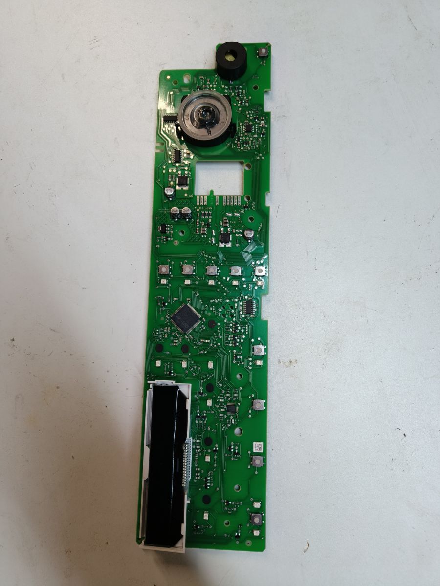

    Dzień dobry, pralka Miele model WMG120WPS. Po włączeniu nie reaguje na pokrętło. Cały czas jest na pozycji weitere programme, w którym jest parę programów do wyboru. Czy miał ktoś taki przypadek? Zamieszczam filmik. Pozdrawiam

    Zgadza się, model zabrałem od podobnej sztuki, nie mam panelu na podstawienie, elektronicznie po przejrzeniu elementów i pomiarach brak uszkodzonych. Wchodząc w serwis i testy panelu pokazuje że jest na pozycji 11 ale po przekręceniu nic się nie dzieje ( zachowuje się tak jakby pokrętło stało w miejscu) .

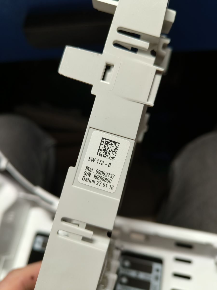

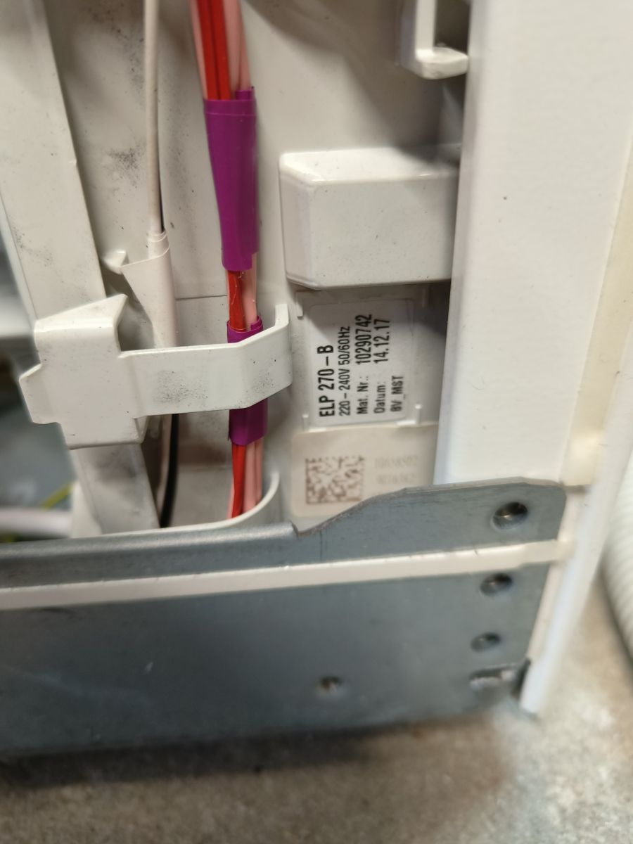

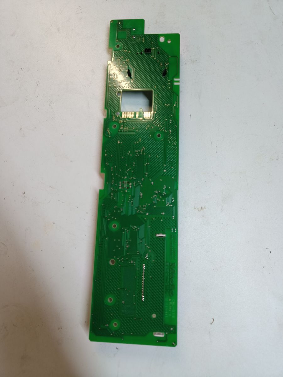

    Daj zdjęcie panelu EW, tam jest taka biała naklejka?? I jaki masz moduł sterujący mocy ELP...? Trzeba panel przejrzeć elektronicznie. Jeszcze sprawdź, czy na tym panelu dotykowym działają wszystkie pola. Rozumiem, że wszystko działa, tylko kręcąc pokrętłem, nic się nie dzieje, nie idzie wybrać innego programu, tak?

    Zdjęcia modułów.
    Plastikowy moduł z etykietą i kodem QR. Zielona płytka drukowana z widoczną siatką połączeń i otworami montażowymi. Zielony moduł elektroniczny z układem scalonym i różnymi komponentami na białym tle. Zbliżenie na moduł z pokrywy urządzenia z widocznymi przewodami i naklejką informacyjną.
