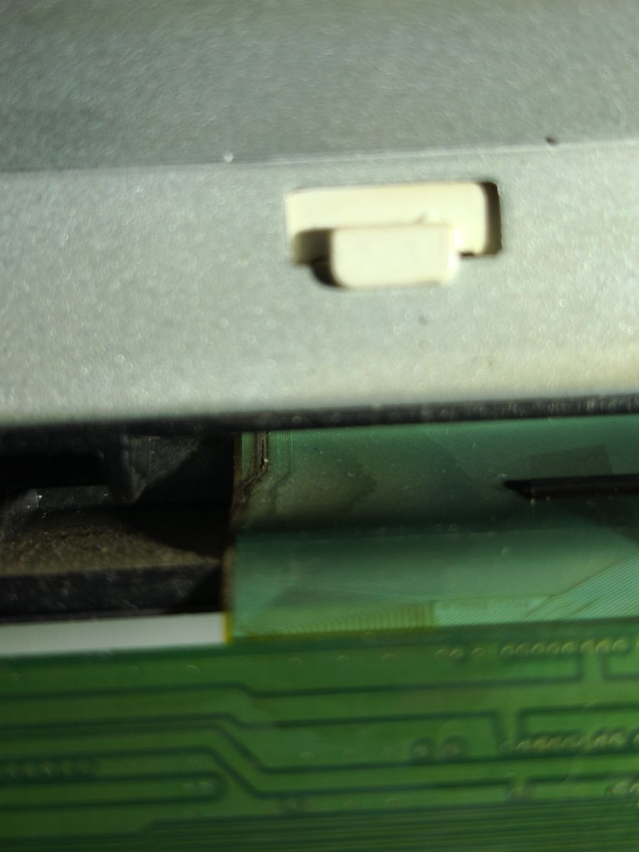

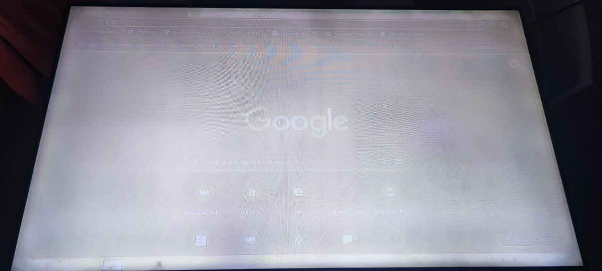

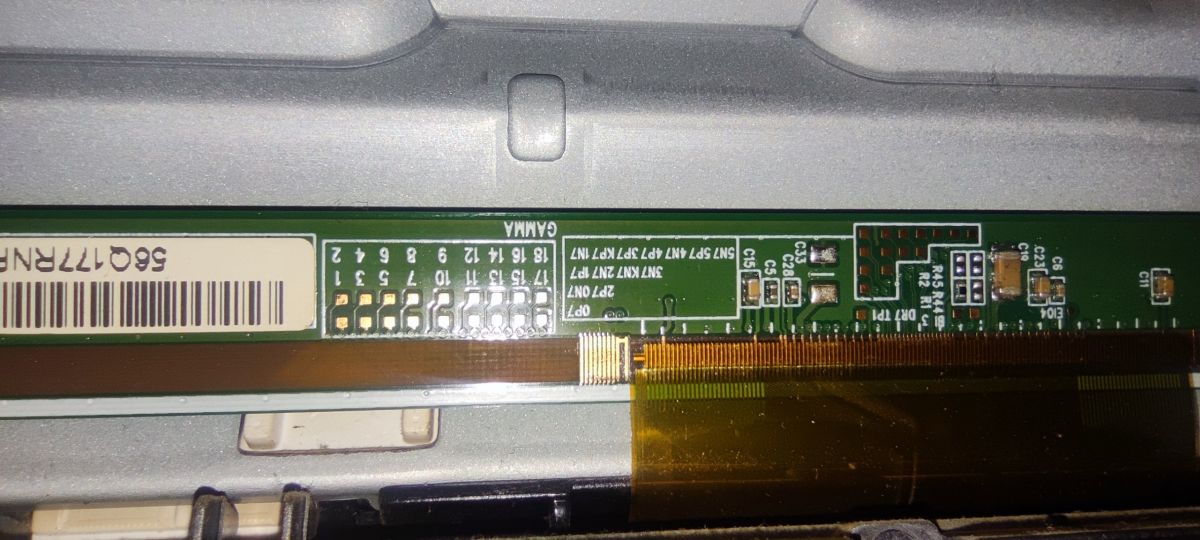

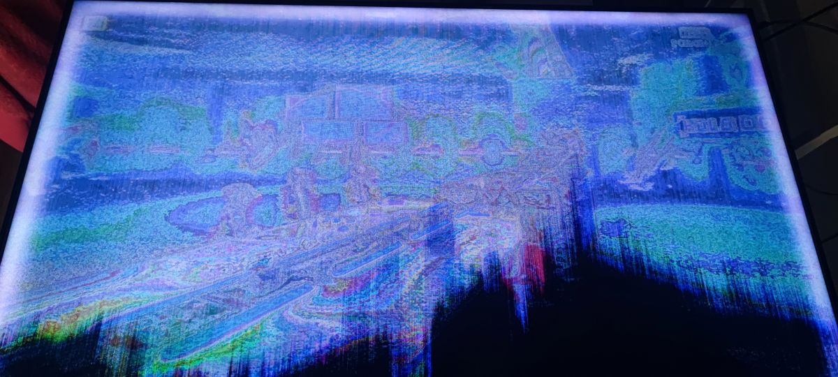

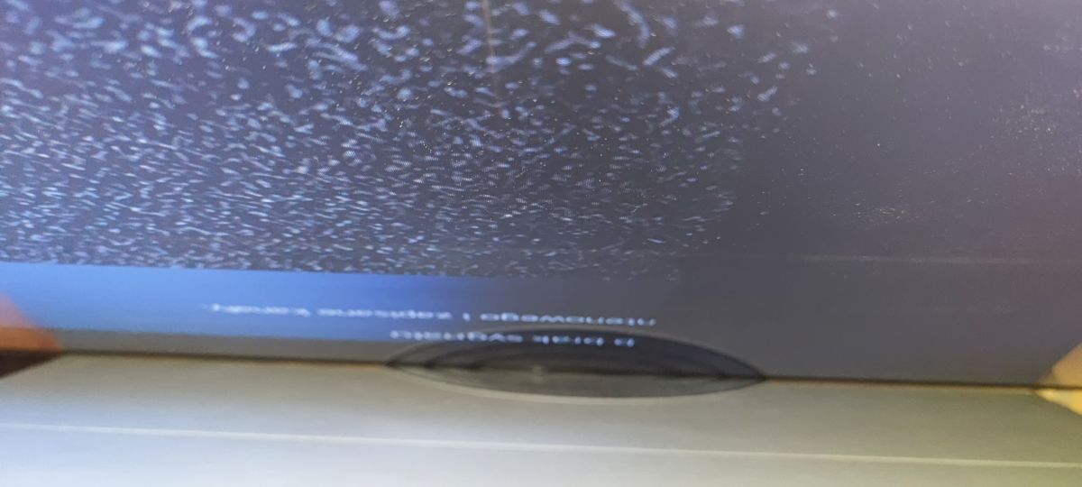

    Telewizor Samsung UE50j6240AW, problemem jest wyświetlanie obrazu w postaci jak na zdjęciach. Źródła obrazu sprawdzone przez HDMI i kabel ant. Przekłamanie kolorów? Problemy z wysterowaniem matrycy? T-con czy raczej drivery? Telewizor Samsung UE50j6240AW z niewyraźnym i uszkodzonym wyświetlaniem obrazu. Telewizor Samsung UE50j6240AW z niewyraźnym obrazem i zakłóceniami kolorów.
    Zaraz będę go rozbierał, to dowiem się więcej. W większości przypadków to pasy itp., a tu tak dziwniej, obraz jest, ale niewyraźny, uszkodzony.

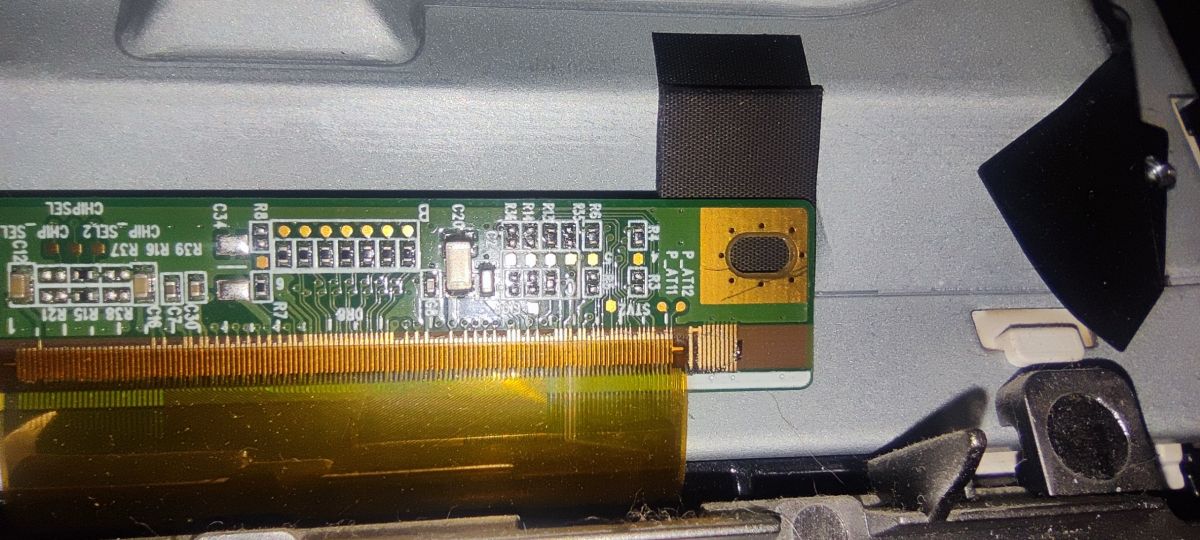

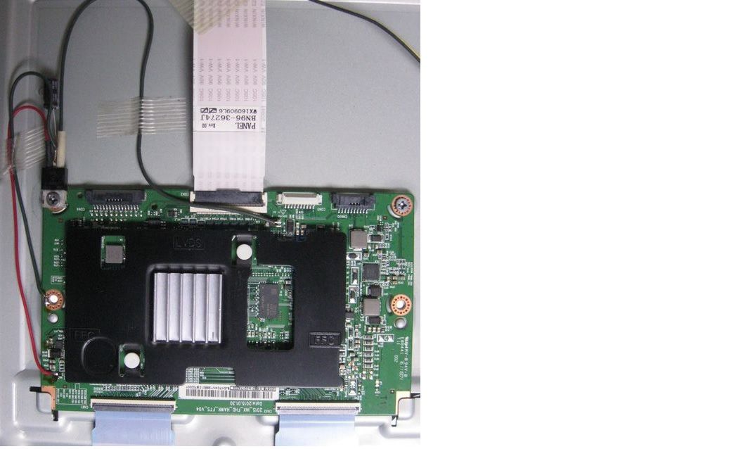

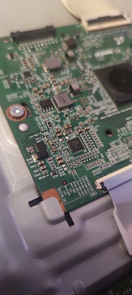

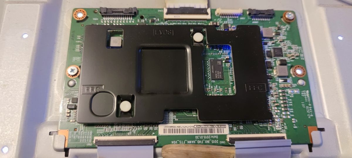

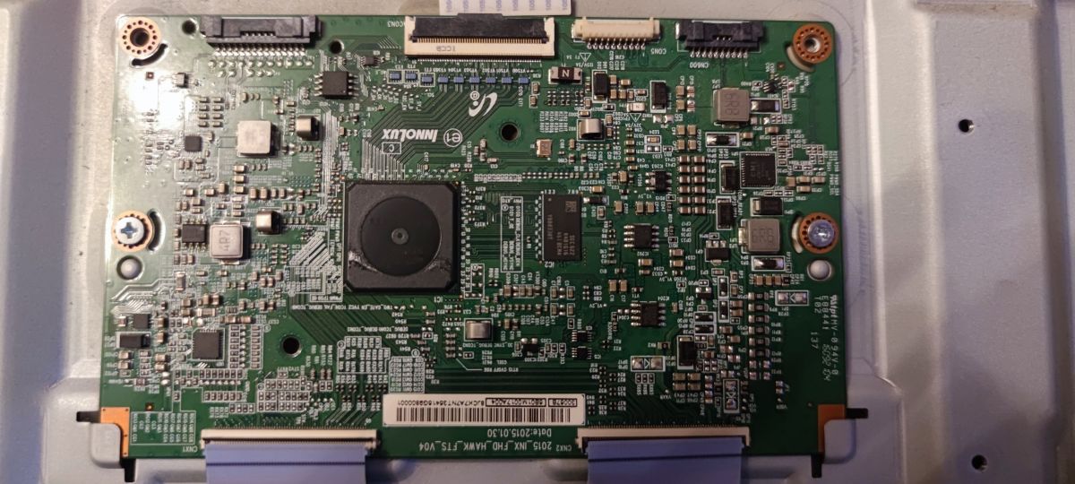

    Wstawiam dalsze zdjęcia . Ogólnie po pierwszych testach odpięcie lewego drivera matrycy , później drugiego nie poprawia wyświetlania obrazu, można doszukiwać się wady na płytce t-con. Zdjęcia poniżej:
    Zdjęcie płytki T-con z widocznymi elementami elektronicznymi i złączami.
    Zbliżenie na płytkę T-con w telewizorze.
    Płytka T-con powyżej

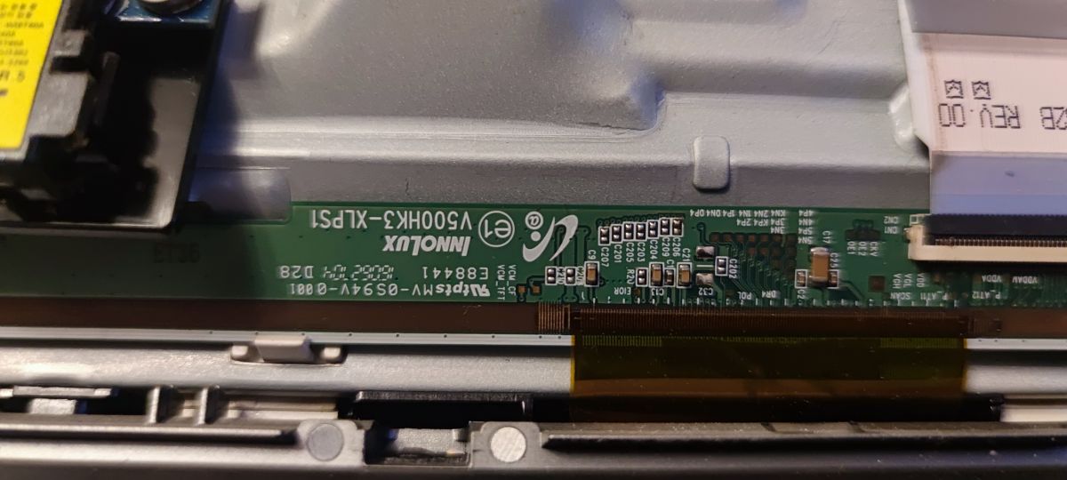

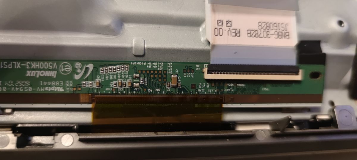

    Poniżej zdjęcie płytki lewej drivera matrycy:
    Zbliżenie na płytkę T-con monitoru z widocznymi elementami elektronicznymi i podłączonym przewodem.
    Na płytkach driverów wszystko symetrycznie ma takie same parametry, kondensatory z podpięta taśma c9,c10,c11,c12 po lewej i prawej 7ohm a bez tasmy 18ohm, dość nisko.
    Poniżej c9 lewa strona taśmy wychodzącej na matryce
    Płytka drukowana z podłączoną taśmą.
    Napięcie na driverze- punkty pomiarowe:
    VDDAM: 8.32v
    VDDA: 17.65v
    VDD: 3.288v
    VGL: -7.87v
    VGH: 26.82v
    CKV: 1.894v
    OE2: 1.423v
    OE1: 1.423v
  • #4 21345284
    lisek
    Serwisant RTV
    Posty: 39954
    Pomógł: 6344
    Ocena: 6872

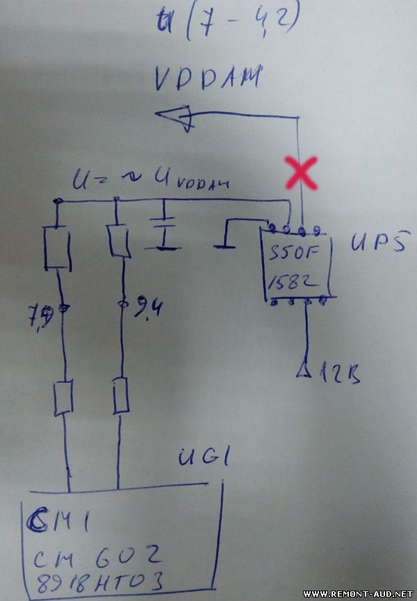

    To prawe foto. wskazuje na "rozlanie " matrycy.
    Lewe foto wskazuje na problem z Gamma i VDDAM (7.8V) , które jest tworzone z nap. gamma czyli T-con
    - układ UP5
    Schemat z ręcznie narysowanymi komponentami i oznaczeniami do naprawy matrycy LCD.
    Można spróbować podą z stabilizatora 7.8V po przerwaniu (czerw,krzyżyk) linii
    - opisano Link
    Main pcb: BN41-02353C / potem zależnie od ... BN94-xxxxxxx
    LCD-panel CY-GH050CSNV4V.
    T-con : 2015_INX_FHD_HAWK_FTS_V04
    * plus pokazane tzw/ "uszy" matrycy
    Model z 2015/ 2016
    Podobno to "typowe" dla tej matryc , (+ problem z VGL i VDD)

    Po kilkunastu minutach i nie podpinaniu patrząc od strony elektroniki prawej strony matrycy, lewa zaczęła działać
    Ekran telewizora z widocznymi zakłóceniami i szumami obrazu.
    Prawa zachowuje się jak na pierwszym zdjęciu szary kolor, dziwny obraz, obie podpięte powodują że ta dobrze już działająca wyświetla obraz jak ta zła. Może problem nie leży w t-con?
    Na driverach jest 18 punktów kontrolnych GAMMA jak poniżej :
    Zdjęcie płytki drukowanej z punktami kontrolnymi GAMMA i rezystorami.
    Trzeba będzie porównać lewo działające z prawo niedziałające.
    Udało się znaleźć dziwne zwarcie na punkcie pomiarowym nr4, po lewej jest 500ohmow między R3/R4 a po prawej zwora w tym samym punkcie. R3/R4, brak jednego rezystora jest po obu stronach, rezystory jak poniżej na zdjeciu:
    Zbliżenie na płytkę elektroniki z pomiarowymi punktami kontrolnymi.

    VDDAM 8.32v i napięcie spada w dół w czasie po jakieś minucie już 4.5v i spadało dalej, reszta napięć się trzyma jak we wcześniejszym pomiarze. Co może sugerować trop w stronę tego układu UP5( u mnie wygląda na S340 1582), czy wymiana tego układu coś da i czy jest on dostepny? Co powoduje usterkę tego ukladu?
    Tak
    Tak po ZAMIANIE NA STABILIZATOR (regulowanego poprzez dzielnik R) 8V > zalecana wart. 7.85V

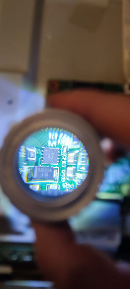

    Cała listwa drivera patrząc od tyłu prawa została przeszukana, kondensatory sugerujące zwarcie zdjęte i sprawdzone , żaden nie jest uszkodzony, później rezystory we wszystkich punktach sugerujących zwarcie zdjęte i sprawdzone wyjścia sygnałów, wszystko w k lub M ohmach, części zostały ponownie zamontowane, wizualnie sprawdzone taśmy COB nie widać usterek lub przetarć. Po ponownym szukaniu nieprawidłowości znaleziony układ CMI CM602, na lewej połowie matrycy działa, na prawej wykazuje mocne grzanie się ( parzy pod palcem), zwarc wokół niego nie ma, co mogło by sugerować że wewnętrzna część od nie działającej części matrycy jest uszkodzona w nim, a odpowiada za tworzenie lub zarządzaniem zasilan całej matrycy .
    Zbliżenie na płytkę drukowaną z widocznymi układami scalonymi i złączem taśmowym.
    Układ CMI na płytce, nie mogę znaleźć informacji o nim więc pewnie będę szukał gdzieś płytki t-con sprawnej
    Jeszcze zapomniałem dopisać test odcinania na listwie sygnałów patrząc od tyłu prawa taśma z t-con na driver , zaklejone koło 7 mm od prawej, układ nie grzał się, strona matrycy prawa od tylu wystartowała z usterką .

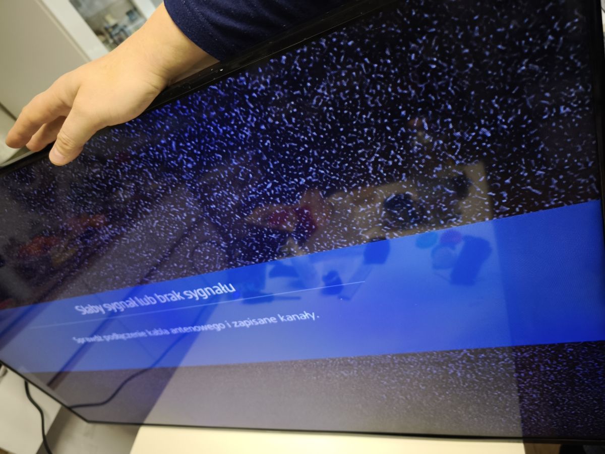

    Telewizor odpalony na nowym t-con działa. Poniżej:
    Telewizor z zakłóceniami obrazu i komunikatem „Słaby sygnał lub brak sygnału”
    Także nie zawsze jest uszkodzenie w samej matrycy. Mam nadzieję że usterka się nie powtórzy.
