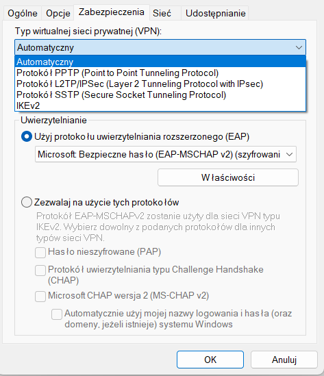

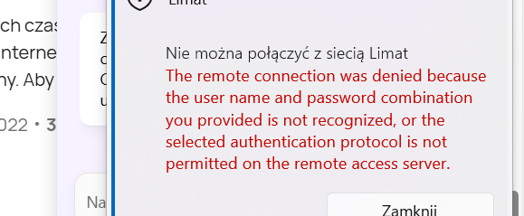

    Cześć,
    Potrzebuję pomocy w związku połączeniem vpn. Zmieniłem u siebie dostawcę internetu na Play światłowód. Od tego momentu nie mam możliwości połączenia z siecią pracodawcy. Dziwnym jest to, że jak u siebie zmieniam źródło internetu na hotspot z internetem Play to bez problemu mi się komputer wpina za pomocą vpn-a do sieci zdalnej pracodawcy. Dzwoniłem do play i nie mają żadnych blokad na światłowodzie. Rys. 1 to komunikat jaki się pojawia gdy próbuje się połączyć vpn-em. Zrzut ekranu z komunikatem błędu VPN. . Rys. 2 to ustawienia vpn zabezpieczeń jakie mam obecnie. W tej chwili mam automatyczny i wyskakuje komunikat z Rys. 1. Nawiasem mówiąc zmieniałem na każde z listy i jakiś błąd się pojawiał zawsze. Pytanie co mogę zrobić, żeby mi vpn również śmigał na Play-u światłowód. U pracodawcy urządzeniem brzegowym do vpnów jest Mikrotik hex RB750Gr3.
    Rys. 2 Zrzut ekranu ustawień zabezpieczeń VPN w systemie Windows.

    Mało wiesz, Play używa CGNAT z protokołem DS-lite czyli jest używany podwójny NAT, a dla uatrakcyjnienia użytkownikom problemów na WAN sprzętu Play jest zawsze prywatny ipv6.
    Play światłowód to usługa dla prostych potrzeb (dla mas) ale wystarczy VPN lub gry online i już są problemy.
    W przypadku vpn z ipsec za podwójnym NAT można w Windows skorzystać z tego rozwiązania

    Problem powoduje na 99% podwójny NAT oraz tunelowanie przez ds-lite. Play "wcisnął" usługę światłowodu w swoją dotychczasową usługę dla klientów mobilnych którzy rzadko na telefonach korzystają z zaawansowanych usług.
    Ponadto na mobilnej usłudze można wykupić publiczny ipv4, a na światłowodzie nie ma takiej opcji.

    >>21343179 Miałem podobny problem. Potrafiłem połączyć się z siecią pracodawcy, jednak wtedy nie byłem w stanie korzystać z internetu (strony się nie ładowały) ani połączyć się z serwerami w pracy.
    Powodem okazało się to, że Play ogranicza MTU dla pakietów. W moim przypadku wyszło, że limitem jest 1380, ale ta wartość może się różnić u innych użytkowników.
    Sprawdzałem to poprzez pingowanie serwera w pracy, działam na Linuksie i komenda w terminalu wyglądała następująco:
    ping -M do -s <sprawdzana_wartość_MTU> -c 2 <adres_serwera_z_pracy>
    U mnie fixem było dodanie w pliku konfiguracyjnym VPN wpisu:
    mssfix 1380
    Może komuś te informacje pomogą :).
