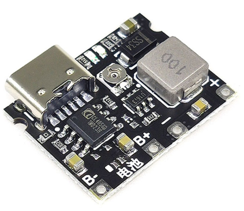

    Moduł BMS z portem USB-C i elementami elektronicznymi.
    LX-LCBST odpada, ponieważ nie posiada wyjść Data+ i Data-. Mimo że posiada na zdjęciu duże pady lutownicze D+ D- ale ciężko podejść do nich z lutownicą.

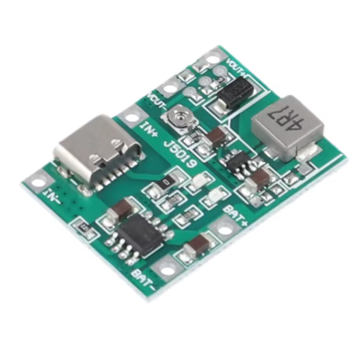

    Klon LX-LCBST
    Moduł elektroniczny z portem USB-C i komponentami na zielonej płytce.
    Nie wiem jak nazywa się ten układ: Zawiera TP4056 więc to klon układu wyżej

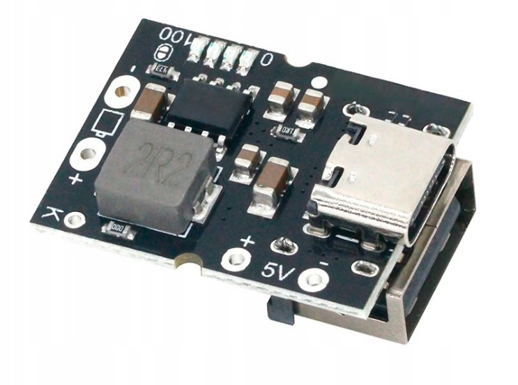

    Moduł przetwornicy DC-DC z portem USB-C.
    Układ X-150, Posiada usb od spodu, ale nie wiem czy ma ono przejście do D+ i D- portu USBC.

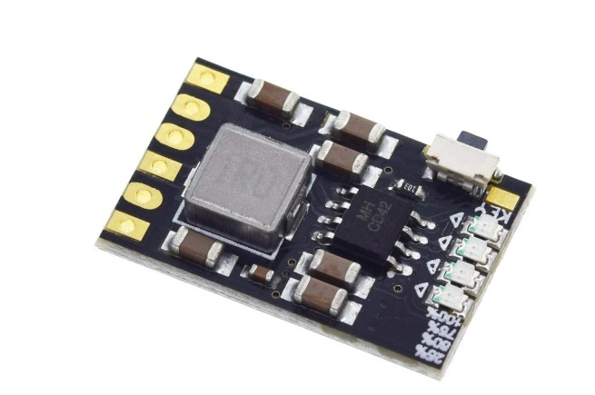

    Moduł MH-CD42 z portem micro USB i komponentami SMD.
    Układ MH-CD42. Posiada pushbutton do załączania układu. Posiada ledy do sygnalizacji naładowania. Dodatkowy pad KEY który po zwarciu załącza działanie układu.
    Pasuje do wymagań minimalnych.

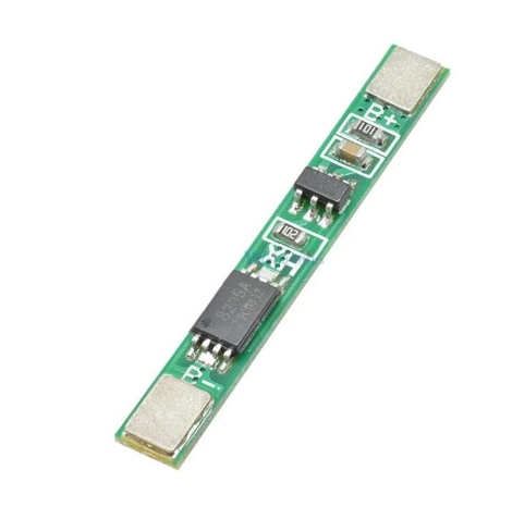

    TP4056 to ładowarka. Ty szukasz tzw. BMS czyli PCM. Niektóre wykonania ładowarek mają dołożony PCM. Do zasilania ładowarki nie są potrzebne D+ D-, więc zazwyczaj ich brak. Jeśli do tego szukasz stabilizator 3,3V to już będzie chyba ciężko. Akumulator 18650 to tylko opis obudowy. Jest to prawdopodobnie akumulator litowo jonowy, ale może być dowolny inny. Nie wiadomo co i kiedy wymyślą producenci.

    Mały moduł elektroniczny z wlutowanymi komponentami.
    Tak. Używałem podstawowego BMS
    Ale miałem z nim problemy. Wifi i komunikacja siadała przy napięciu 3.3V z tego układu. Dlatego LX-LCBST z TP4056 pojawił się w zestawieniu.
    Moduł elektroniczny z portem USB-C i komponentami układu.
    Dawał wystarczający boost napięcia który pozwalał na stabilną komunikację. Sprawdził się w "starszej" wersji joystika.
    Dzięki za sugestię, poszukam po nazwie PCM, zobaczymy co znajdę.

    Możesz kupić zabezpieczony akumulator. Droższy, ale będzie odpowiednio zabezpieczony.

    Bieda. Przetrzepałem internet w poszukiwaniu gotowego modułu z "super wymagań"
    Został ten moduł powerbanka MH-CD42
    Dzięki za wsparcie. Temat przynajmniej pozwolił lepiej określić wymagania co do tego modułu.
    Co mam:
    Bonus: Sygnalizacja rozładowania jest na module, czyli mam redundancję bo miałem też na procesorze.
    Wydaje 5V.
    Wydaje duży prąd, ale pewnie 0.4A - 0.5A (gdzie zapotrzebowanie to 60mA)
    Dodatkowe dwa przyciski załączania zailania, może się użyje jeden.
    Dostępność modułu. Sprzedają go teraz za 0.4$ i jest dość łatwy do zdobycia.
    Spełnia minimalne wymagania.
