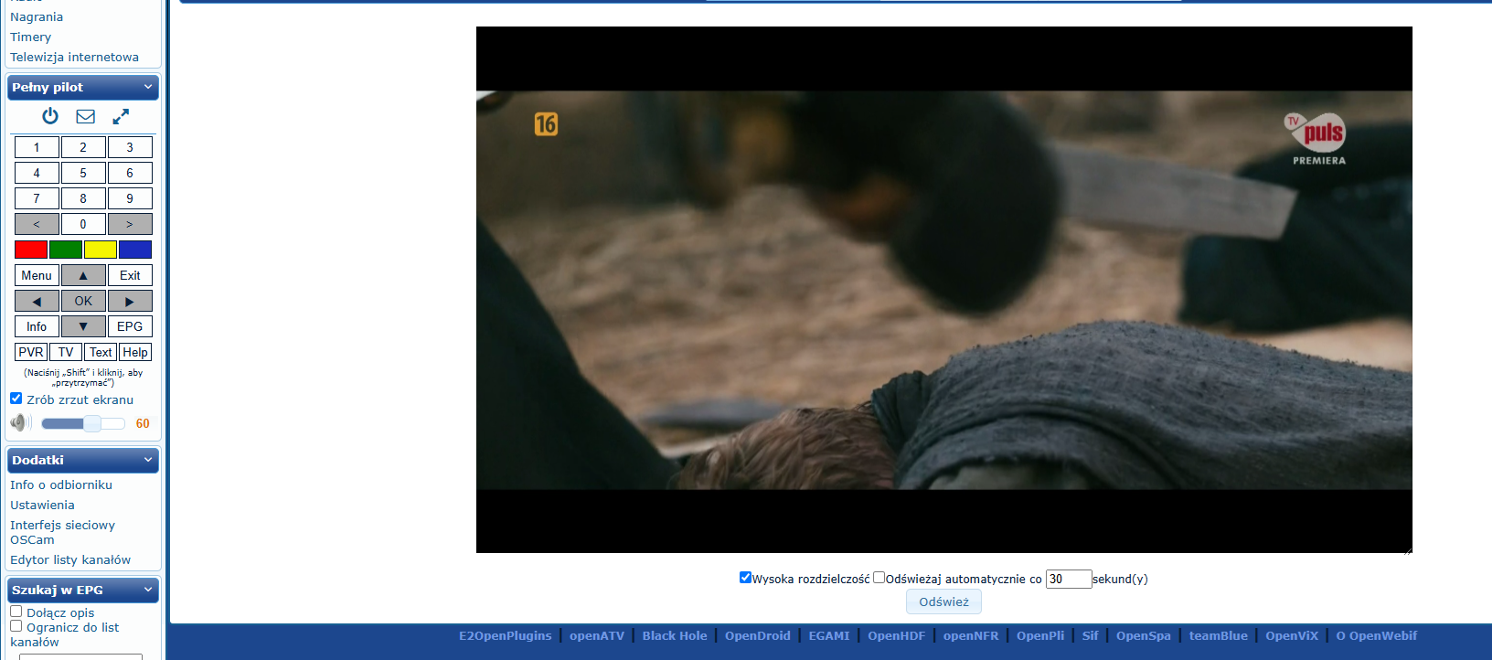

    Dekoder połączony z Twoją siecią ?? Jeśli tak wpisz IP dekodera w przeglądarkę ( np. 192.168.178.44) , dekoder i laptop muszą być w tej samej sieci . Otworzy Ci się strona OpenWebif . Po lewej będziesz miał zrób zrzut ekranu -kliknij , na środku zaznacz odświeżanie automatyczne co 2s. Jak już będziesz miał obraz z dekodera na laptopie (monitorze komputera ) pilot do ręki i jedziesz menu (tylko wolno bo reakcja na ekranie laptopa) będzie z opóźnieniem ) No i działasz jedziesz do rozdzielczości i wsio wróci.
    Zrzut ekranu interfejsu OpenWebif z wideo na żywo odtwarzanym na kanale TV Puls.

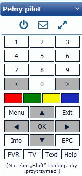

    Przez web interface (http://adres ip dekodera) można wejść w ustawienia z poziomu pilota menu po lewej stronie widok pilota. Dekoder musi być włączony pilotem.
    Interfejs graficzny z widokiem pilota do dekodera.
