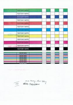

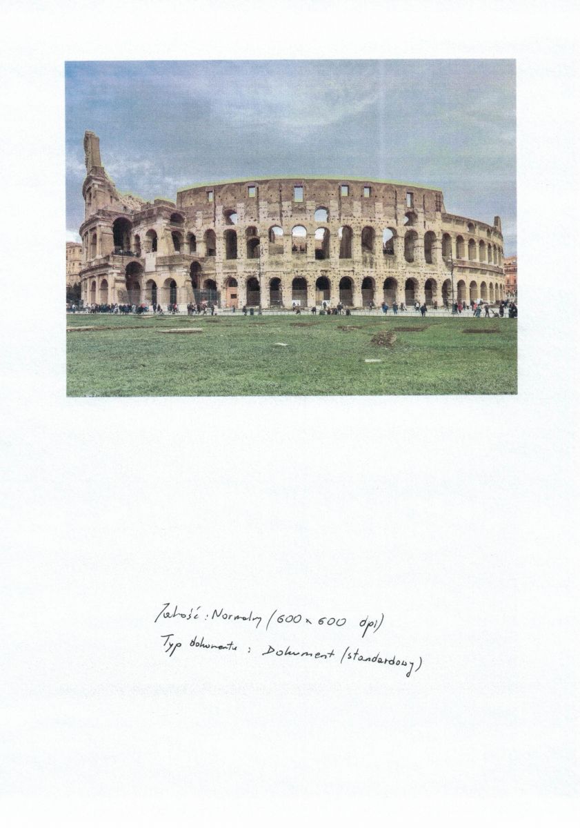

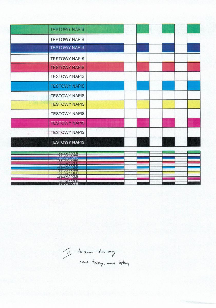

    Mam problem z wydrukiem kolorowym w Brother DCP-9020CDW. Drukarka zaczęła słabo drukować(przesunięte kolory, paski). Pierwotnie myślałem, że to wina zużytych już tonerów.
    I tak kolejno:
    Tonery wymieniłem(z zamienników na zamienniki) - problem pozostał
    Bębny wymieniłem(z oryginałów na zamienniki) - problem pozostał
    Wyczyściłem rolki z tyłu i opróżniłem pojemnik na zużyty toner - problem pozostał
    Zaktualizowałem firmware drukarki i zainstalowałem ponownie sterowniki - problem pozostał
    Wykonałem kalibrację w urządzeniu i tutaj co ciekawe czarny kolor robił się szary, jakby nienasycony. Po kliknięciu reset kalibracji - kolor czarny jest ok.
    Próbowałem wykonać z poziomu drukarki Automatyczną Rejestrację - jednak pojawia się komunikat o błędzie. Z instrukcji wynika, że ten komunikat może pojawiać się gdy pas transferowy może być do wymiany.
    Zastanawiam się czy to może być właśnie wina pasa transferowego, ale drukarka ma łącznie przebiegu jedynie ok. 10500 stron. Nie chciałbym inwestować 400zł jeśli to nie rozwiąże problemu...
    Poniżej przykłady jak wygląda wydruk. Wydruki robiłem każdego wariantu dwa razy - jak widać przesunięcia są nieregularne.

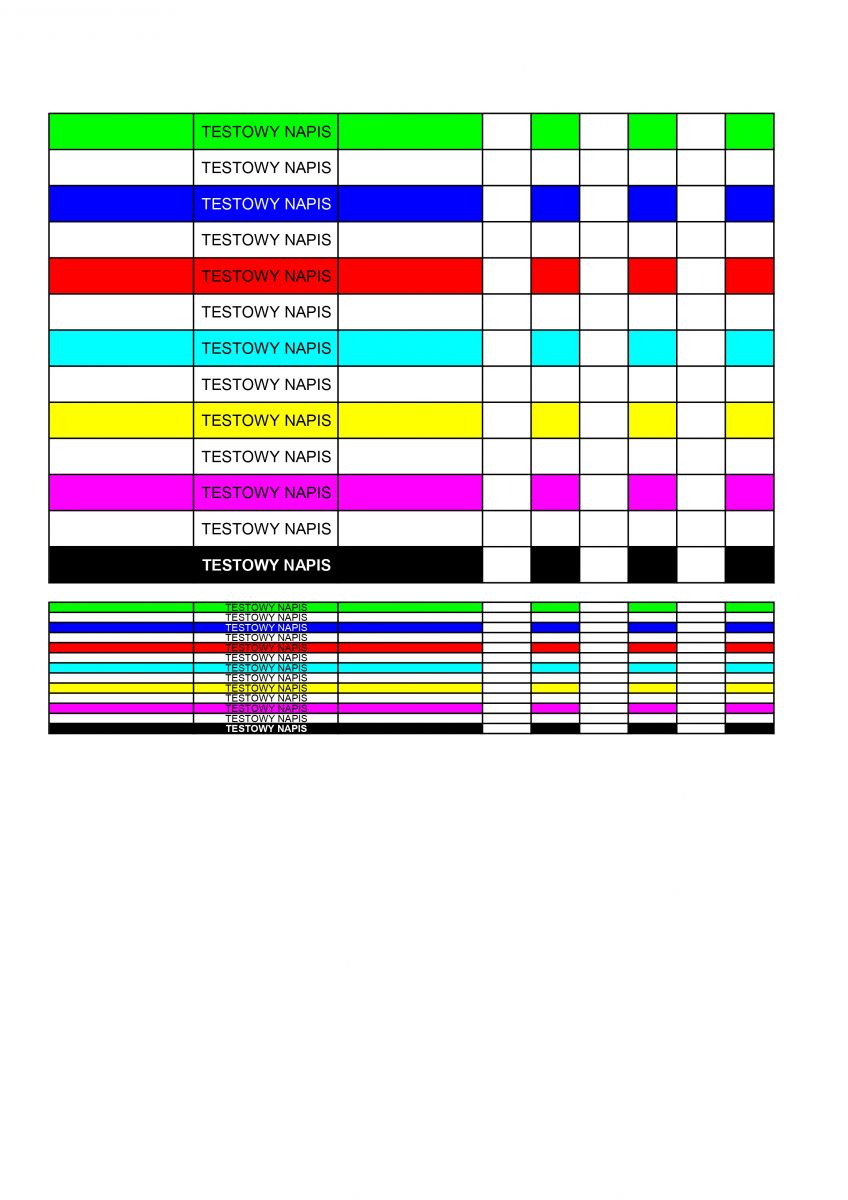

    Drukowana strona:
    Wydruk testowy z drukarki pokazujący przesunięcia koloru i nieprawidłowe wyrównanie.

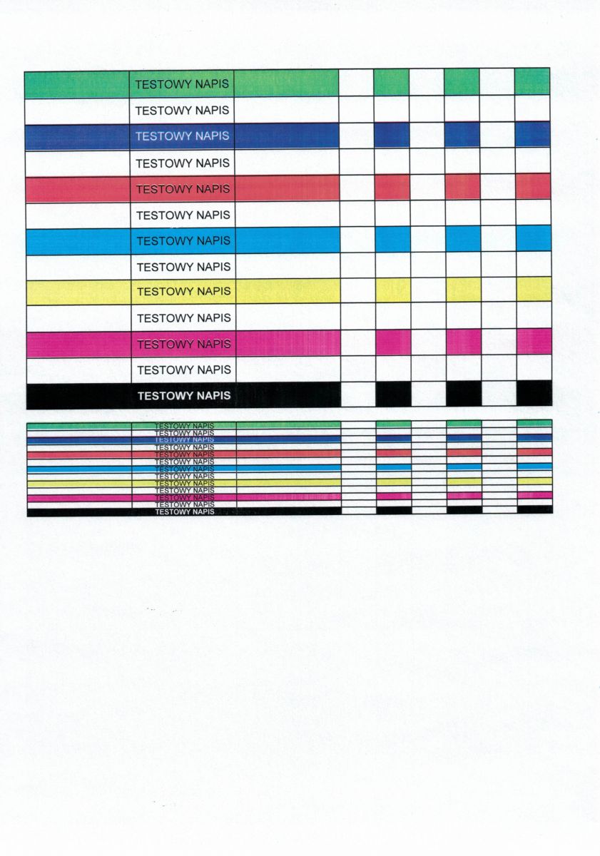

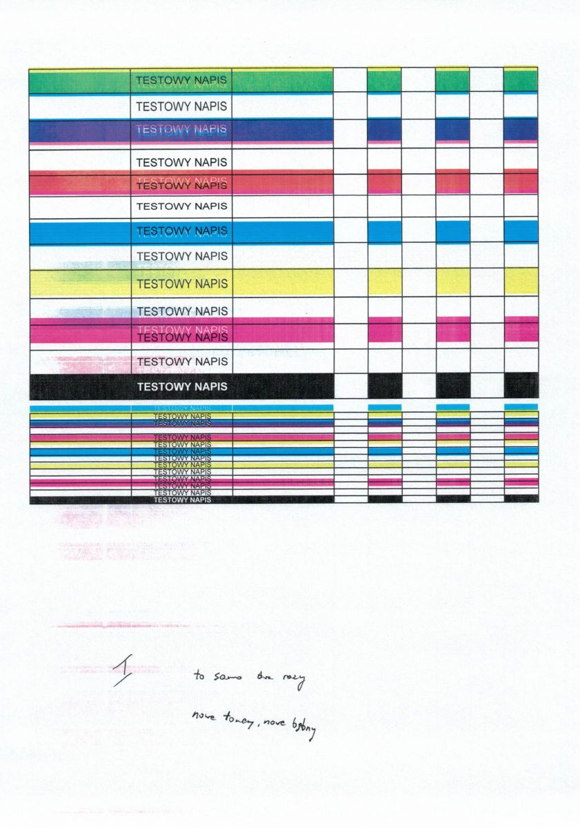

    Wydruk z nowymi tonerami i bębnami(zamienniki):
    Strona testowa z przesuniętymi i nieregularnymi wydrukami kolorów z drukarki Brother DCP-9020CDW. Wydruk testowy z przesuwnymi kolorami i pasami.

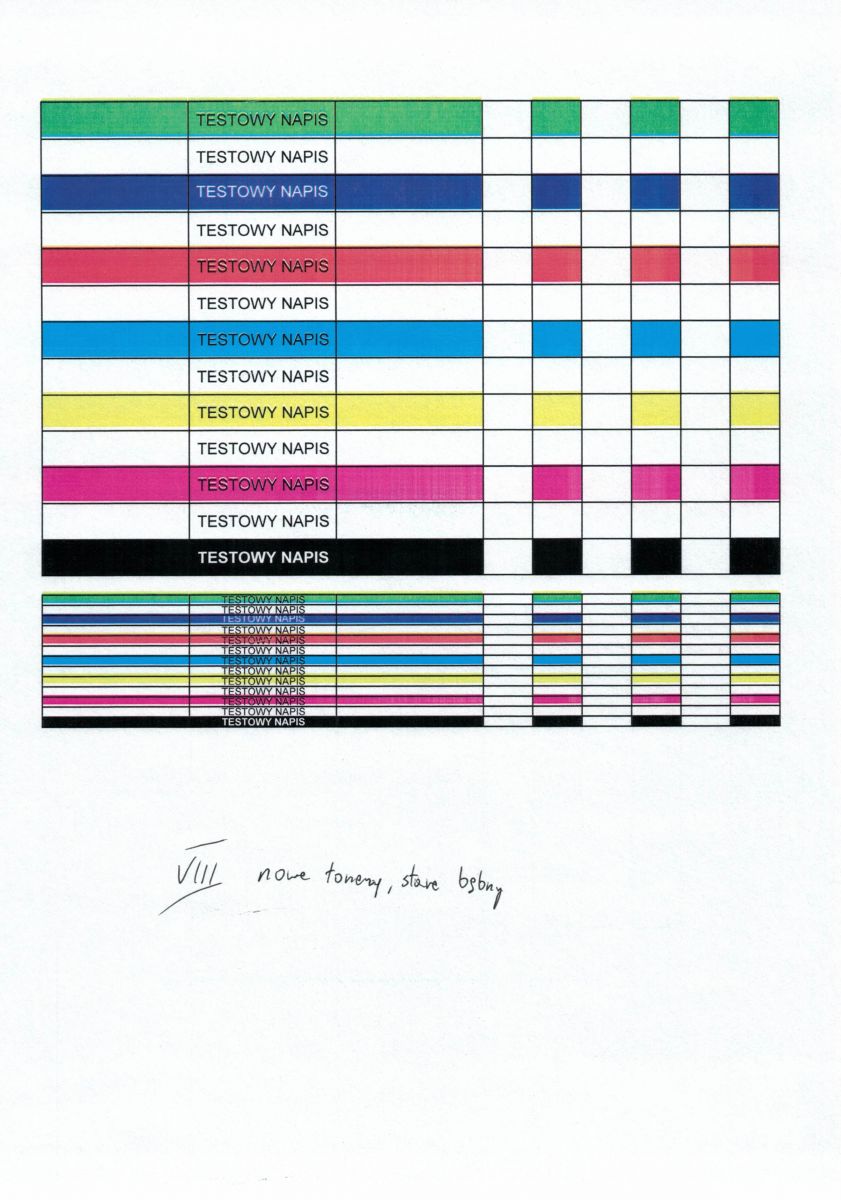

    Wydruk z nowymi tonerami i starymi bębnami(zamienniki):
    Strona testowa z drukarki Brother DCP-9020CDW z problemami druku kolorowego. Strona testowa z suwakiem kolorowym z drukarki.
    Tak jak pisałem, na starych tonerach problem jest podobny, dlatego nie załączam skanów ze starymi tonerami.

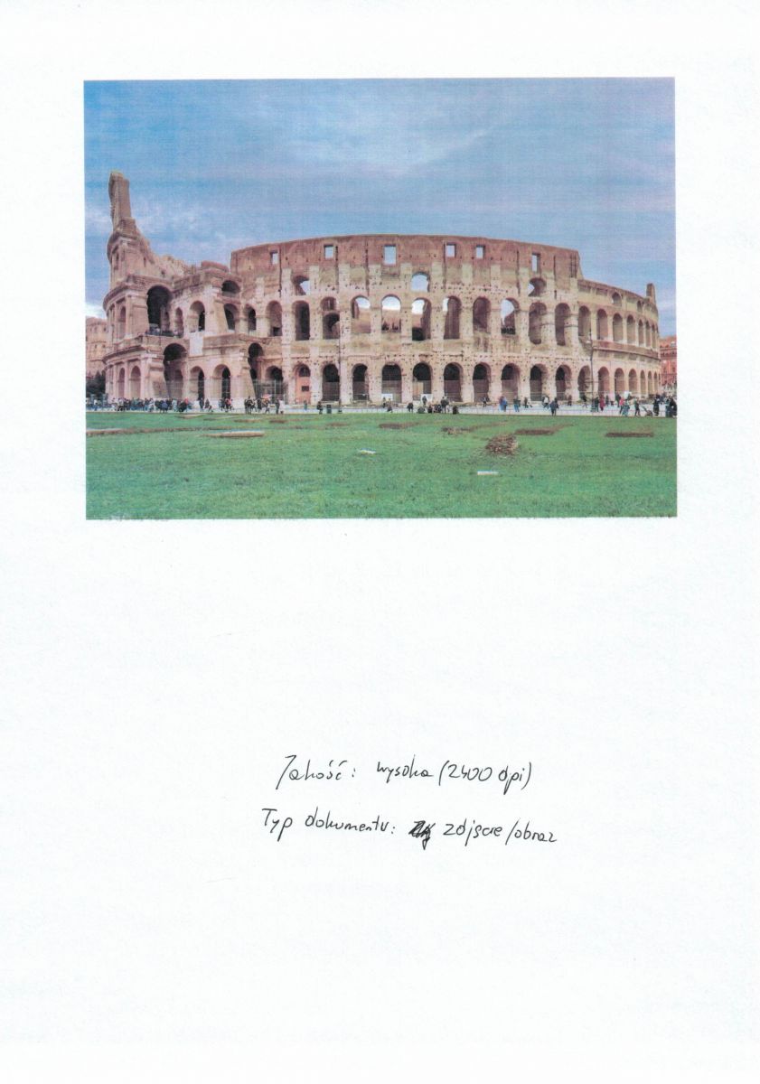

    Poniżej wydruki zdjęcia z różnymi parametrami (jakość i typ dokumentu)
    Drukowane zdjęcie:
    Koloseum w Rzymie na tle pochmurnego nieba.
    Wydruki:
    Wydrukowane zdjęcie Koloseum z przesunięciami kolorów i pasami. Zdjęcie Koloseum z widocznymi problemami z wydrukiem kolorowym, takimi jak przesunięcia kolorów i paski.
    Będę wdzięczny za pomoc.

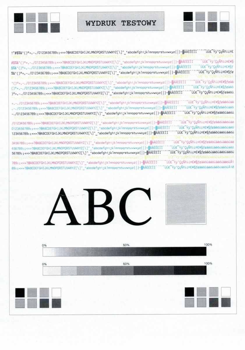

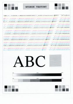

    Wyczyściłem czujniki rejestracji i wydaje mi się, że jest minimalnie lepiej z wydrukiem, ale przesunięcie nadal występuje. Przesunięcia różnią się na 2 takich samych wydrukach. Tak się teraz prezentują:
    Wydruk testowy z kolorowymi paskami i napisami TESTOWY NAPIS. Testowy wydruk z kolorowymi paskami i tekstem wskazujący na potencjalne problemy z wyrównaniem.
    A tak wydruk testowy:
    Wydruk testowy z różnymi wzorami, tekstem w różnych kolorach i gradientami szarości.
    Próbowałem wykonać rejestrację z poziomu maintanance i pojawił się błąd ERROR 66-01. W logach jest opisany jako 9A01. Znalazłem informację, że jest to:
    Causes:
    1 Registration mark sensor L/ registration mark sensor R dirty 2 Registration mark L PCB/ Registration mark R PCB harness connection failure 3 Eject sensor PCB harness connection failure 4 Failure in printed measurement pattern image 5 Registration mark L failure 6 Registration mark R failure 7 Main PCB failure
    Remedy:
    1 Clean the registration mark sensor L/ registration mark sensor R. 2 Check the registration mark L PCB/ registration mark R PCB harness connection and reconnect it. 3 Check the eject sensor PCB harness connection and reconnect it. 4 If failure occurs when printing "2D3S YCMK_ _A" in "Function code 71", refer to "4.3 Image Defect Troubleshooting" in this chapter and take a measure. 5 Replace the registration mark L PCB ASSY. 6 Replace the registration mark R PCB ASSY. 7 Replace the main PCB ASSY.
    Wykonałem druk z poziomu maintanance "71" i wydrukowało. Podczas czyszczenia czujników odpinałem je i ponownie podpinałem.
