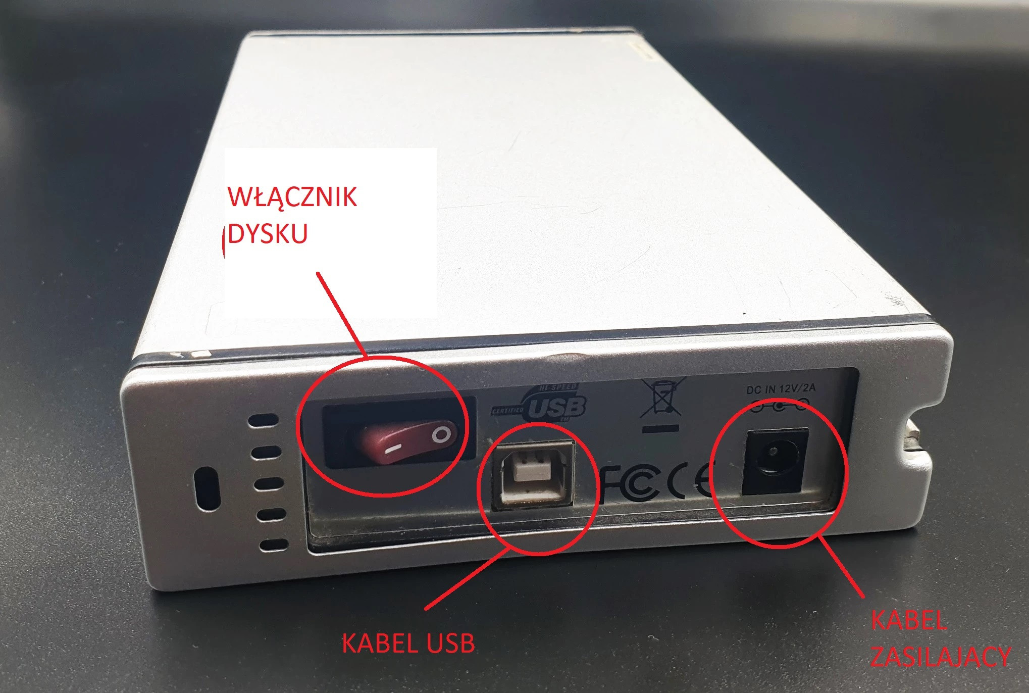

    Witam chciałbym kupić dysk HDD np taki WD42PURZ i potrzebuje podpowiedzi jaką obudowę i kabel do niego dobrać, żeby używać go jako dysku zewnętrznego. Chciałbym go używać jako magazyn filmów i seriali i podłączyć go do odtwarzania w tv przez USB. Czy jest taka możliwość ? Chyba, że macie pomysł na inny dysk, który mógłby mi służyć jako dysk zewnętrzny.
    Obecnie posiadam następujący dysk zewnętrzny:
    https://www.euro.com.pl/archiwizacja-danych1/toshiba-px1393e-2g32-aluminium.bhtml
    Czy obudowa może się przydać ? W tym dysku zewnętrznym z tyłu obudowy jeden kabel jest podłączany do zasilania a drugi usb.

    Dysk 3.5" potrzebuje do zasilania większego prądu niż 0.5A, jakiego nie może dać port usb telewizora ani laptopa,ograniczenie do 0.5A
    Moim zdaniem lepsze są do tego dyski 2.5" bo na jednym przewodzie usb bez dodatkowych zasilaczy to działa.

    1. Obudowa z linku ma "tylko" USB 2.0. Aktualnie standardem od kilku lat jest USB 3.0.
    2. Sądzisz, ze kupiony dysk luzem 4TB 3.5" bedzie tańszy niż podane450/320zł?
    3. Co do oplacalności vs wykorzystanie na filmy to tylko Ty mozesz sobie odpowiedzieć na powyższe pytanie. Wszystko zależy od $$. Są ludzie którzy mają i po 20TB w NAS'ach, tvboxach itp. (na filmy, seriale, bekap danych)
