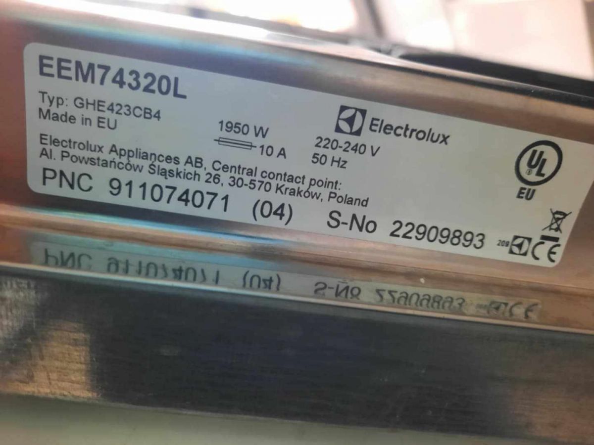

    Cześć, krótko i na temat: problem ze zmywarką Electrolux, przestała myć ciepłą wodą, przyjechał serwisant i wypiął i wpiął przewody od pompy odpływowej. Zmywarka działa myjąc ciepłą wodą... dwa razy. Po następnym odpięciu tych przewodów zmywarka znowu przez chwilę działała dobrze jednak problem powraca co jedno dwa mycia. Przejrzałem sieć ale nie znalazłem akurat takiego problemu.
    Pytanie: czy pompa odpływowa może być jakoś połączona z czymś co steruje ciepłą wodą?
    Niestety nie widzę nigdzie tabliczki tej zmywarki i nie mogę podać dokładnego modelu.

    A jaki to model i jego PNC jeśli można prosić ?

    >>21345517 Etykieta urządzenia Electrolux z parametrami technicznymi.
    To wystarczy?

    Zalatuje to końcem pompy myjącej , pozostaje jej wymiana albo dalsza gra w lotto: ruszy nie ruszy no i musi hałasować .
    Można spróbować wymienić przekaźnik grzałki.
