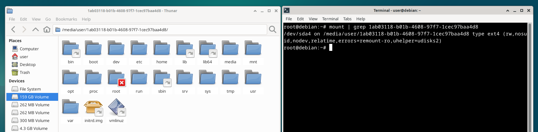

    Okno menedżera plików z partycją 159 GB i terminal z poleceniem mount na Debianie.

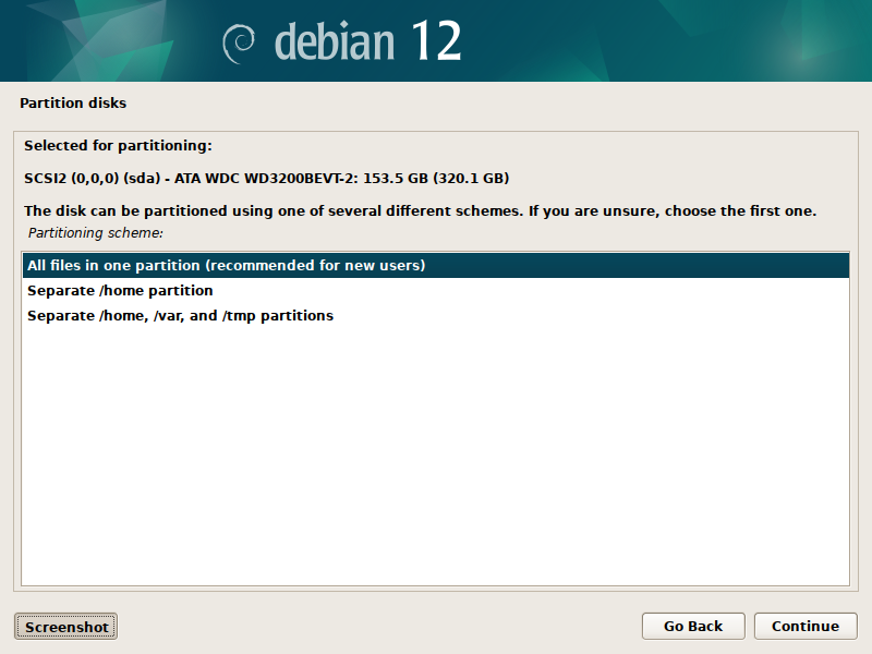

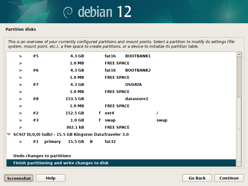

    Niestety instaluję Debiana i znowu problem z bootloaderem:
    Komunikat o błędzie podczas instalacji GRUB w Debianie 12
    Ale zastanawia mnie czemu partycja ESP jest od sektora 64 i FAT16 a nie tak jak robi Windows od 2048 i FAT32:
    • odpalam z USB WinPE np. instalator Windows
    • montuję partycję ESP: mountvol U: /s
    • kopiuje zawartość gdzieś indziej np. na dysk X:
    • w diskpart usuwam partycję i tworzę na nowo jako FAT32 - teraz mam w offsecie 2048:
      del par override
      create par efi
      format fs=fat32
      exit
    • kopiuję z powrotem pliki z X: na partycję
    Po tym zabiegu ESXi potrafi się uruchomić :-)

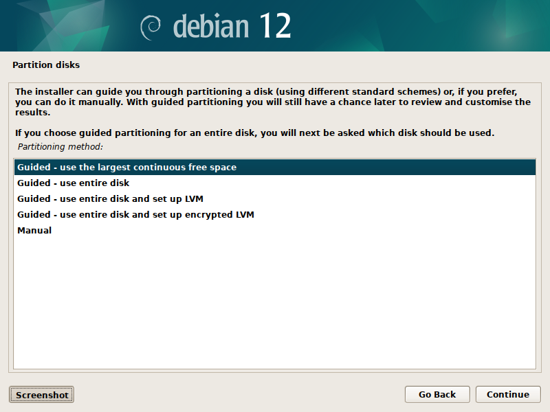

    Usuwam jeszcze w diskpart dwie ostatnie partycje Debiana czyli swap i ext4 i próbuję instalacji od nowa:
    Ekran instalatora Debian 12 pokazujący opcje partycjonowania dysku. Instalator Debian 12 z wyborem schematu partycjonowania Zrzut ekranu z instalatora Debian 12 pokazujący podział dysku na partycje.
    i tym razem instalacja przechodzi OK ale niestety po restarcie z dysku błąd:
    Kernel panic - not syncing: VFS: Unable to mount root fs on unknown-block(0,0)
    O co tu ku..a chodzi? W poprzedniej wersji ESXi 7 U1 bez c było dobrze.

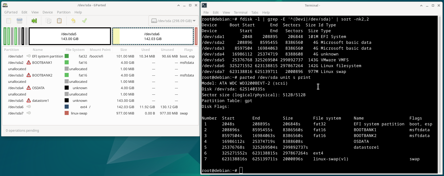

    Spróbowałem ponownie instalować usuwając partycje ext4 i swap w instalatorze Debiana. Instalacja OK ale błąd Kernel panic ale trochę inny.
    Jeszcze raz usunąłem partycje ext4 i swap w diskpart i ponowna instalacja. Tym razem wszystko OK:
    Zrzut ekranu przedstawiający narzędzie GParted obok okna terminala z listą partycji dyskowych.
    Obstawiam iż to jakieś problemy z dyskiem twardym i/lub pendrive'm z którego instaluję system. Pasowałoby to jeszcze sprawdzić na innym komputerze albo może w maszynie wirtualnej.

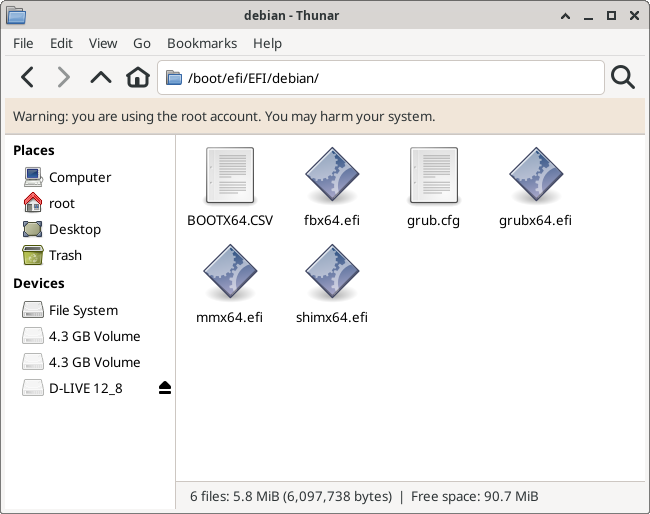

    Debian dodał takie pliki na partycji EFI:
    Zrzut ekranu z menedżera plików Thunar pokazujący zawartość folderu EFI Debiana.
    które zajmują 5.8 MB więc partycja utworzona przez ESXi 6.x 4MB była po prostu za mała.

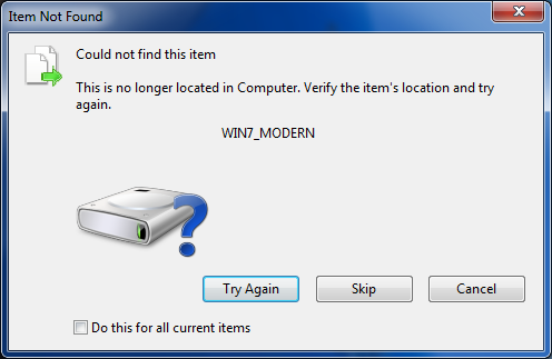

    W zależności od ustawień kontrolera xHCI w biosie i tego w jakim momencie (z jakiego systemu) restartujemy komputer USB może przestać działać i potrzeba zimnego startu aby wszystko wróciło do normy.
    Poza tym niedawno zauważyłem ciekawą rzecz w Win7 (z tym samym pendrive'm na tym samym komputerze na którym próbuje instalacji Debian 12) z działaniem tego pendrive'a w zależności od tego do jakiego portu USB został podłączony - do czarnego USB 2.0 czy do niebieskiego USB 3.x:
    https://forums.mydigitallife.net/threads/usb-3-xhci-driver-stack-for-windows-7.81934/page-18#post-1860879
    Jeśli pen 3.0 podłączony jest do czarnego portu USB 2.0 wtedy przy próbie skopiowania pliku na pendrive'a następuje odłączenie go od systemu i pojawia się komunikat:
    Komunikat o błędzie systemu Windows oznajmiający brak dostępu do pliku.
    Używane są portowane sterowniki USB 3.x ale dokładnie ten sam pendrive USB 3.0 działa bez problemu w niebieskim porcie USB 3.x na tych samych sterownikach USB.
    Na tych samych sterownikach nie ma również problemu z działaniem pendrive'a USB 2.0 w dowolnym czarnym porcie USB 2.0 lub niebieskim USB 3.x
    Być może Debian 12 w czasie instalacji z pendrive'a USB 3.0 traci do niego dostęp w podobny sposób jak Win7 w zależności do którego portu USB jest podłączony?
