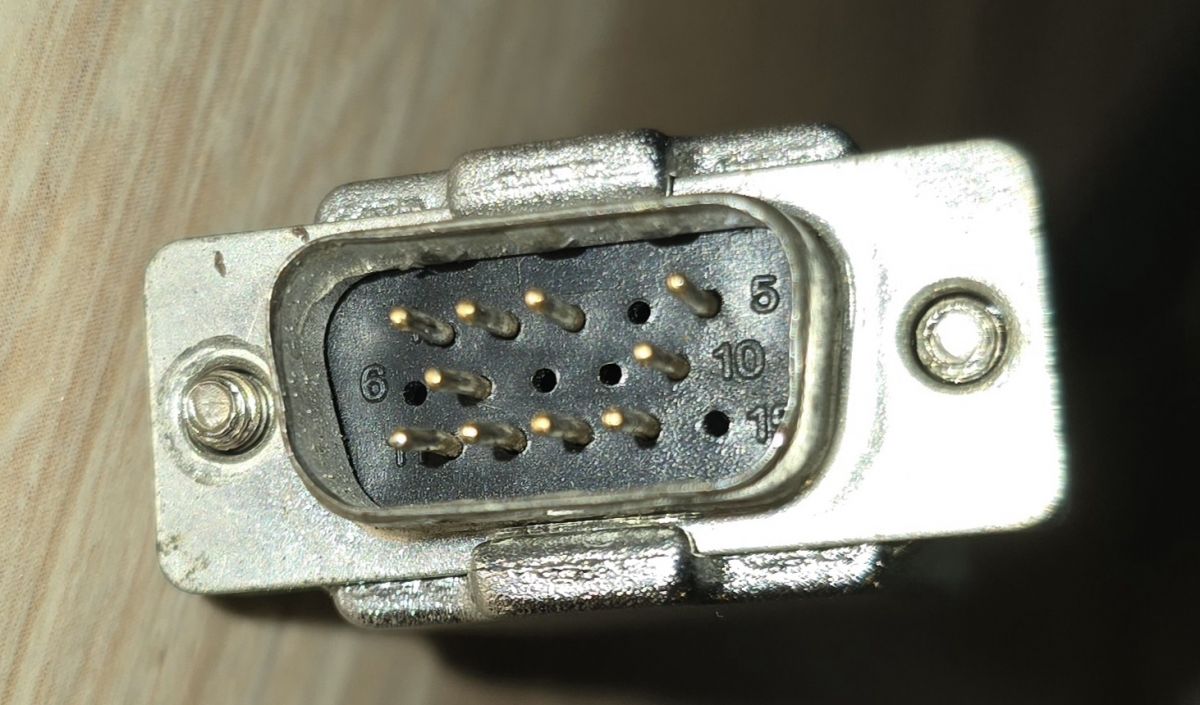

    Zbliżenie na złącze VGA z widocznymi pinami.
    Tak wygląda wtyczka. Wiem, że zwieranie odpowiednich pinów id w złączu wywoła różne tryby i monitor może w ten sposób się przedstawić, jednak nie znalazłem nigdzie rozpiski jakie piny jakie tryby wywołują
