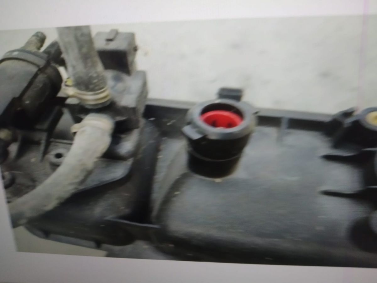

    Mam uszkodzone gniazdo przewodu podciśnienia wspomagania hamulca w MB 200T benz. W245 w kolektorze ssącym.
    Pytanie, czy można wymienić to gniazdo bez demontażu innych części?
    Uszkodzone gniazdo przewodu podciśnienia w MB 200T w kolektorze ssącym.

    Już rozwiązałem . To jest plastik , gwintować maszynowym M10 . Wkręcić długą śrubę M10 a następnie z umiarem zdecydowanie mechanicznie wyjąc.
    Następnie zwiększyć przekrój krócica podcieniowego i jest OK.
