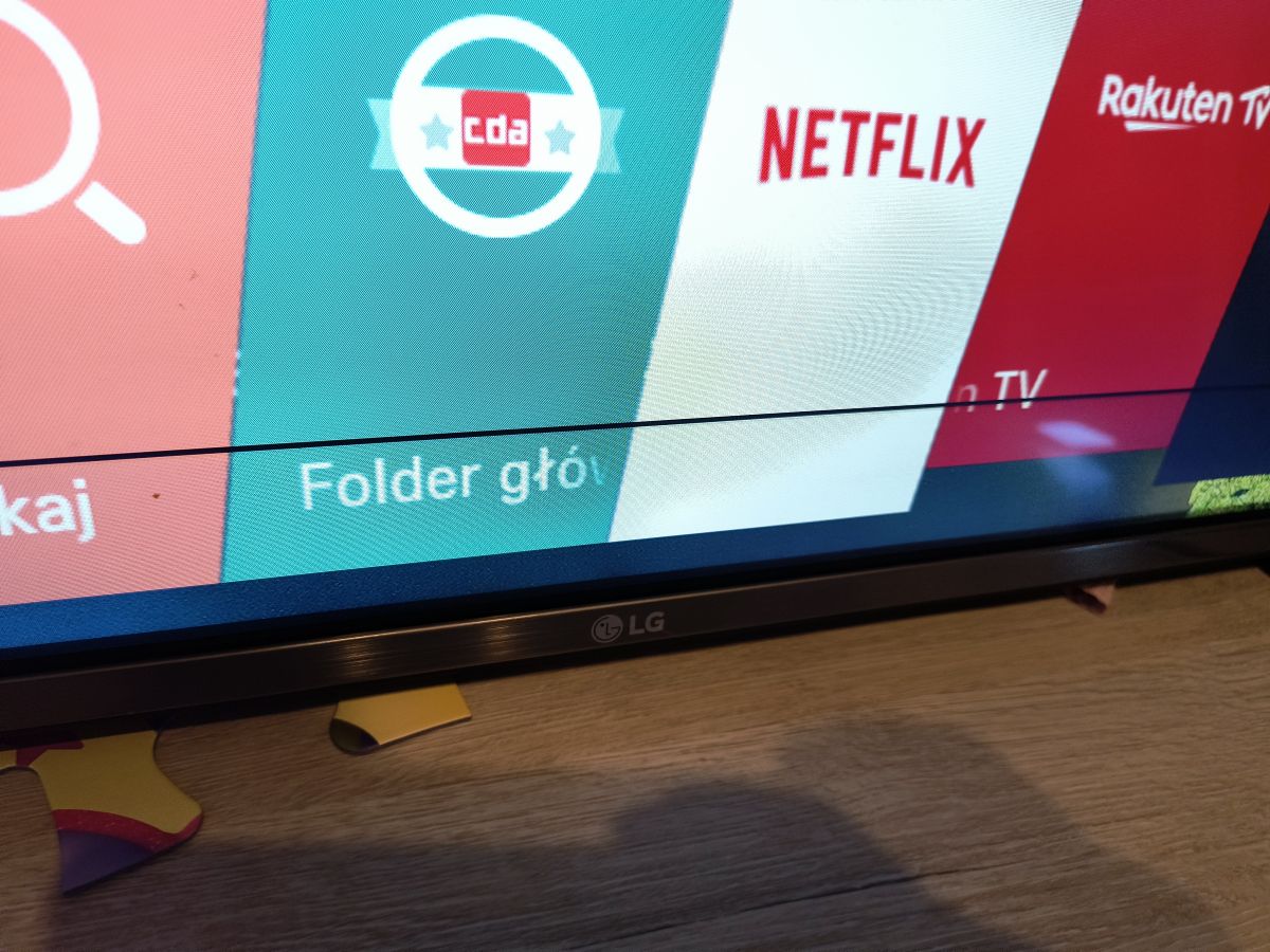

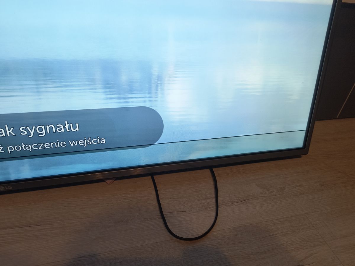

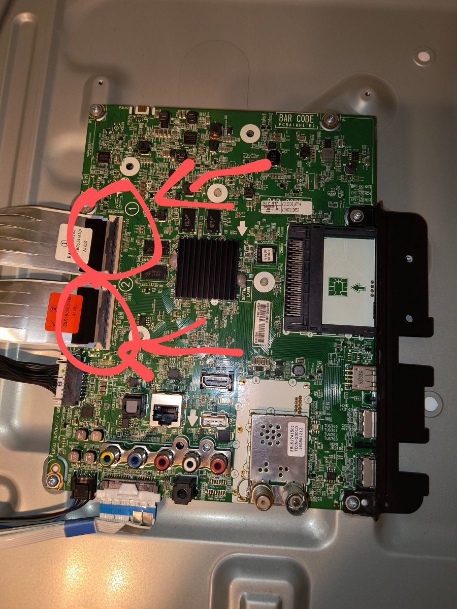

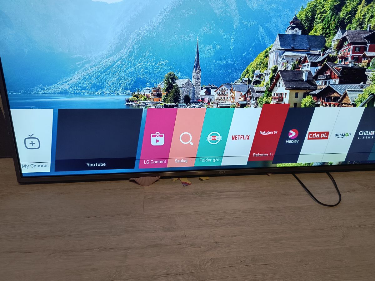

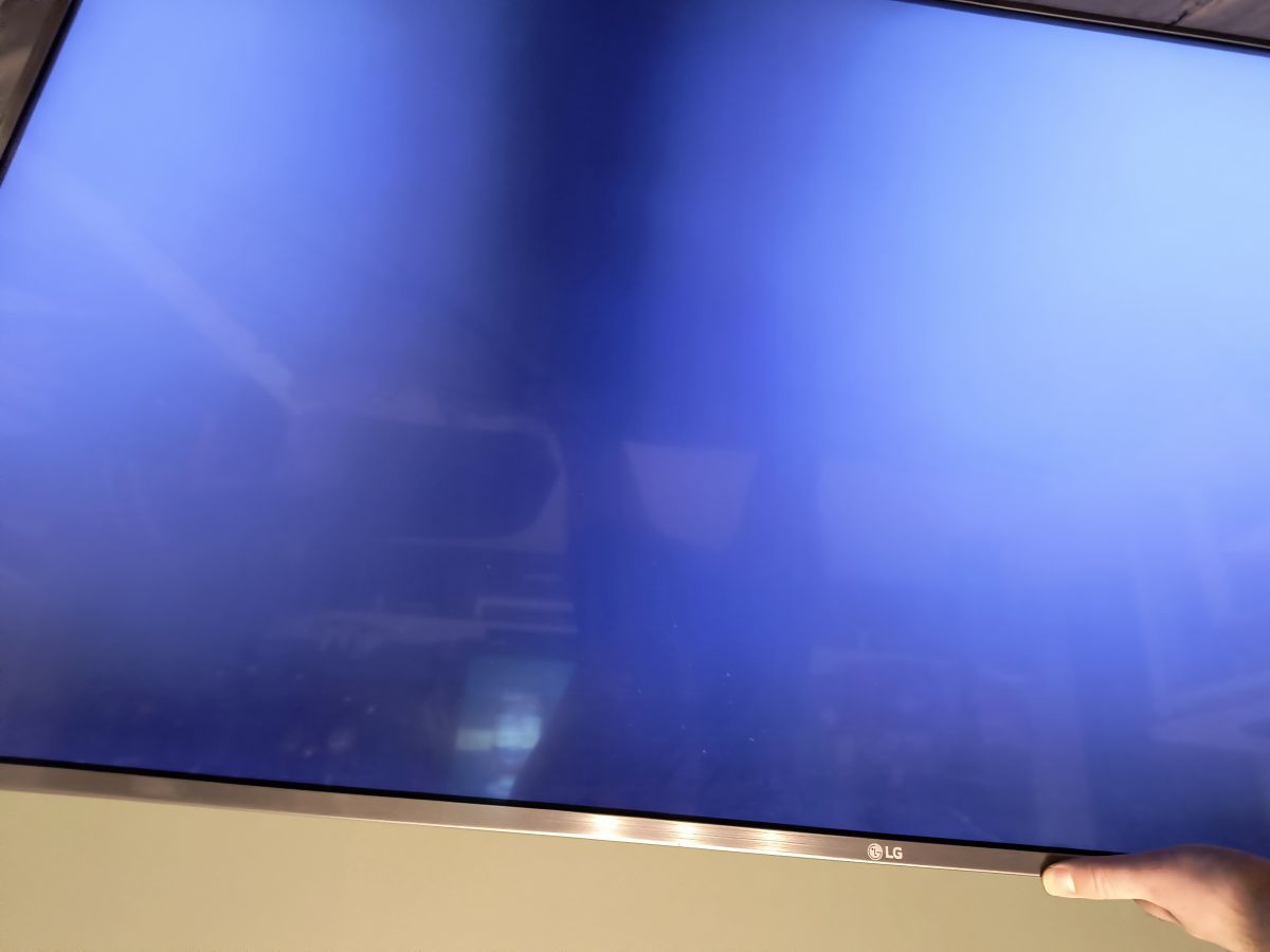

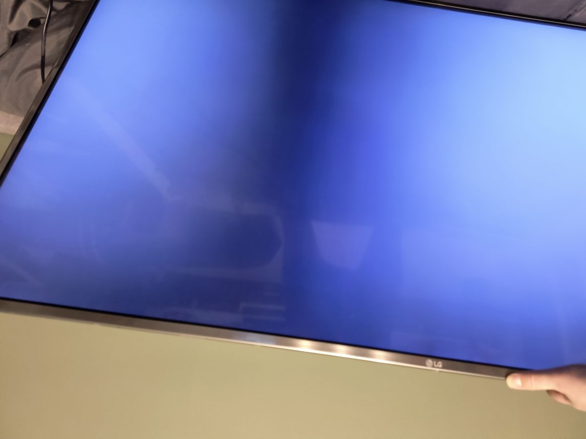

    Proszę o pomoc jest pozioma kreska czarna tv LG 55 CALI a dokładnie 55UH6507 poniżej tej kreski leciutko żółty obraz widoczny głównie na białym tle. Czy to matryca czy jest szansa na naprawe ? Jeszcze podpowiem że jak robię test obrazu to wyskakują takie cały ekran zielony różne dziwne kolory ale tej kreski wtedy nie widać. Jeszcze po podłączeniu taśm zasilania matrycy chyba i zdjęcie po odłączeniu na niebieskim tle nie widać paska.Telewizor LG z niebieskim ekranem bez widocznych linii. Telewizor LG 55UH6507 z niebieskim ekranem bez widocznych pasków. Płyta główna telewizora LG z zaznaczonymi miejscami.
    Telewizor LG 55UH6507 z poziomą czarną kreską na ekranie. Ekran telewizora LG z czarną poziomą kreską i aplikacjami na ekranie. Telewizor LG z czarną poziomą kreską na ekranie

    1st photo - backlight defect
    4.5.6 photo - problem matrix
  • #3 21352344
    przema1983
    Posty: 192
    Pomógł: 19
    Ocena: 25
    Masz prawdopodobnie zwarcie w matrycy (poziomy pasek). Pokombinuj z sygnałami ckv (odseparuj) może się uda zaleczyć. Daj zdjęcia makro main i tcon (jeśli jest).
