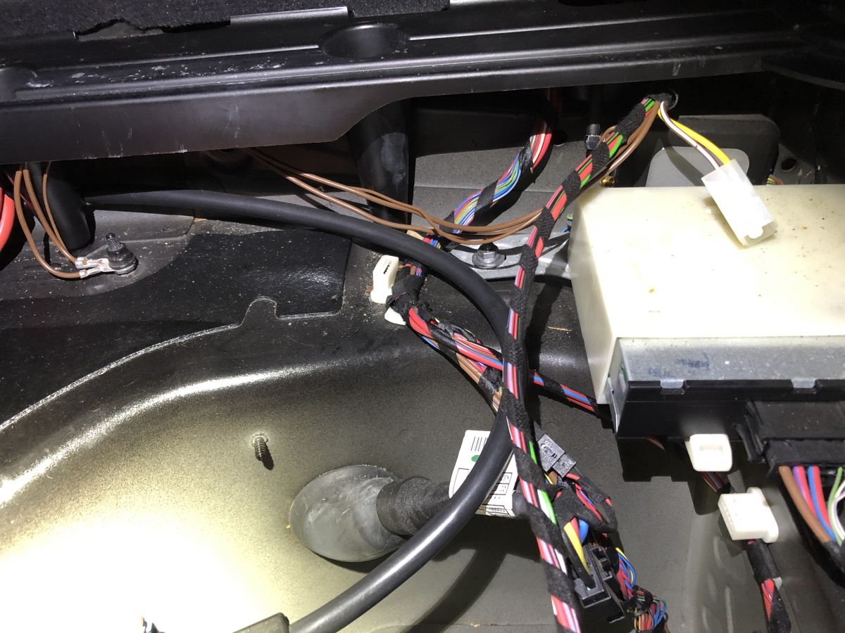

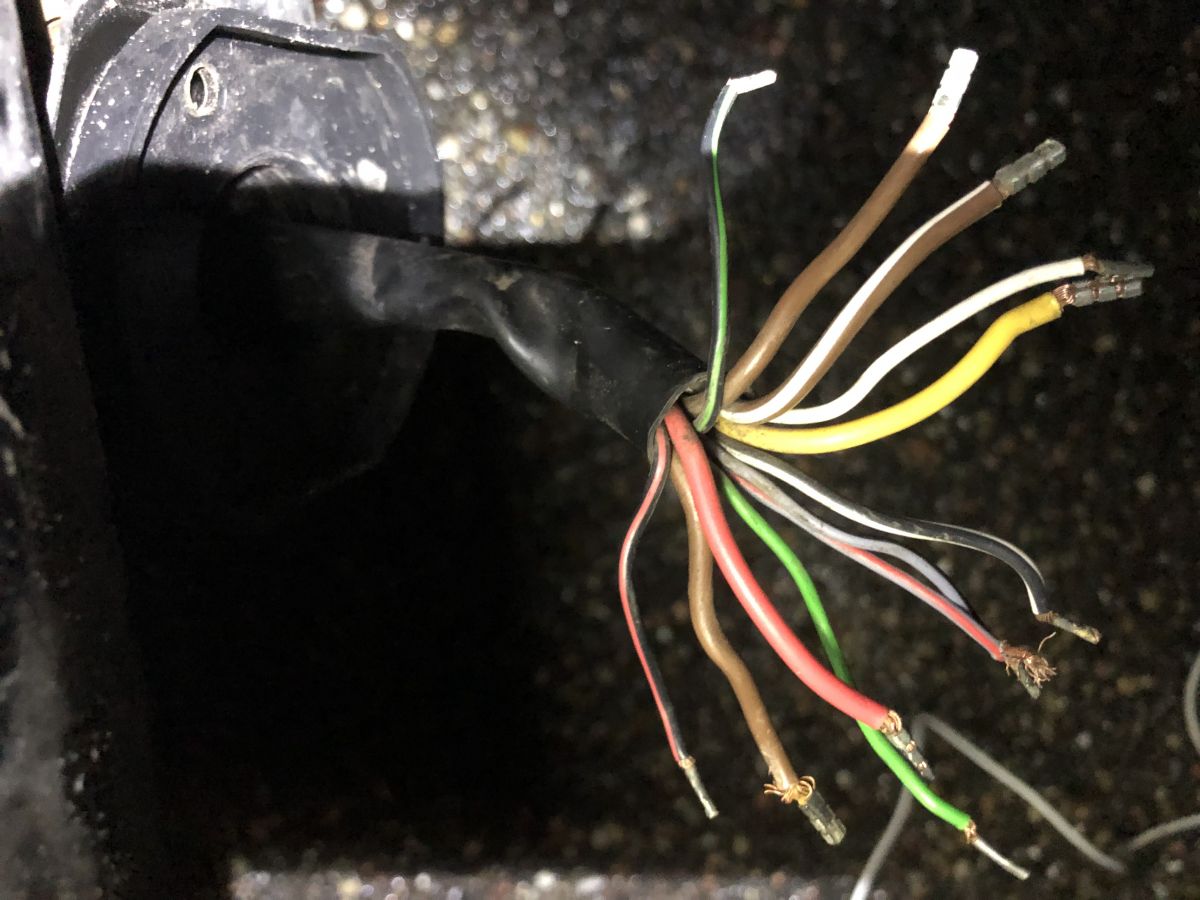

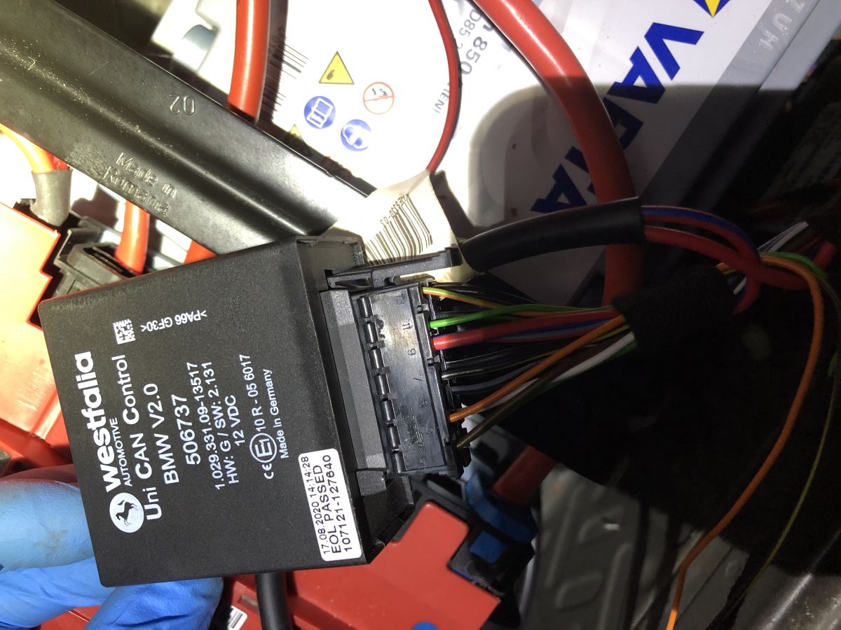

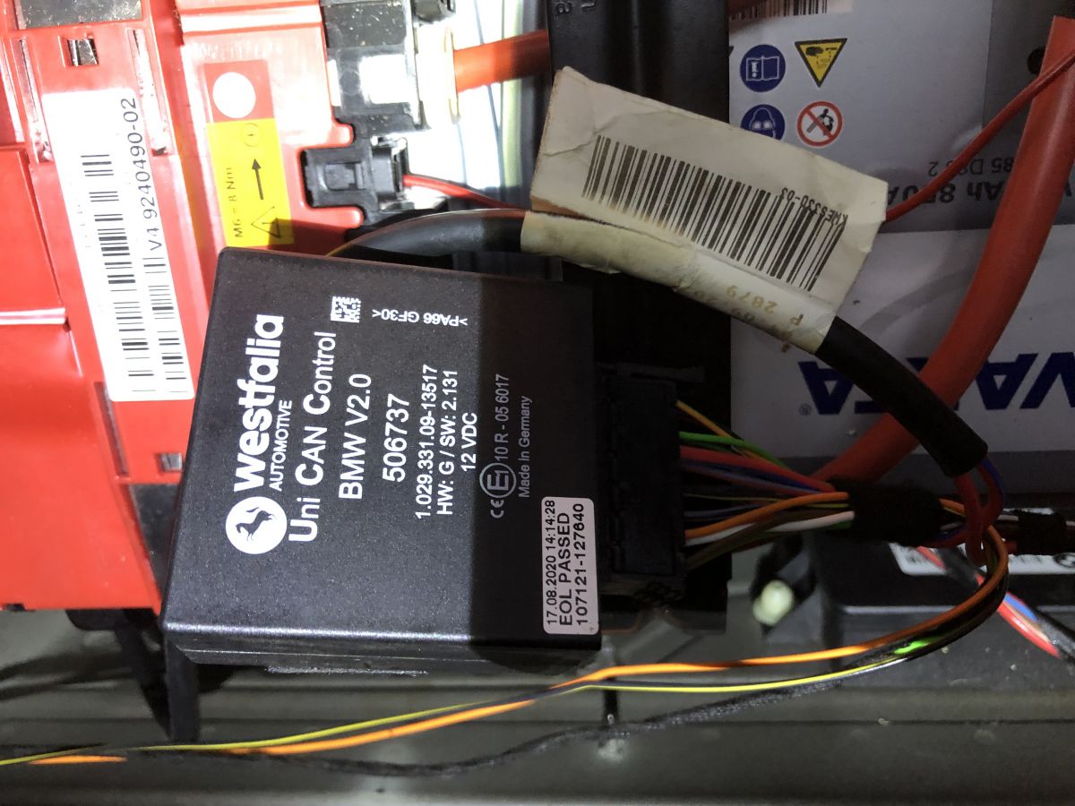

    Cześć. Potrzebuję pomocy z podłączeniem wtyczki 13-pinowej od haka holowniczego. Nigdzie nie mogę doszukać się instrukcji modułu oraz nigdzie nie znalazłem instrukcji, w której kolory kabli by się zgadzały. Dodaję zdjęcia modułu oraz wyprowadzonych kabli, które czekają na podłączenie do wtyku. Z góry dziękuję za każdą odpowiedź i zaangażowanie. Pozdrawiam.
    Zestaw kolorowych kabli znad haka holowniczego Moduł Westfalia Uni CAN V2.0 z wyprowadzonymi kablami elektrycznymi. Moduł Westfalia Uni CAN Control z przewodami wielokolorowymi. Zdjęcie modułu elektrycznego i przewodów we wnętrzu samochodu przygotowanych do podłączenia wtyczki 13-pinowej.
    Czy ktoś ogarnięty elektrycznie mógłby się wypowiedzieć?

    Ściągnij sobie opis gniazda 13 pin. Zrób sobie probówkę, włączaj po kolei funkcje w aucie i szukaj po kablach, następnie podpinasz do gniazda zgodnie ze ściągniętym opisem z neta.

    Klasyczny niemiecki sznyt:
    czerwony-szary pozycja prawa
    czarny szary pozycja lewa
    zielony-czarny kierunek lewy
    czarny-biały kierunek prawy
    czarny0czerwony stop
    brązowe - masy
    gruby zółty - plus po zapłonie do gniazda 13
    gruby czerowny plus stały -||-
    zielony/biały - cofania lub przeciwmgłowe - do ustalnia
    Mogłem pomylić strony lewa-prawa zwykle robię to automatycznie,
