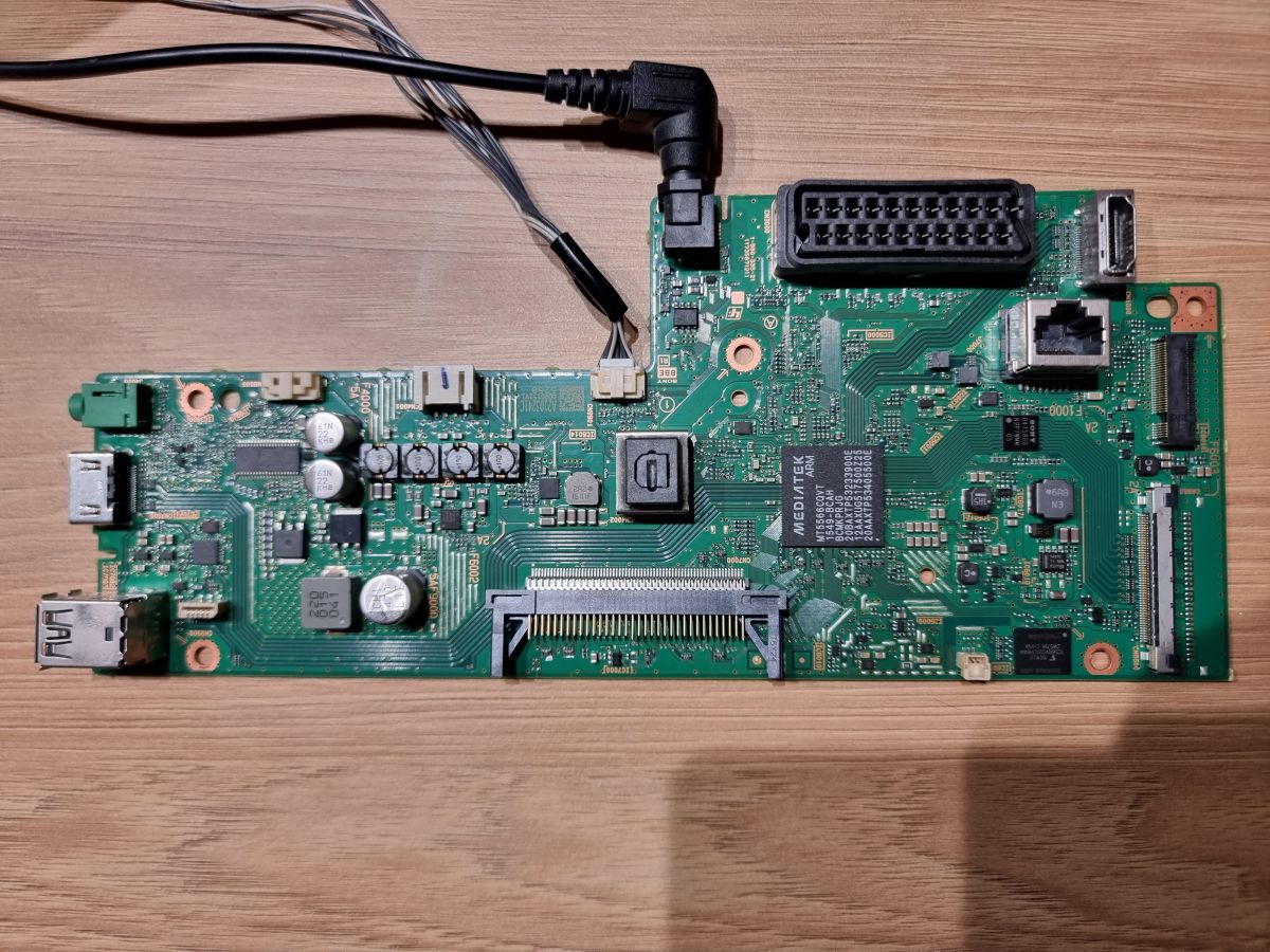

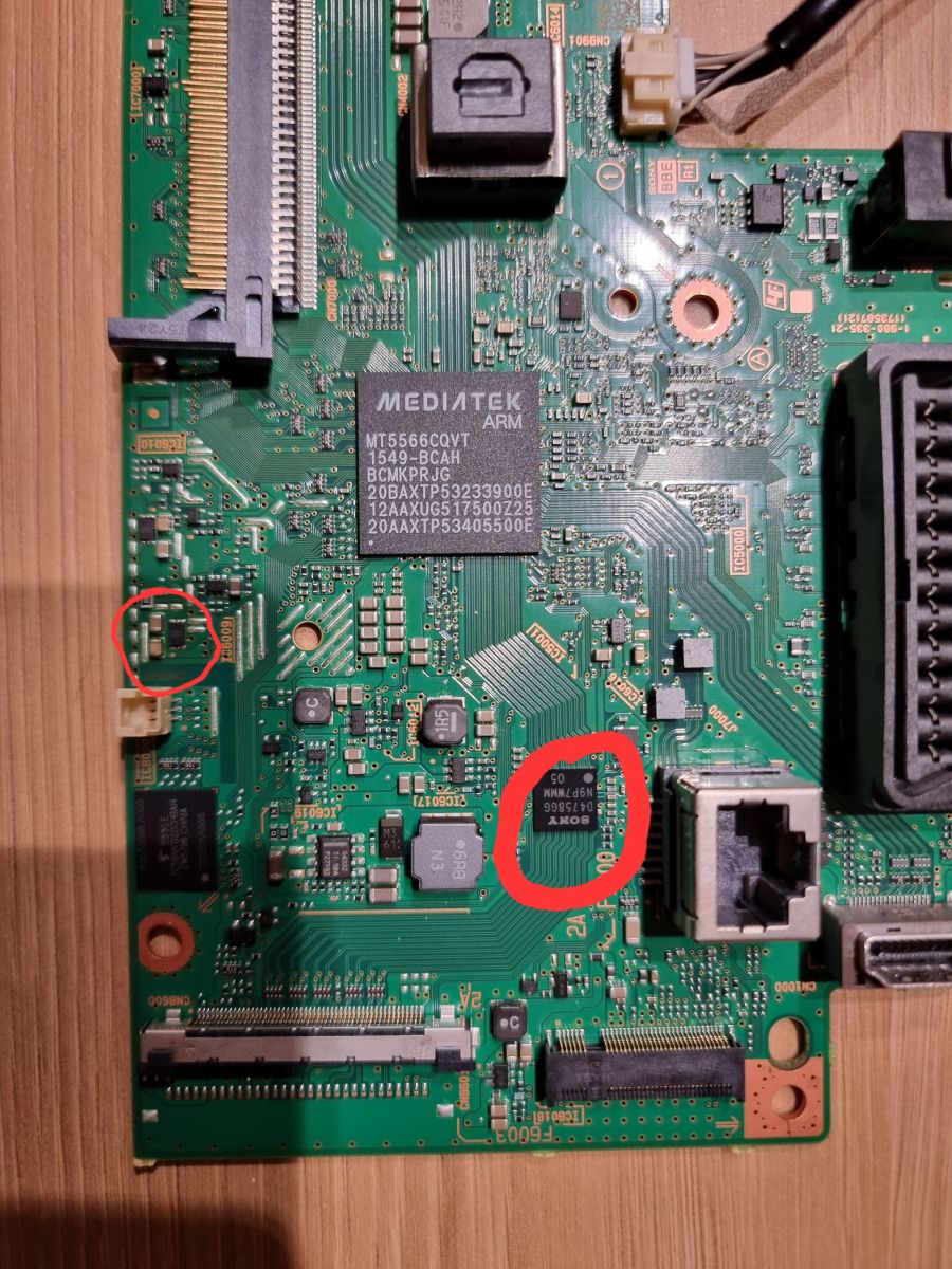

    Witam, dziś padł mój TV Sony Bravia model KDL-48WD650. Podczas próby włączenia matryca podświetla się, a za chwilę dioda zapala się na czerwono i mruga 5 razy a obrazu brak. Dostałem się do płyty głównej i zmierzyłem cewki ale nigdzie zwarc nie było. Pod termowizją podczas kiedy dioda zaczyna mrugać na czerwono mocno nagrzewa się układ D4758GG oraz jakis mały i chyba jest to stabilizator 3.3V. Zaznaczyłem na zdjeciu. Czy miał ktoś podobny problem i wie jak go rozwiązać? Tv ma 9 lat ale chciałbym aby jeszcze posłużył. Z góry dziękuję za odpowiedź. Płyta główna telewizora Sony Bravia z zaznaczonym układem D4758GG i stabilizatorem 3.3V.
    Zdjęcie płyty głównej telewizora Sony Bravia z zaznaczonymi elementami.

    Sony KDL-48WD650 main o pcb: 1-980-335-22 używana w serii 6 / potem na stickerze np. A2103241D
    * lub np. (173587132)
    Podobno chassis BBE/ * ? GN2S
    - CPU: MT5566CQVT
    - matryca np. LSY480HN02-F03
    Error 5 to podswietlenie ( BD9423EFV) , matryca lub T-con
    * 5x Blinking - T-CON Error/ Panel ID NVM Error) w serii KDL
    * możliwe czyli złe zasilanie lvds kontrolwera d4758gg.
    Piszesz o "grzejącym się układzie stabilizatora ( on jest na 1.2V)
    Można wstawić z serii 117 / tylko dołóż mały radiator > bo uszkodzenie wróci

    Dziękuję za odpowiedź, dodam, że nagrzewanie sprawdzałem na odłączonej matrycy i podświetleniu, czyli poza TV. Nagrzewa się do około 80°C na chwilę, a później wywala błąd i tak w kółko.

    Możliwe ,że ten układ D4758GG ma zwarcie na zasilaniu
    - zdejmij stabilizator i zmierz opornośc na jego wyj. (pin. 1.2V)
  • #5 21350367
    gamzajo
    Poziom 4  
    Posty: 16
    Z tego co widzę to na wejsciu jest 5V a na wyjściu stabilne 3.3V. Jakies 20s po włączeniu nic się nie dzieje i nagle wtedy w 2-3 sekundy oba układy świeca i mają jakieś 80 stopni i się wyłącza wszystko i wywala błąd
