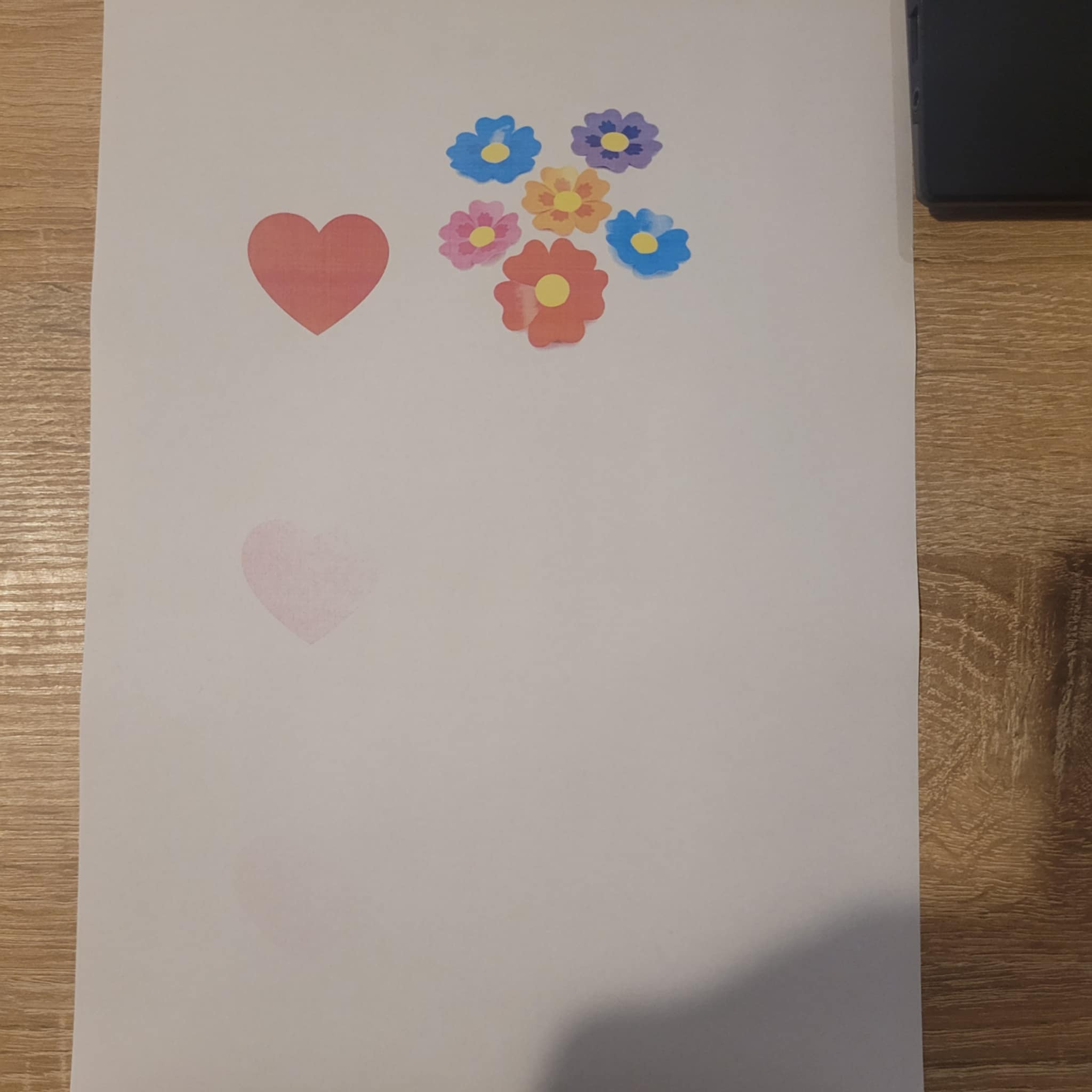

    Witam, posiadam drukarkę BROTHER DCP-L3550CDW od pewnego czasu mam problem z drukarką bo odbije kolorowe obrazki. Wygląda to tak jak na załączonym obrazku. Robiłem różnego rodzaju kalibracje i nic to nie pomogło. Wymieniłem wszystkie 4 bębny i to samo. Tonery wymieniam regularnie ale nic to nie zmienia. Co można jeszcze w tej drukarce wyczyścić i sprawdzić?
    Na obrazku widać jak serce jest odbite drugi raz. Czemu tak może się dziać?

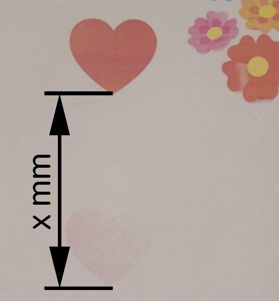

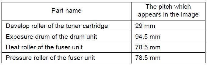

    Zmierz odległość pomiędzy początkiem obrazu i początkiem jego echa a tu jest tabelka z elementami odpowiedzialnymi za jego powstawanie Tabela z elementami i ich wymiarami w mm.

    W jaki sposób mam to zmierzyć i gdzie? Bo nie bardzo rozumiem.

    Serce i kwiaty z oznaczeniem wysokości x mm

    Do obejrzenia bęben od Magenty, wg mnie to on zostawia ślady. Spróbuj przeciągnąc dźwignię przez drut koronowy na wszystkich z 4 z bębnów i sprawdź czy się poprawiło.
    Kolego też tak myślałem dlatego kupiłem 4 nowe oryginalne bębny i efekt jest taki sam. Nic się nie zmieniło.

    Kolego zmierzyłem i ta odległość wynosi 79mm

    Czyli offsetuje na układzie grzejnym. Jesli problem jest tylko z jednym kolorem to jest to kwestia kiepskiego tonera. Jeśli inne kolory w tym samym miejscu też odbija to problemem jest fuser.

    Dodam jeszcze, że jak puszczę kilka takich wydruków to za którymś razem zaczną wychodzić normalnie wydrukowane kartki. O czym to może świadczyć?
