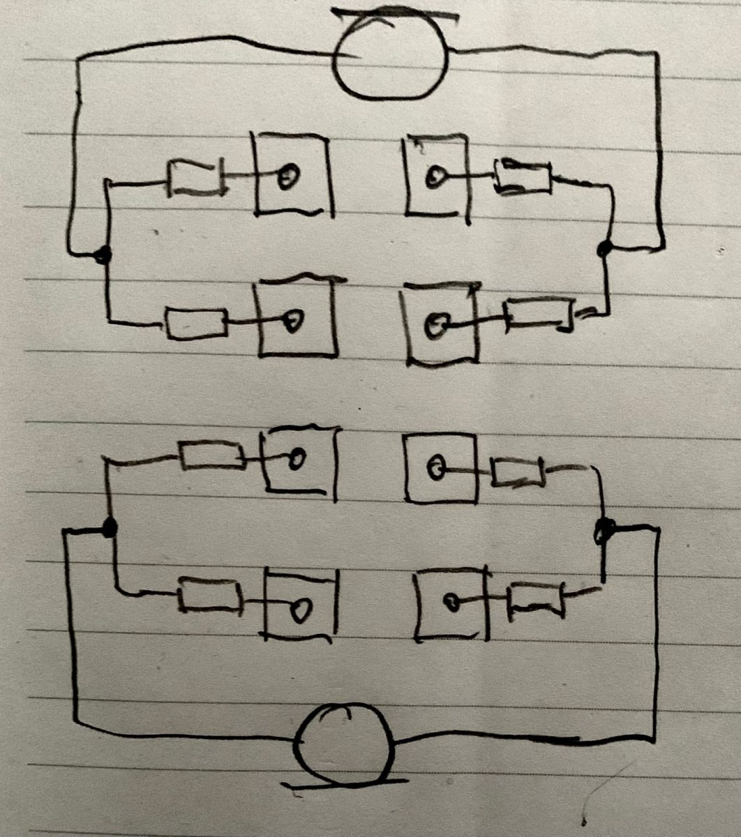

    Witam, moja mini wieża (Philips FWM 387/12) nie posiada wyjścia na słuchawki, ale ma gniazdo USB, pod które można np. podłączyć pendriva i słuchać z niego muzyki. Czy istnieje jakaś przejściówka, która pozwoliłaby mi podpiąć pod to gniazdo słuchawki przewodowe lub bezprzewodowe, lub ogólnie wyprowadzić dźwięk do innego odbiornika? Czy to USB w wieży może działać dwukierunkowo, czy można tylko odtwarzać z niego?

    Właśnie rozchodzi się o to, że w tej wieży jest tylko wyjście na głośniki i USB, a reszta to wejścia - 2 pod mikrofony i jedno na MP3. Potrzebuję wyjścia na kartę dźwiękową w komputerze, żeby zgrać kilka kaset magnetofonowych z nagraniami głosowymi i przerobić je na cyfrowe. Trochę się boję połączyć bezpośrednio z wyjścia na głośniki, żeby nie uwalić karty...

    Dziękuję za podpowiedzi, ale wolałbym jednak zrobić oddzielne wyjście na gniazdo minijack 3,5 mm, tylko nie wiem gdzie się wlutować na płycie. Mam instrukcję serwisową w PDF od tej wieży, może ktoś by mi podpowiedział łopatologicznie z którego miejsca mogę wziąć sygnał (lewy i prawy kanał) do gniazda. Jeśli jest w ogóle taka możliwość. Załączam instrukcję.

    No dobrze. Wygląda na to, że rzeczywiście zwrotnica jest w wieży i na głośniki podawany jest sygnał oddzielnie na niskotonowy i oddzielnie na wysokotonowy. Dobrze by było jeszcze znać impedancję tych głośników aby dobrać odpowiednie rezystory. Można i bez tego to zrobić. Metodą prób i błędów. Trzeba wziąć 8 szt. Rezystorów o wartości 1 k i włożyć je w te miejsca gdzie na foto są wpięte kabelki. Zlutować je parami tak jak na rysunku.
    Ręczny szkic przedstawiający schemat połączeń z rezystorami.
    Sorry za jakość grafiki ale nie mam obecnie dostępu do komputera i tylko telefonem mogę to zrobić.
    Mam nadzieję, że wiesz jak połączyć ew. „Jack’a”. Jeśli chcesz uniknąć wyciągania kabli to musisz zrobić przełącznik ale najpierw sprawdź w praktyce czy poziom odsłuchu na słuchawkach będzie odpowiednio głośny.

    Ta wieża nie bardzo nadaje się do wykorzystania konwertera HIGH-LOW.
    Jeśli już, lepiej chyba odszukać na płycie sygnał niskopoziomowy przed wejściem do wzmacniaczy i stamtąd wyprowadzić sygnał do karty dźwiękowej. Opcja dobra jeśli czujesz się na siłach z lutowaniem i elektroniką.
    Ale... biorąc pod uwagę, że magnetofon w tej wieży nie jest wysokich lotów, nie wiem czy lepszym pomysłem nie będzie kupno jakiegoś taniego, używanego decka, który łatwiej podłączyć bez kombinowania.
