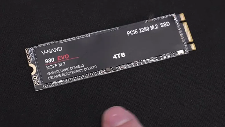

    Ważne pytanie - kupiłeś dysk 980 Evo, czy Samsung 980 Evo?
    Jest sporo podróbek tego dysku, wyglądają np. tak:
    Dysk SSD z napisem 980 EVO, z oznaczeniami V-NAND i 4TB.
